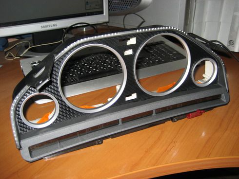

решил опять приборку помучать))

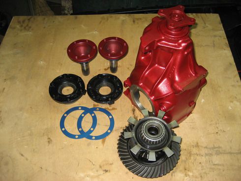

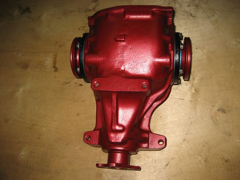

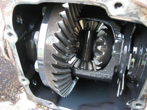

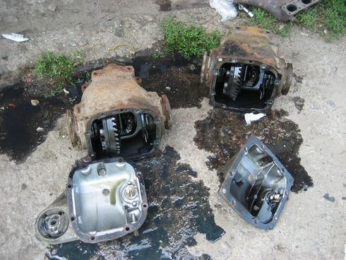

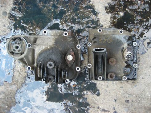

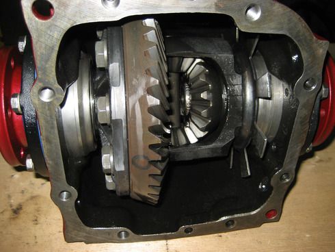

и так, раздобыл редуктор 3.46 от Е34 (с права)

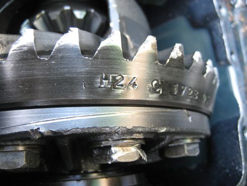

и мертвячинный 3.64 от Е30 (с лева)
 Е34
Е30 (развалился один из сателлитов)

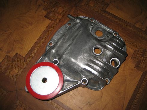

крышки

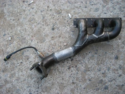

переворил коллектор, т.к. в штатном исполнении он упирается в переднюю балку

« Ответ #506 : 04 Июля 2011, 00:26:14 »
я так понимаю крышки на редукторе перекидываешь и все?? или нет??
  • Ремонт, Запчасти!
  • Сообщений: 1185
  • Репутация +235/-95
  • Локация: Москва, ЮЗАО, Ясенево
« Ответ #507 : 04 Июля 2011, 00:28:34 »
ага) пока с одним ухом поезжу, а там видно будет))

« Ответ #508 : 04 Июля 2011, 00:32:38 »
те пузатый от 30-ки меняеться на обычный от е34 и оставляешь толстые привода от 30-ки
  • Ремонт, Запчасти!
  • Сообщений: 1185
« Ответ #509 : 04 Июля 2011, 00:38:13 »
не, ставлю крышку от Е30 на редуктор Е34 и все, отличия только в крышках, все остальное одинаковое -проверил, измерил, дунул, плюнул и надежно склеил скотчем)

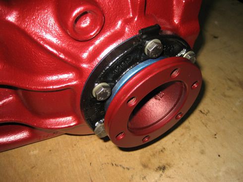

« Ответ #510 : 13 Июля 2011, 20:36:55 »

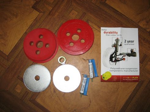

осталось дождаться полеуретановый салент на крышку и можно скручивать

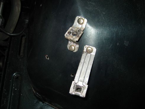

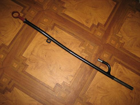

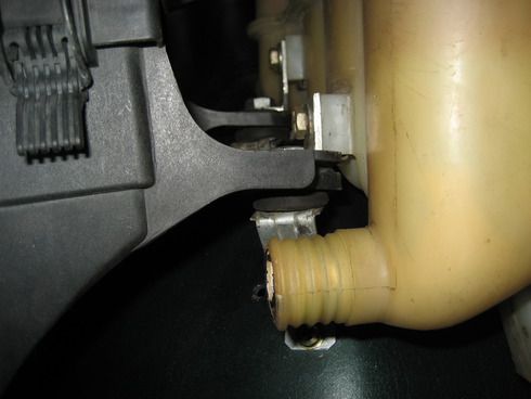

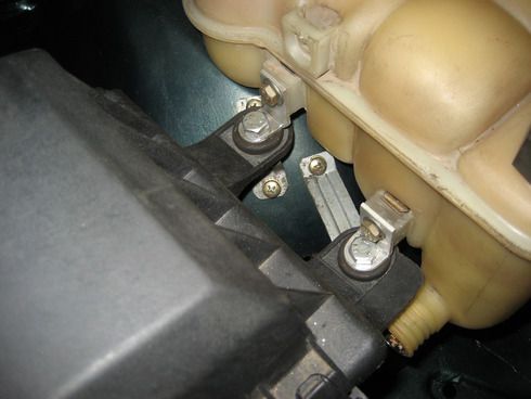

« Ответ #514 : 19 Июля 2011, 12:21:45 »

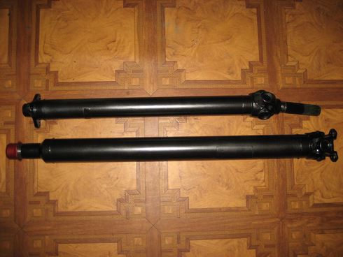

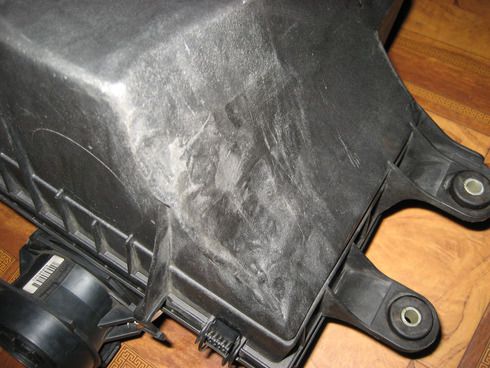

разобрался с карданом
переделал щуп, т.к. поддон был взят от е34, то необходимо к трубке щупа доворить еще один отросток, достаточно засверлить сверлом D=4-5 мм., также необходимо слегка подогнать геометрию трубки под форму мотора

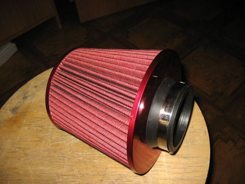

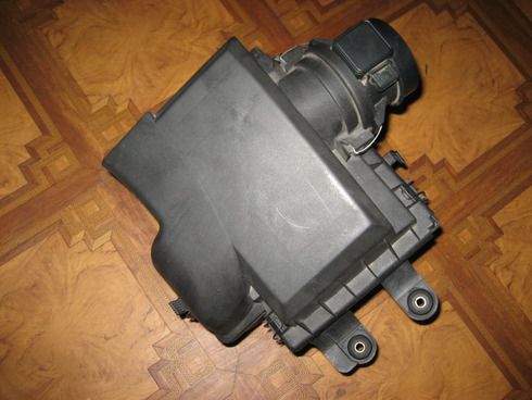

сначала отчаился с фильтром и купил вот этот ужас.... именуемый "про-шпроты"

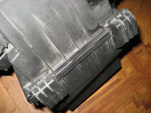

после прибытия на очередной разбор Е46, я подумал, а почему не попробовать, в итоге решил колхозить корпус воздухана от Е46, встает очень гармонично, четко и удобно.
для этого необходимо его слегка доработать
необходимо нагреть и подмять нижную часть которая немного упирается в брызговик
и слегка подпилить стыковочные крепежи с верхней частью кожуха, чтоб не упирались и не терлись об  бочек гура
как это встанет на кузове, надеюсь вывешу ближе к выходным
скажу еще вот что, если ктото испытывает финансовое затруднение, то будет дешевле в 5-6 раз поставить фильтр от "про-шпрот"

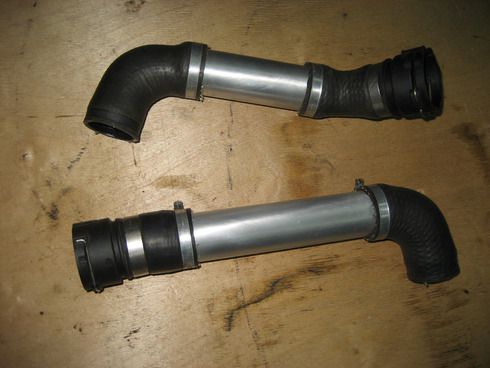

доделал патрубки радиатора)

« Ответ #518 : 24 Июля 2011, 02:36:25 »
вкорячил воздушный фильтр от Е46
осталось только облагородить крепежи и заварить дырки от старого

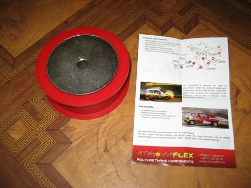

« Ответ #522 : 02 Августа 2011, 16:16:46 »

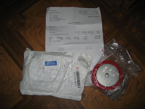

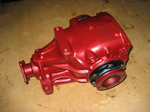

наконец то приехал сайлент редуктора))
