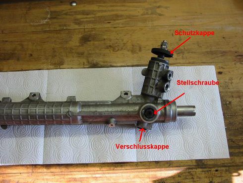

Не могу снять колпак, тот, что на фото вверху обозначен.
Как он должен сниматься?

просто стягивай его с вала, можешь снизу поддевать отверткой например, главное равномерно это делать

Спасибо, уже стянул. Теперь появилась новая проблема, не могу вытащить вал шестерни, открутил все, что можно, стопорное кольцо снял, с приличным усилием тянул его, он ни на миллиметр не сдвинулся.

там где у тебя стрелка внизу поставил болт ударил не сильно  вал выскочил
