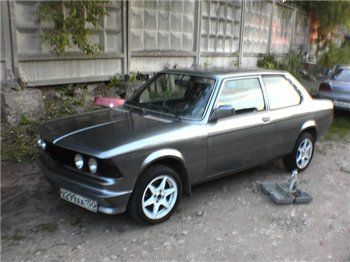

Фото от 09.04.10 После переобувки и мойки, только с домкрата слезли)
Фото июнь 2009 (вроде)
Вот так мы зимуем) Фото январь 2010

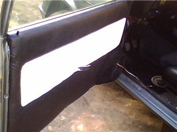

Запись №3 26.04.10
Вот так вот теперь у меня выглядят двери. 1 ручка, 1 динамик, ничего лишнего.
Немного фоток внутри:

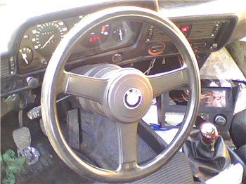

Руль и сиденья.
