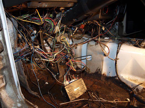

Машина жутко-жутко колхожена. Это и эсп не родные и зеркала, сигналка тоже была безжалостно установленна, вобще предыдущие хозяева были просто варвары какие-то. >:(
В итоге было решено все снимать к чертям
та самая сигналка.

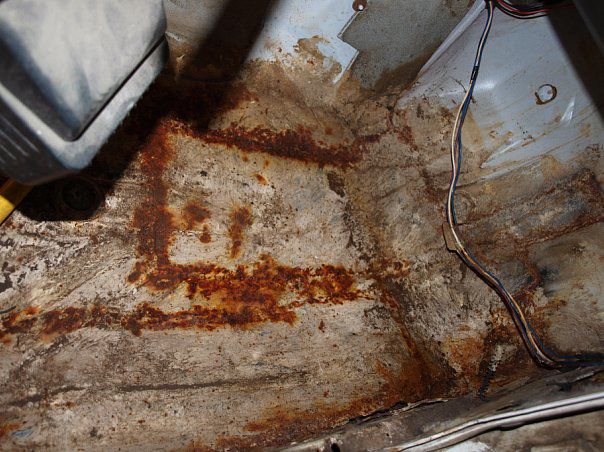

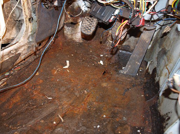

После разбора солона приговорены: пол водителя, часть пола пассажира, а также часть панели где аккумулятор.
На задних арка виден предыдущий ремонт в виде торчащего метала, видимо было впадлу обрезать хз мож так и должно
пороги.

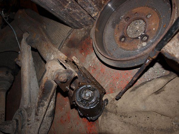

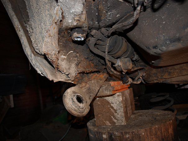

на следующий день сняли балку и охренели >:D >:(

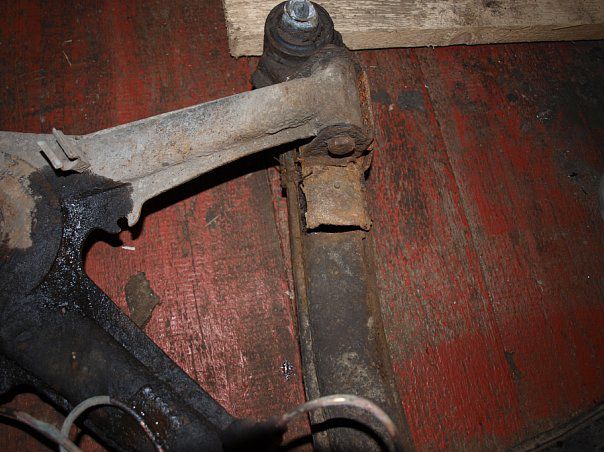

с обоих сторон сломаны крепления рычагов (как доехали до дачи хз 150км)
а также очень огорчило места крепления балки к кузову

пс. подскажите как на купе крепится низ арки к кузову, у меня там щель и как крепится крепление нижнее задней балки, она у меня приварена :(

Автор - молодец! Чуствуется взялся за востановление серьёзно и деловито, а не ограничился покупкой новых дворников и нового мафона.  По поводу крепления задн. балки к кузову, то судя по фото ,таковое у тебя полностью отсутствует. Как оно выглядит "на пальцах" тебе никто не покажет, это-же касается и места соединения арки с порогом. Как вариант : советую поставить рядом 30-ку с нормальным "правильным" кузовом и методом сравнения и копирования востанавливать проблемные места. И не мешало б иметь под рукой хороший мануальчик.
Спасибо.
крепление есть, но его пришлось отогнуть чтоб снять балку, а так оно ложно крепится 2 болтами вот только вопрос к чему))) на экзисте эта часть кузова не особо понятна прорисована то-ли это лонжерон, то-ли внутренний порог
Мануальчик какого плана?

[quote author=evilhomer link=topic=51432.msg885473#msg885
[/quote]    Крепиться к усилителю,который стоит внутри порога двумя болтами под шестигранник вроде на 8 мм.

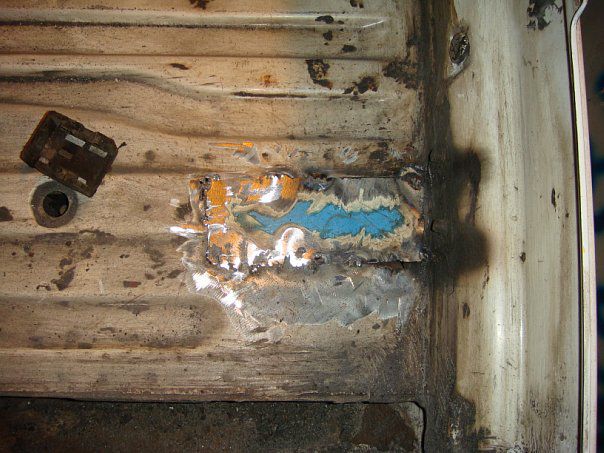

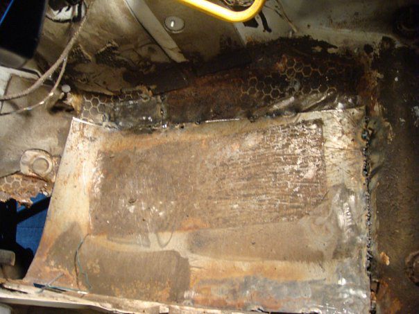

На прошлой неделе купил плуавтомат 8)
"Да и варить-то не умею, или просто не хотел" (с)
Первый раз надеюсь не совсем комом)))

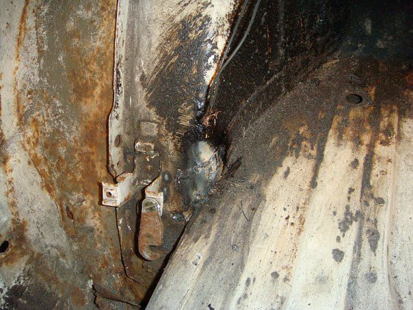

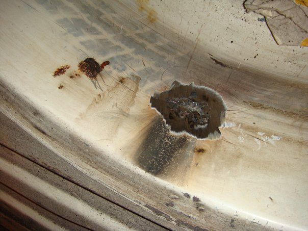

дырка в багажнике, рядом с панелью
между аркой и багажником
в нише запасного колеса
новый пол у водителя, что успел, осталось прихватить к лонжерону и смастерить что-нибуть к арке

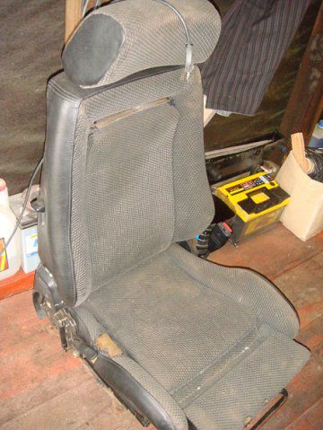

Помогите опознать кресло

Не зачто. Рекаро у тебя. :(
Надо будет остальные распокавать из колхозных чехлов)))
кто может сказать по вину какие были кресла с завода?
WBAAK51050509448804
