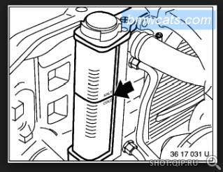

У меня похожая проблема, греется, после 20 минут езды (ещё если просто ехать - более менее норм, а если в пробку попасть - близится к красной зоне). Думал "лето, жарко, подожду осени". Но сегодня утром 7 градусов было, все равно нагрелась после того как в пробке постоял немного. Прочитал ваши сообщения, у моей симптомы такие:
 1. Вроде на асфальт ничего не течет, хотя верхний (толстый) шланг потрепан в месте соединения с двигателем, изза этого иногда замечаю что под ним у основания двигателя скапливается влага от антифриза
 2. Раньше хоть печка помогала, теперь включил на максимальную скорость, всё равно двигатель не спешил охлаждаться
 3. Верхний шланг горячий, нижний тёплый
 4. Антифриз в бачке есть, воздух пробовал выгонять, но судя по всему не так\не выгнал\новый попал...
Когда был на сервисе, рассказал им про эту проблему, сразу предложили менять термостат.. Попробую сегодня воздух выгнать из системы ..

« Ответ #30 : 23 Октября 2015, 10:45:50 »
Я бы в такой ситуации
1) Проверил уровень антифриза. Чтобы он на холодной машине был на 3-4 сантиметра выше отметки COLD (или MIN, я не помню что там).
2) Если с уровнем все хоккей - посмотрел бы на состояние крыльчатки помпы. Могла осыпаться. Правда, это очень редкая неисправность.
Термостат, скорее всего, не виноват.
Также надо помнить, что у мотора М40 есть фишка: уровень антифриза в бачке замирает на отметке минус 2 сантиметра от COLD и больше не опускается. При этом бывает, в систему можно долить от 0,5 до 1 литра антифриза.
Ну и шланг дефективный поменяй, чтобы не парить мозг ни себе ни нам.

понял, вдохновился, буду искать проблему дальше, но отметки, сколько раз ни искал, так и не нашел (Cold/Min/Max/Hot) Ещё, как мне сказал предыдущий владелец, возможно бехе установили термостат от другого двигателя, отсюда и "пляски" температур, или датчик температуры навернулся, пару раз когда видел что стрелка на 1 секцию больше 12 часов, открывал капот - и голова блока, и 4 трубки от цилиндров (полу-паук, я не знаю как это называется)) не горячие, а теплые... но сегодня когда проверил (на улице +7), голова блока горячая, руку долго не удержать на ней)
Про муфту - мне говорили что нужно после поездки не глушить двигатель, открыть капот и попытаться газетой остановить вентилятор, если останавливается - "приплыли, сушите весла", вроде не остановился, я даже не газету взял, а тетрадь из листов А4, свернул её, ну и она покоцалась лопостями вентилятора, ничуть не замедлив его вращение
  • M40B18, 4дв. седан, 1988
Отметки MAX нету. Только Cold
