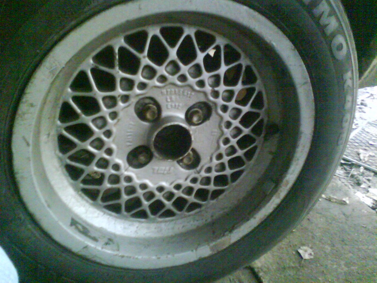

« Ответ #5 : 17 Мая 2010, 12:25:44 »
вот такое вот литье у меня,сегодня посмотрю вылет
[/URL][/img]
диски 15"

« Ответ #8 : 18 Мая 2010, 12:40:14 »
да вот вчера сами изготовили проставки из старых тормозных дисков,пришлось покупать длинные болты,но смущает меня то что колесо только совсем чуть чуть держится на ступице,т.е. воснавном притянуто за счет болтов и висит на них...

« Ответ #9 : 18 Мая 2010, 16:02:45 »
оно и должно висеть на них. ЦО для центровки колеса. Тебе нужны суппинаторы.

« Ответ #11 : 18 Мая 2010, 19:42:23 »
я 17ки ставил через жиговские проставки без супинаторов, колеса били ппц! отцентровать нереально без них

« Ответ #14 : 21 Мая 2010, 00:24:05 »
Кольца центровочные, пластиковая хрень, что компенсирует разницу в центральном отверстии.
По личному опыту в каталогах лучше ориентироваться на Renault Symbol И иногда Daewoo Matiz. У них так-же 4х100 и вылет похожий. В дисковых каталогах нынче редко Е30 встретишь, а если отталкиваться от вышеперечисленного - часто интересные варианты выскакивают.
