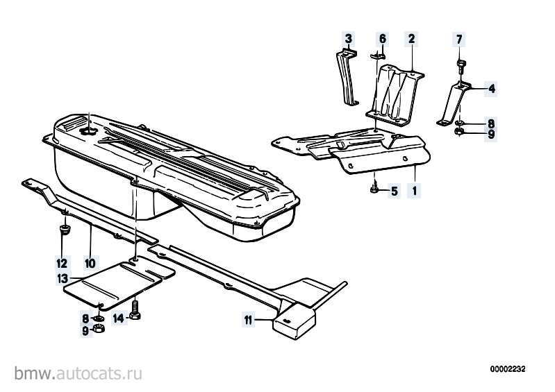

« Ответ #7 : 18 Мая 2010, 14:53:59 »
на е30, кстати, такие спойлеры есть на днище перед задними колесами
или это не они?
у меня с одной стороны стоит такой, а с другой видимо отломан

« Ответ #8 : 18 Мая 2010, 15:29:57 »
carlsson да , у меня тоже есть с водительской стороны)))

« Ответ #10 : 18 Мая 2010, 16:48:43 »
она у всех одна, по крайней мере с баками 55 л. Мне кажется что эт грязезащитный щиток.

« Ответ #11 : 18 Мая 2010, 18:19:44 »
/go.php?l=aHR0cDovL2Jtdy5hdXRvY2F0cy5ydS9wYXJ0cy9FMzAvNC1kb29ycy9FdXJvcGUvMzI1aS1NMjAvTEhEL00vMTk4OC9qYW51YXJ5L2Jyb3dzZS9mdWVsX3N1cHBseS9oZWF0X3Jlc2lzdGFudF9wbGF0ZS8=
11   Направляющий воздушный кожух     16 11 1 178 949
Кстати у меня этой квадратной фиговины нет - просто такой же щиток как №10
11   Защитный кожух     16 11 1 180 292
видимо ставился не на все машины или хез...
