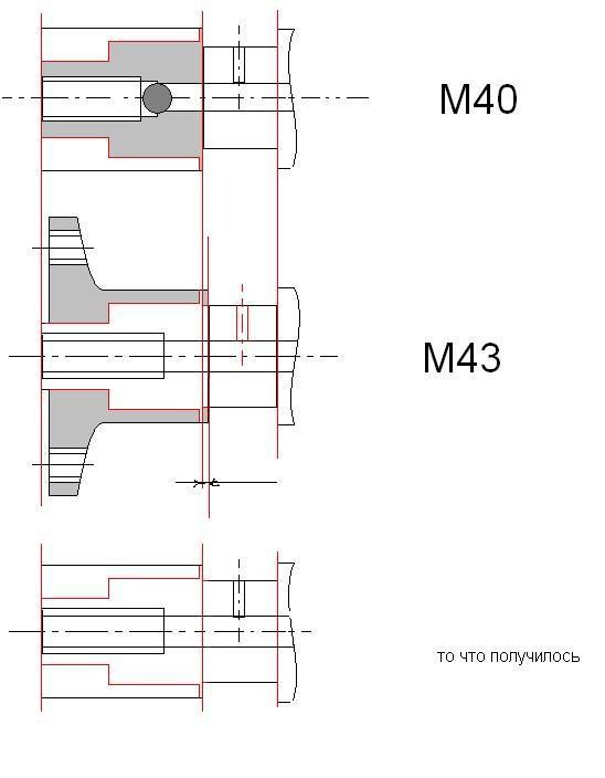

« Ответ #13 : 07 Июля 2010, 21:57:16 »
на первом рисунке сравнение распредвалов
на втором то что серым заштриховано удалил токарным станком и по красным линиям шейку увеличил первую по ширине
потом носик от м40 напресовал на подготовленный распредвал м43 с натягом, и резьбу пришлось нарезать под болт центральный, поскольку отверстие оказалось больше чем стандартный болт, сделал резьбу на 14 и болт с внутренним шестигранником.
Носик просто напрессовал, без шпонки? Его не провернет?
  • Сообщений: 75
  • Репутация +13/-0
  • Локация: Белгород
« Ответ #18 : 11 Сентября 2010, 23:36:46 »
Не не провернет, как тогда звездочка держится на распредвале, засчет прижима болтом к плоскости. Носик наприсованный на распредвал в добавок еще болтом стягивается когда звездчку устанавливаеш.

« Ответ #20 : 20 Марта 2011, 19:48:27 »
Там ничего не сприсовывается, с распредвала м40 на станке делается носик, на валу м43 делается так чтоб носик м40 потом наприсовался, на чертеже видно.
  • BMW ee30, 316, m40b16, coupe, 1988
Toretto
« Ответ #21 : 21 Марта 2011, 18:31:11 »
Носик это посадочное место шестерни? Правильно?
  • Сообщений: 75
  • Репутация +13/-0
  • Локация: Белгород
« Ответ #22 : 22 Марта 2011, 10:44:00 »
правильно
