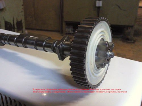

« Ответ #66 : 21 Марта 2012, 21:37:36 »
Ну вот ребят, я свой переделал. Скажу одно: оно того стоило! Шел к этому долго но результатом доволен. Что менялось: распред (переточен из м43, рокера, пружины от м43ТУ конические-помягче совсем чуть (спасибо соклубнику, взял все комплектом за 4500- цена нового распреда херового качества), и точились упорные шайбы клапанов, тк желания головку снимать нет пока, а когда-нить если руки дойдут и клапана буду ставить с 43го. Свой старый распред очень жалко-думал отдать кому-нить дешего, а выяснилось, что один кулачок просто сожрало- видать маслотрубка чуть забилась и все... Производитель СВАГ на екзисте отдал чтот около 5 р за него. ниже несколько фоток

Парни держу 2 распредвала в руках и не могу понять , как вы так легко это сделали.
1. на распредвале M43 не хватает отливки по диаметру, чтобы проточить в размер носика вала M40. Там в конце должен садится сальник. Вижу решение только перепресовать носики
2. человек пишет, что в вале м43 нарезаем резьбу, со стороны шкива, под штатный болт и садим его на гермет. Внутренний диаметр вала на 4-5 мм больше чем штатный болт.
как у вас это получилось ?????
