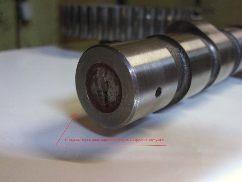

Распредвал сделан! Добавляю некоторые нюансы в переделке которые мало освещены в теме.
(фото с телефона),если мелко-жамкайте на фото,внизу справа стрелка"в другом размере".
Так как оба распредвала(М-40 и М-43) будут у Вас в руках,то все будет понятно при сравнении.
И так....
Распредвал М-43 пустой внутри(сквозная дыра).На М-40 он заглушен с обеих сторон шариками.
Небольшая переделка..
Вот и все.Удачи всем.

поделитесь впечатлениями от переделки))
как потом болт загермеченый выкручивать?
