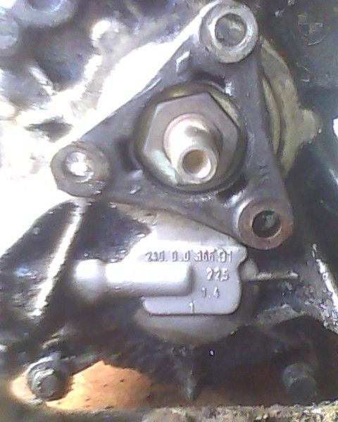

как заменить подшипник в коленвале, который со стороны маховика стоит???
Вопрос 2:
Как открутить гайку хвостовика коробки, чтобы сальник поменять???
Вопрос 3: После снятия коробки понял что она не родная(видимо с разборки) тут привёл номер коробки, такая должна быть?
E34 7'89 M20B20 Mot 1.3

1. видимо автор имел ввиду подш который стоит внутри куда штов первичного вала коробки вставляется... то для замены снять коробку и мховик.
2. выковыряв стопорную шайбу и спокойно открутить гайку. снять хвостовик и выковырять сальник. за одно менять надо и сальник штока выбора передач.
3. а что тебя не устраивает что коробка не родная?... если передачи не клинят, втыкаются нормально и не шумит. то пусть стоит.
у меня тоже не родная. родная умерла.

Ситуация такая, мотор капиталится, снят, из коленвала выковырял крышку с фетром но возникла проблема с выковыриванием подшипника, новый подшипник, и крышки с фетром уже есть, нада только заменить подшипник...
Пока всё разобрано решил сальники коробки поменять, передний поменялся без проблем, а вот на хвостовике возникла проблема с гайкой привода, купил голову длинную на 30, но она толстовата и не залезает если кто это делал подскажите как? Заодно ещё не догнал как старый сальник хвостовика выковыривать...
Где эта стопорная шайба? Как выковыривать?
Как со штока выбора передач пимпочку снять?

« Ответ #4 : 27 Мая 2010, 19:21:32 »
а ты к фото присмотрись и поймешь где стопорная шайба. сначала гайка накручивается а потом шайба ставиться и краешек загибается.
сальник штока выковыривают шилом)

« Ответ #5 : 27 Мая 2010, 20:16:45 »
с коробкой понятно...
Шилом выковырять шайбу, свинтить гайку...

« Ответ #9 : 28 Мая 2010, 14:21:55 »
Гайку откручивать спецключём на 30. Там дырка для вала есть. Стоит правда он дорого. Плюс проблема застопорить фланец что-бы не крутился. Пимпа снимается после выбивания пальца. Палец выбивается после снятия стопорного кольца.
Как выковырять подш тоже интересно. =)

Всем спасибо за советы, вынул подшипник из коленвала при помощи устройства для замены маслосъёмных колпачков....
По коробке выкрутил гайку разогнув стопорную гайку....
