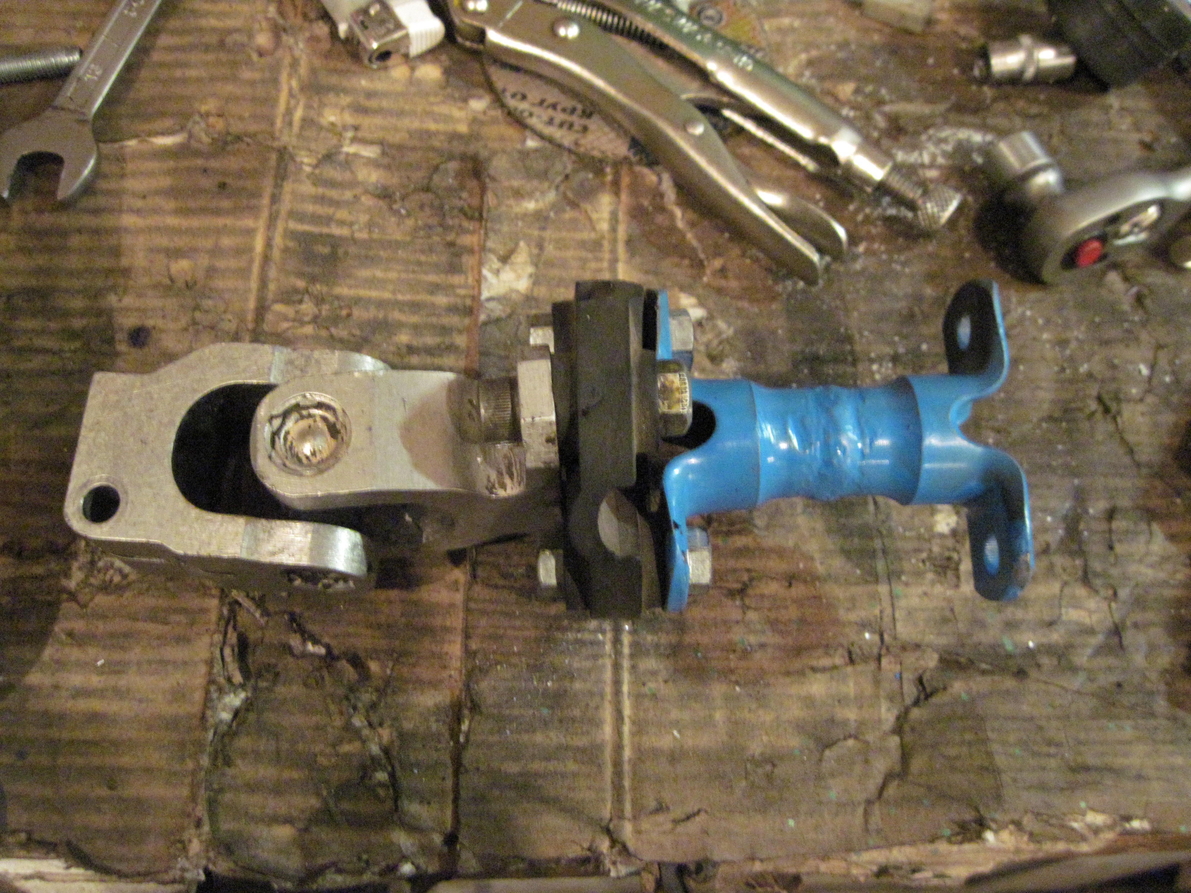

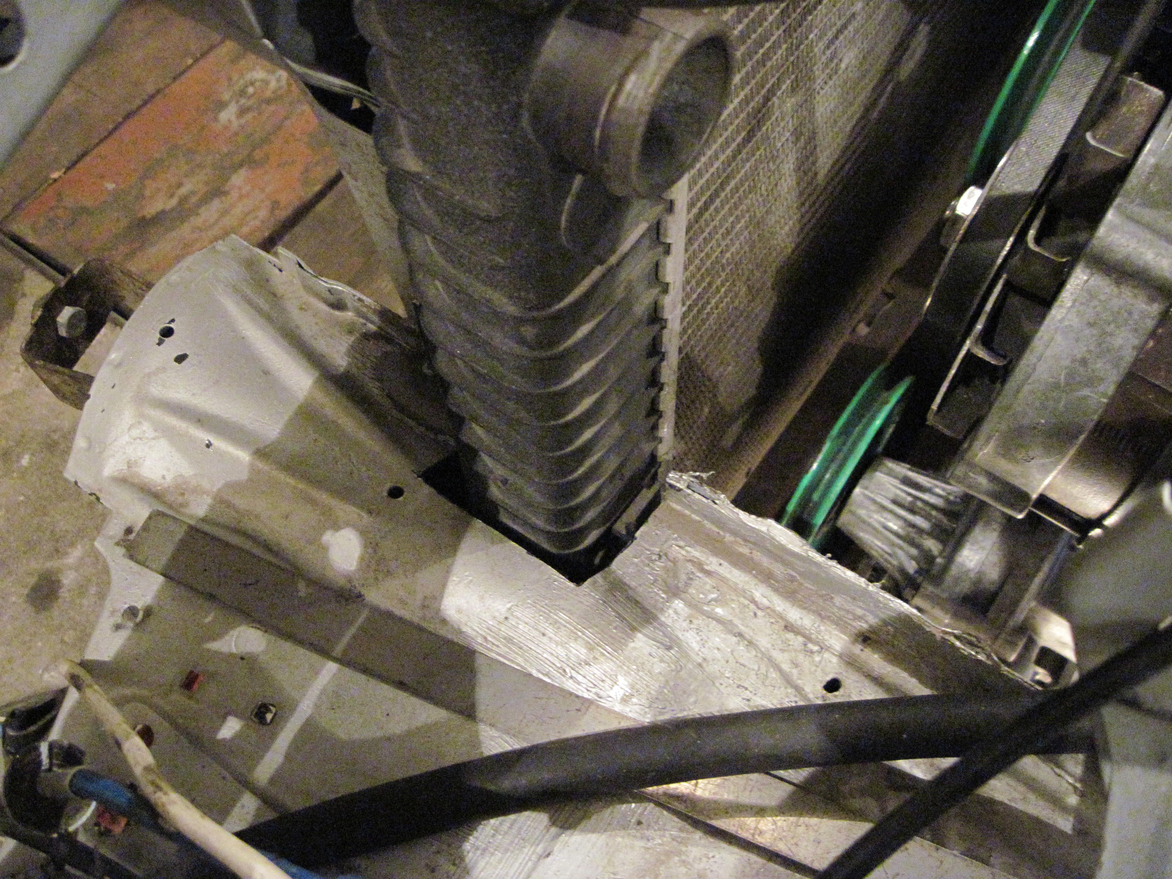

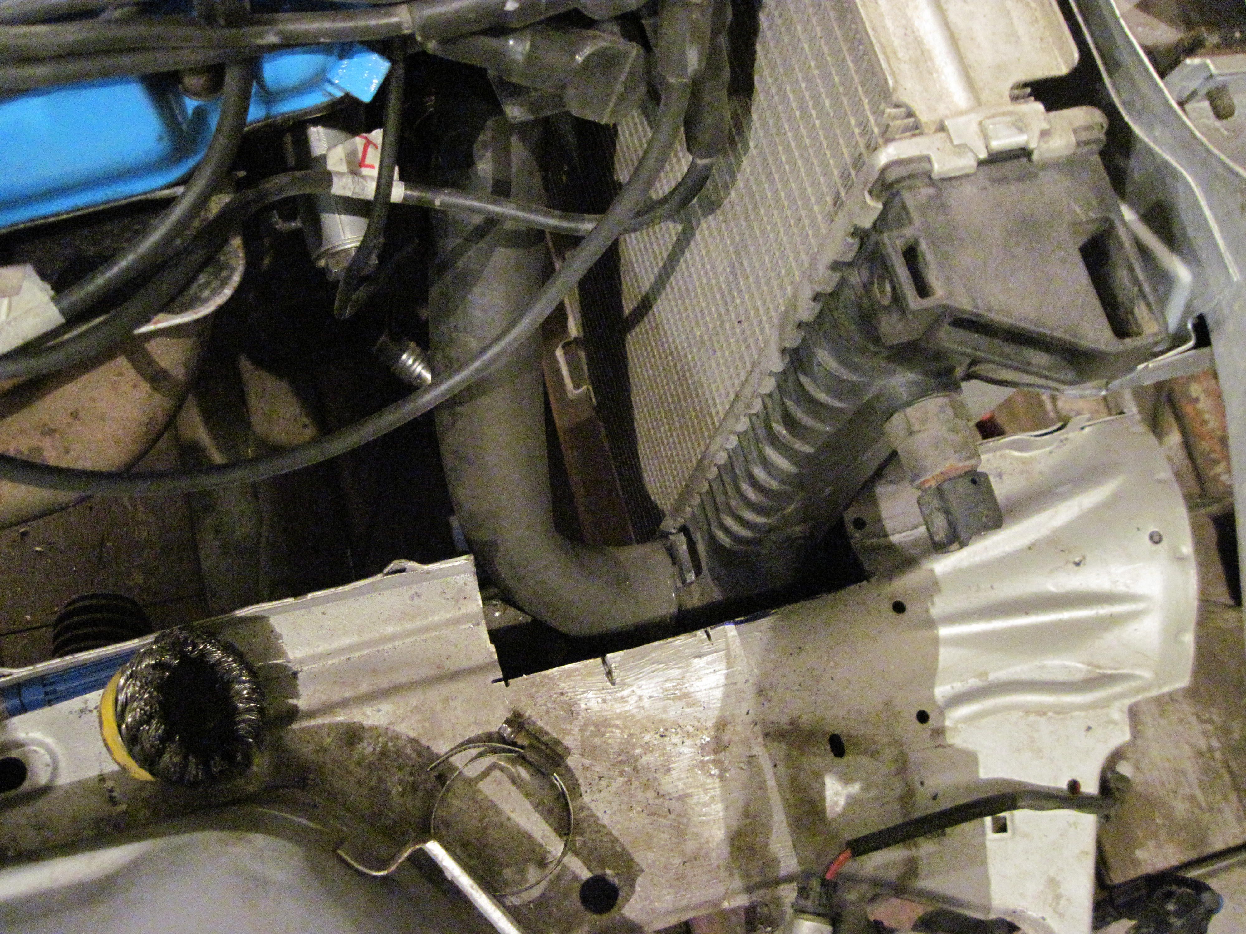

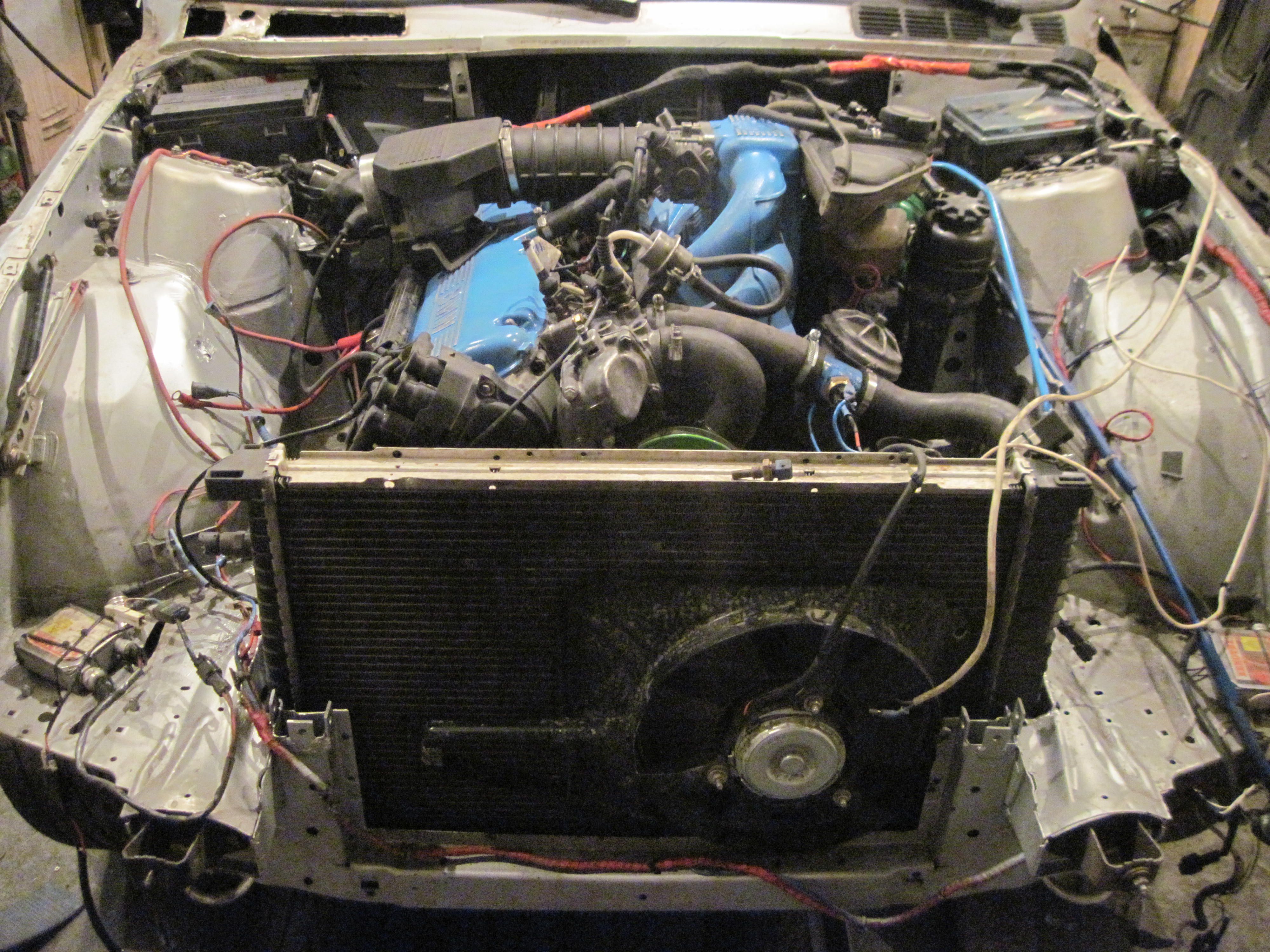

Радиатор 735 е32
На нижние опоры становится как родной.
Лонжы заварены.
Электро вентилятор Таз 2107
По охлаждения нареканий нет. Срабатывает датчик на 11:30 , охлаждает до 11:00 . Под нагрузкой доходит до 12:00, охлаждает до 11:30 . Печка - ташкент.

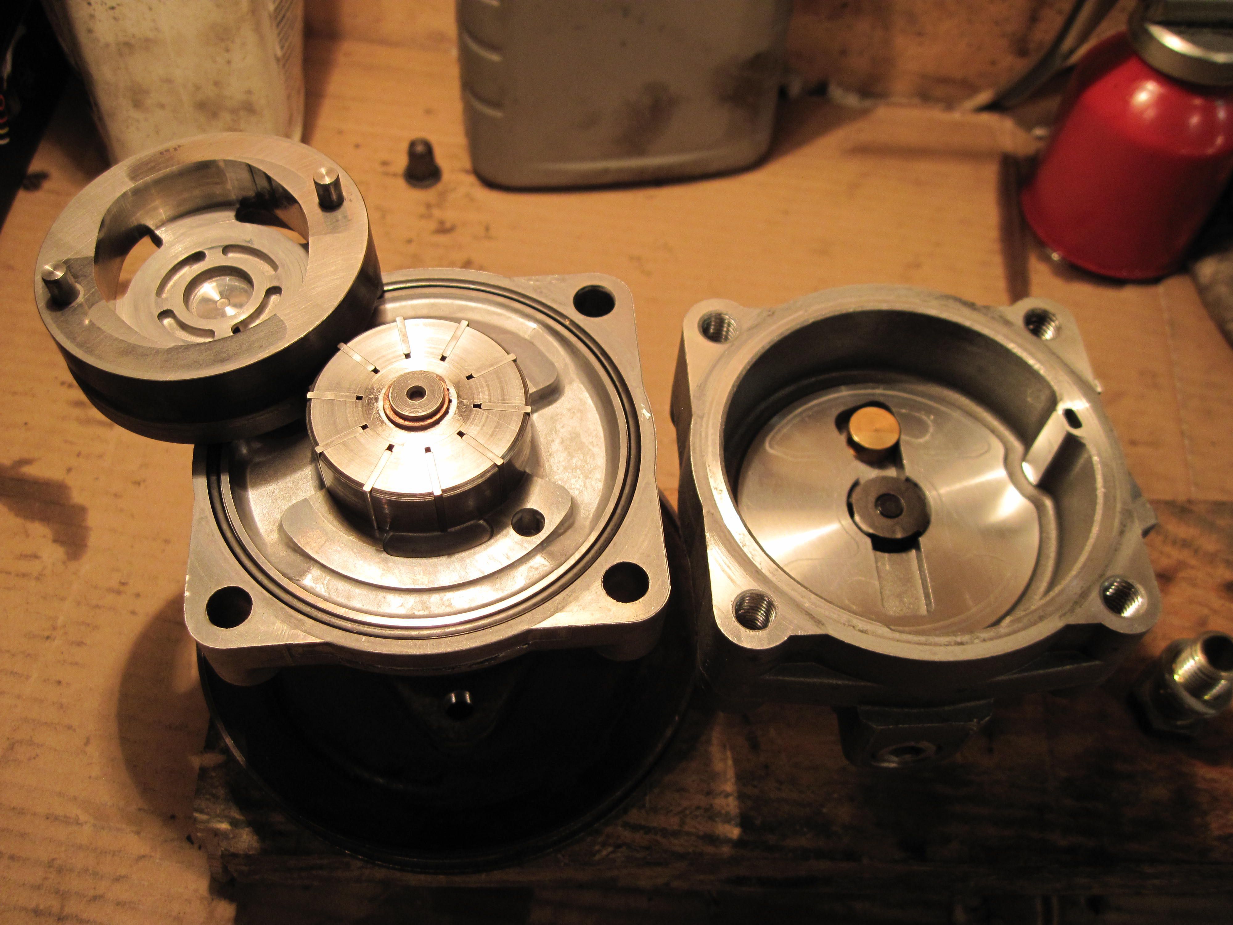

Гидро усилитель руля
Рейка гур е30. Шланги, бачек Е30 . Насос е32 735.
Карданчик для рейки хенд мейд
Насос гура- живой
По ГУРу нареканий нет. Перебранная рейка не течет, насос не гудит не шумит. Правда рейка длинновата 4 оборота.

Всё конечно супер гуд! Но есть у меня пару сомнений... Может я буду не прав, но мне кажется выхлоп маловат для такого объемного двигателя это раз. А второе такого электровентилятора будет мало при движении (нагрузке). Макс, дело говорит
И сразу 2 вентилятора вкорячишь)

Maxi82  у тебя своя есть))
Rock Star - спасибо)
-Рыжий- - электро вент всегда можно доустановить за час. По выхлопу тоже имелись сомнения по поводу "придушения" двига. Т.к. у меня 2 трубы по 50 сходятся в одну 60 и в банку. Но по ходу активного изучения этого вопроса , выяснилось ) что такого эффекта не будет в данной компановке. Т.к. от коллектора до банки идет выхлоп 735.
timon671 -  очень порадовало то, что при выкручивании "глушилки" в банке, идет реально низкий сочный бас. При максимальной закрытой банке звук тоже громкий , тоже басит но уже суховато. При полуоткрытой банке - звук наиболее тихий. Оставил так.

Ну и, как уже сказали, такой вентилятор можешь сразу снимать, ибо его даже весной может не хватить, не то что летом.
