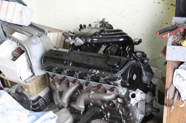

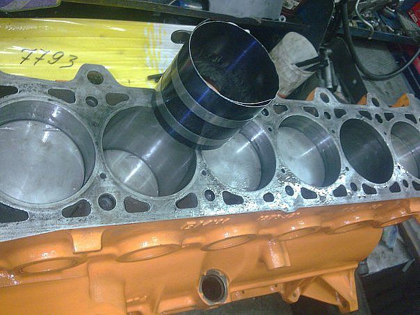

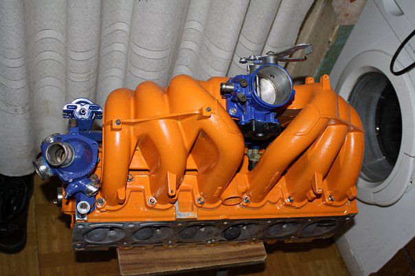

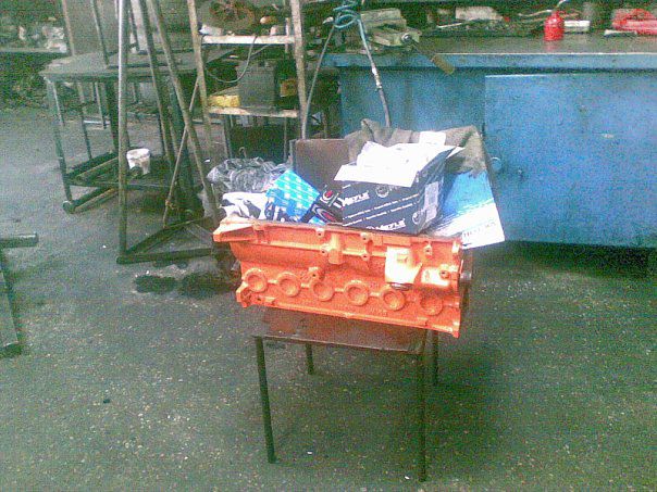

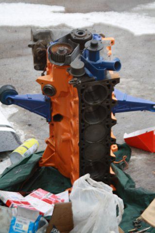

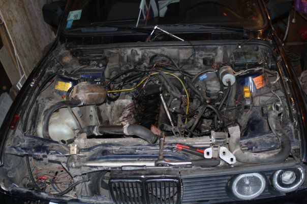

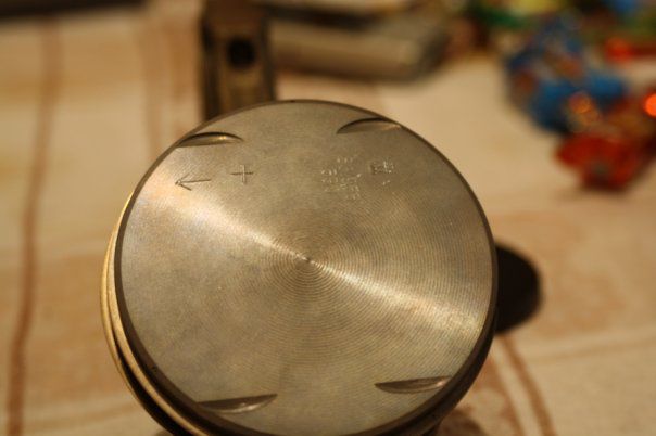

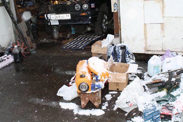

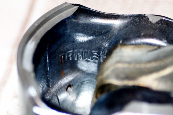

PART II

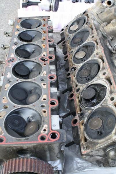

вскрытие показало.... что пациент был труп ..

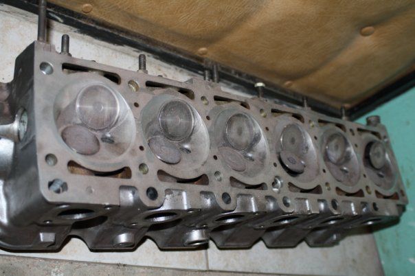

для сравнения рядом ГБЦ от того 325ix turbo

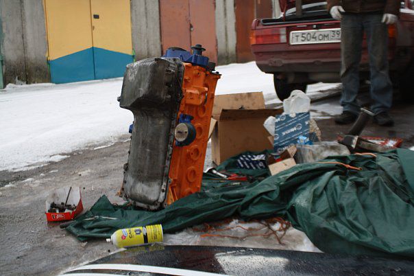

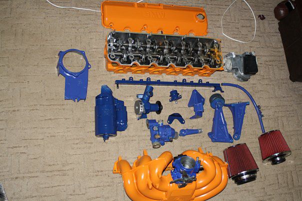

голову от 2,5 забрал домой чистить и началась постепенно капиталка...

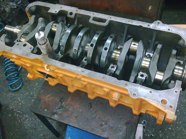

распред достаточно живой

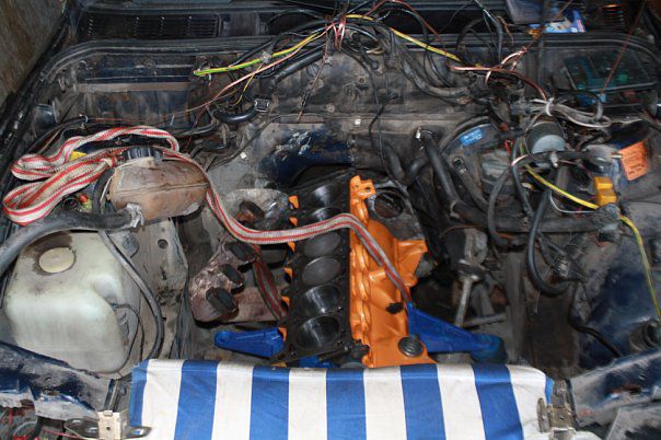

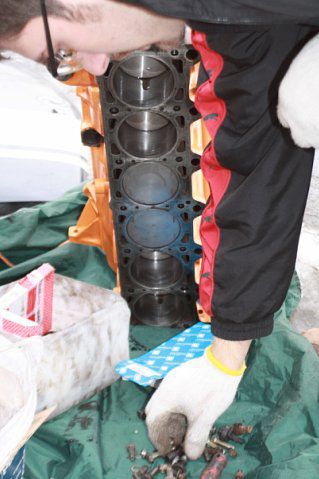

ну и вытащили сам блок

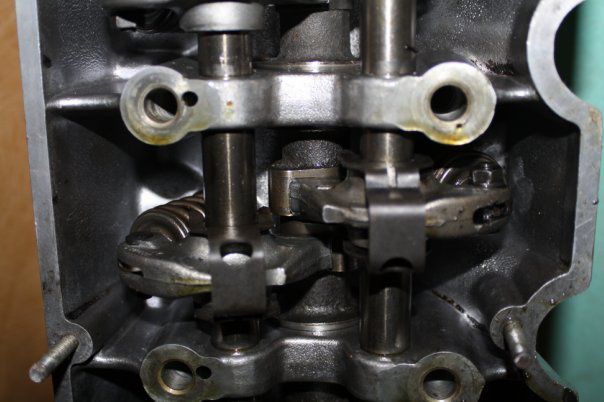

далее продолжалась капиталка ГБЦ
всё дочистили, новые направляющие, рокера в порядок привели, клапана
притёрли

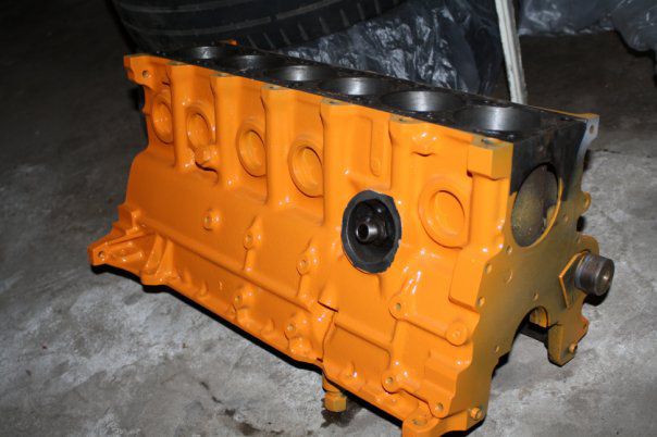

блок помыли

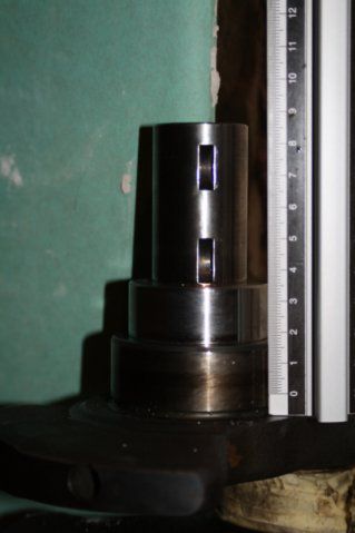

далее куплено было колено м52в28.
за 800 рублей токарь сделал кольцо под сальник

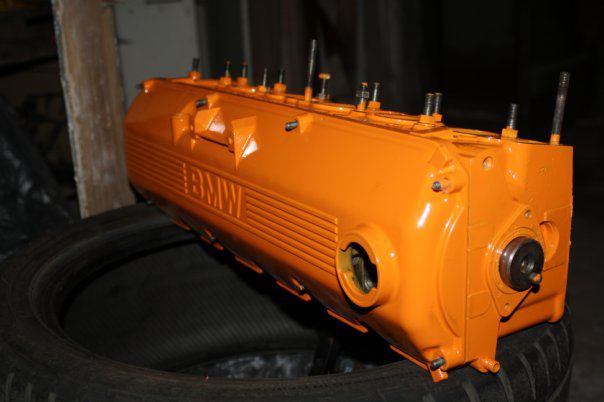

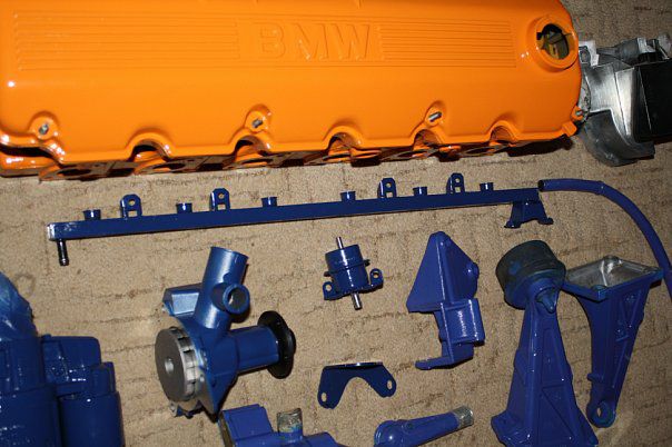

далее краска для движка :)

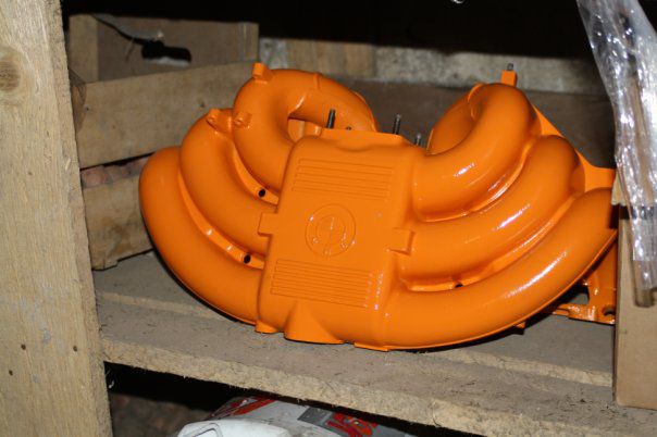

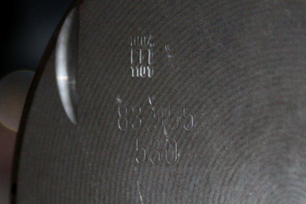

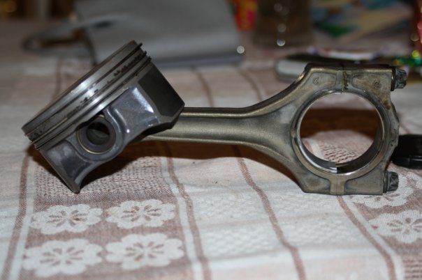

тем временем была готова ГБЦ, а я ждал поршни и шатуны от м54в30
начал закупать новые детальки и уже двиг был выкрашен =)
и наконец приехали поршеньки с шатунами
постепенно красилась мелочевка
время ещё было, т.к. невозможно было найти кольца.
за оригинал просили от 9 до 18 тысяч за комплект...
дома собирался верх

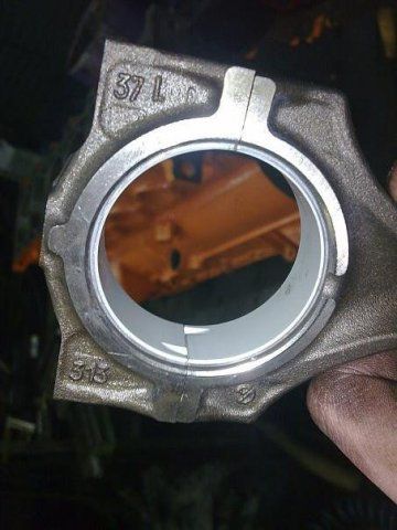

далее новенькие вкладыши
и наконец кольца приехали ( 5700 вышел комплект) и блок собрали
хонинговку блоку также не забыли сделать...

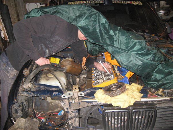

новый ремень ГРМ, ролик, сальники, прокладочки, колечки для форсунок (
сами форсы были куплены и прочищены от м50в25)
в гараже шел дождь с полотка.. а мы выставляли зазор... :)
стяжки, как напоминание о "карбовом" прошлом этого подкапотного...

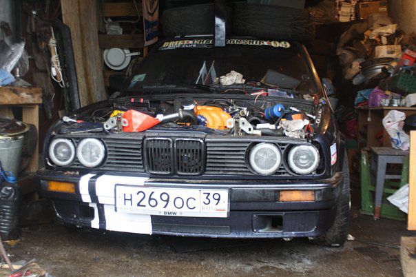

свозил к электрикам найти косяк, т.к. заводиться упорно не хотела...
и вот машинка снова " в строю".

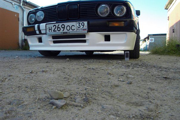

по внешности ещё надо сделать губу, поменять стекла на фарах, решетки новые, фары ровно поставить, разобраться с задними арками ( хотя бы временно), бампер задний завершить и т.д...
да,ништяковая машинка!под капотом вообще секас! ^-^
да пока и там колхоза и грязи хватает. начну с защиты поддона - она и от грязи защитит, тогда вычищу. подкрашу и подшаманю ещё

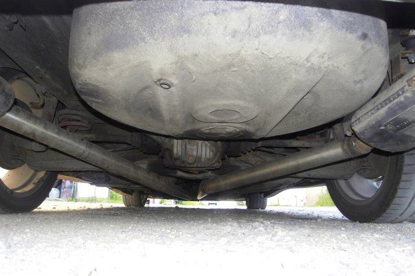

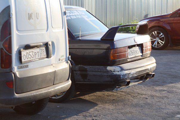

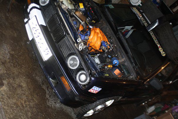

вот кстати фотки выпуска издалека...
зы: бампер пока не готофф :)

Дим может тебе и нравится звук выхлопа !!!но когда ты с площади отезжал в прошлый раз звук очень похож на мотоциклетный и очень дешево звучит !правдо это мое мнение тебе видней но лучше поставить резонаторы чтоб звук насытеть приблезительно как на Рыжей Антохиной !!!иначе не айс но это чисто мое мнение тебе решать!!!
  • Сообщений: 2256
  • Репутация +64/-112
« Ответ #35 : 18 Июня 2010, 11:27:39 »
как ты определишь звук с резонатора.... как правило это как кот в мешке...
  • Хочу М3 Е30
  • Сообщений: 932
  • Репутация +125/-396
  • Локация: Кёник
« Ответ #36 : 18 Июня 2010, 11:35:24 »
млин Олег резонатор щелчки уберает и звук стоновится ровным а у Димона щас его нету и звук мотоциклетный !!!!!
у антохи стоит резонатор и банка и звук какой насыщенный получается охренительный!!
ну хотя каждому свое может и нравится такой выхлоп ему!! я просто свое ИМХО выскозал
« Последнее редактирование: 18 Июня 2010, 11:37:35 от long85

Какая разница как звучит, главное как едет. Коты с деревьев не падают - значит нормально :) :) :)
  • Е30 М20В27iX 12.1987
  • Сообщений: 4591
  • Репутация +205/-105
« Ответ #38 : 18 Июня 2010, 14:15:26 »
про резонаторы пока окончательно не решил
покатаюсь - там видно будет. никогда не поздно их воткнуть

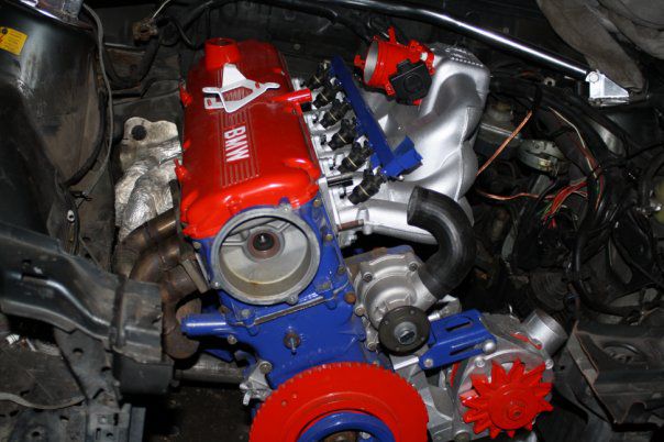

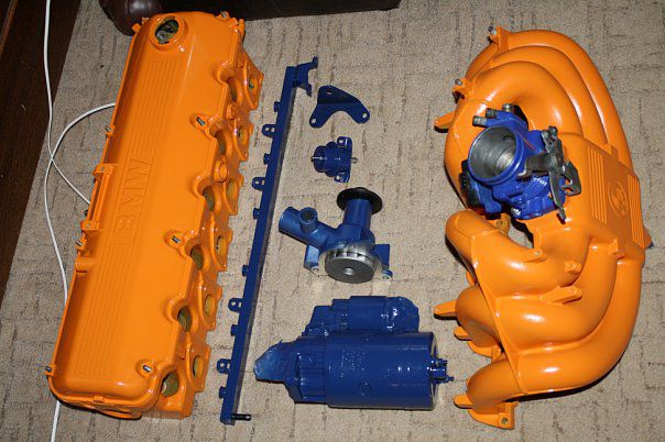

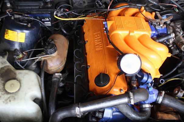

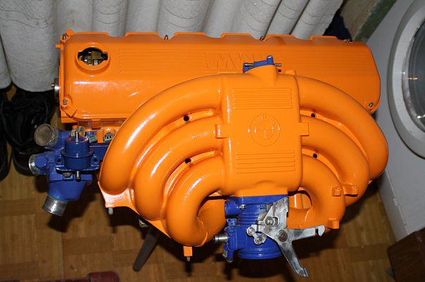

Получается ты красоту под капотом порошковой краской наводил?
Чёрные потолки на е30.
  • Сообщений: 4591
« Ответ #40 : 19 Июня 2010, 12:42:18 »

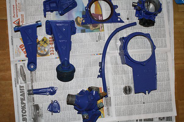

Акрил. фотку ведь выкладывал
блок отмыли, отчистили, прогрунтовали спец грунтом для металла. и с пульвика акрил нанесли
  • Сообщений: 7264
  • Репутация +1463/-200
« Ответ #41 : 19 Июня 2010, 16:59:28 »
Фотку видел,интересно сколько продержится краска...

« Ответ #42 : 20 Июня 2010, 01:19:58 »
у одноклубника клапанная крышка на IX выкрашена. держится, не темнеет.

 Так ведь на клапанную крышку по идее не такие нагрузки как на сам мотор
  • Сообщений: 4591
« Ответ #44 : 20 Июня 2010, 12:32:16 »
я не спорю, что сам мотор греется больше.
но пока проблем не обнаружено
тьфу-тьфу =)
на венгерском ppf видел как движки готовили и красили....где-то с год назад начал листать их форум. тогда пальцем у виска крутил. типа нафиг надо. а вот прошло время и сам выкрасил =)
вот знакомый одноклубнику m30b35 ставил в е30, тоже покрасили. только там вроде краска для суппортов термостойкая с баллончика
я просто цвет хотел оригинальный и выделяющийся, поэтому не стал брать синий, красный, серебристый, черный
вот другой одноклубник серьёзно готовит е30 м20в20. пока двиг готов, лежит в сторонке.в процессе сам кузов. двиг тоже тоже выкрашен. но частично, остальное отпескоструено
короче даешь красивые и живые моторы! :)

и фотка нынешнего состояние выпуска

Мтех2 тема! Вот только он чета у тебя не ровно подогнан...
