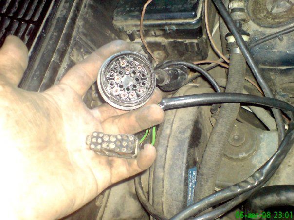

ибо давным-давно,  когда свапил 2,7 с проводкой получилось так:
т.е. на блоки предохранителей вообще разные разъёмы получались.
тогда часть проводки подрубил, часть до сих пор нет ....

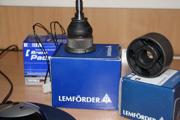

купил колодки на перед, сайленты, шаровые. на днях ещё стойки стаба возьму

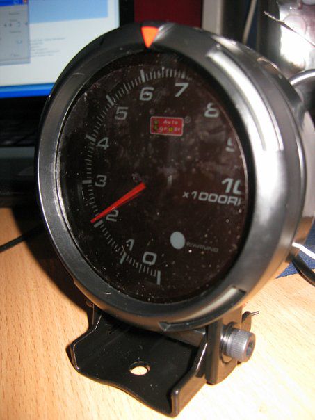

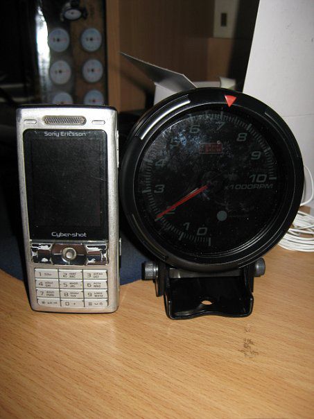

короче есть 2 новости  :). хорошая и плохая
начнём с хорошей как обычно.
приехала таха сегодня
