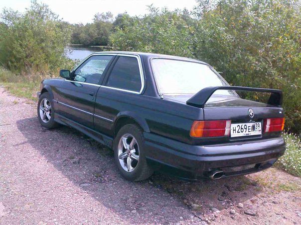

Машинка у меня уже чуть больше 2 лет. делалось много. делалось
постепенно, как позволяли финансы и время. собственно и оба этих
"ресурса" тратятся почти целиком на авто.
машинка 87 года 1 переход. покупалась у знакомого за 110 000 на то время.
состояние было на твёрдую 5ку. поначалу думал, что делать в ней нечего
... но обо всё по порядку.

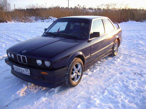

вот моя малышка на момент покупки
моторчик был карбовый м10. ехал очень приятно для своего объёма. для
"звучка" был мега-прямоток без резонатора с банкой Ulter-Sport.
покраска более-менее свежая с парой мелких косячков. передний бампер от 2
перехода с е30 90 года с губой ( которая вечно цеплялась где-нить и потом
шпатлевалась), 15 литые диски. салон сток, чехлы, выносной датчик
давления масла. таха без экономайзера.
да, ней сзади реплика Ригеровского бампера и неоригинальный спойлер, юбка
тоже из набора " универсальная, с рынка, на любой авто..". скажу сразу.
что не писаю кипятком от MT, черного потолка, БСК и т.п. Да , МТ мне
самому нравится, но не являюсь обладателем, но и не плачу от этого ...
чуток позже был сделан 1й элемент аццкого тюнеха ( давняя задумка была )
- поклеил себе полоски. всё как полагается - одна +15 кобыл, вторая +20 к
крутящему моменту :)

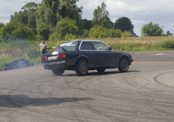

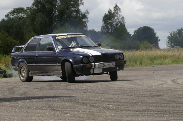

и тут началось лёгкое увлечение дрифтом. хотя первые шаги мало чем на
дрифт смахивали - пыльная площадка, мягкая подвеска ...
да вообще это всё Постал виноват :)
вон его бывший таз сбоку на фотке.
кое-как учился дрифтить...

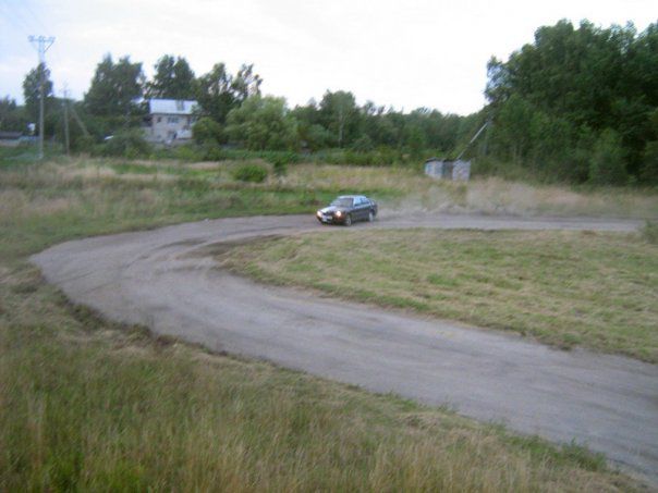

жаль только мест у нас в области особо нет. сейчас уже конечно найдено
несколько площадок. но пару лет назад всё было как-то грустно...

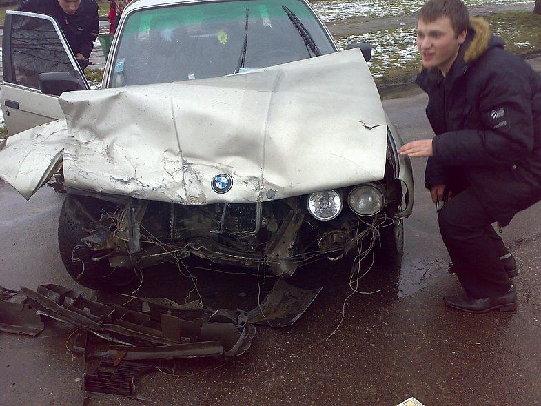

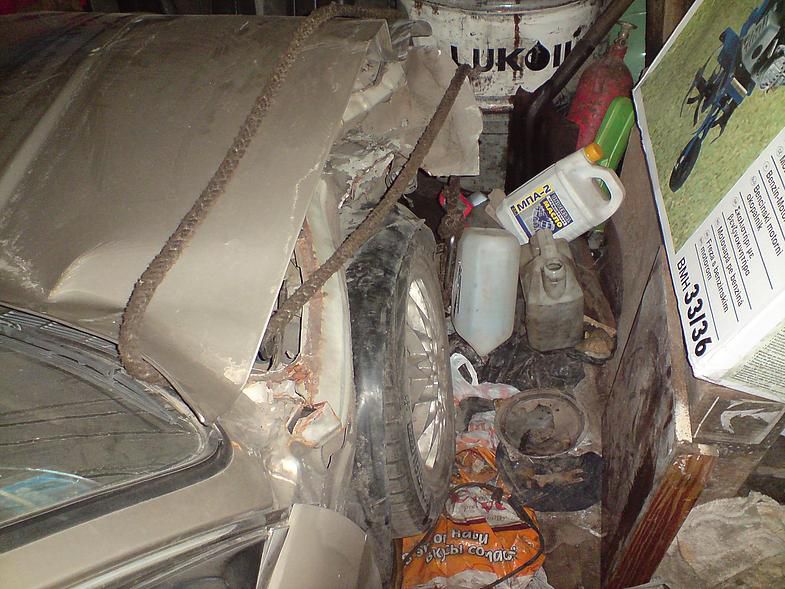

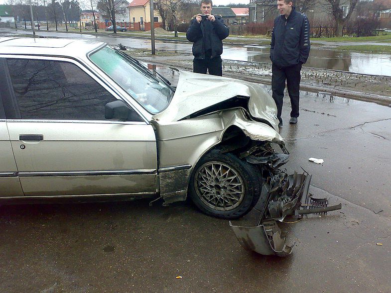

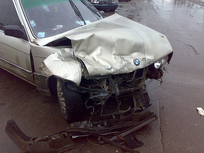

и наткнулся у него в гараже на е30 с шильдой 325е. потом мне поведали ,
что это его бывшая машина. его разбил друг нынешнего на тот момент
хозяина...и машинка встала на разбор.
вот фотки с аварии
я поначалу загорелся купить с неё тормозную систему и задний
стабилизатор...
в итоге через некоторое время мне предложили забрать её целиком. что я и
сделал.

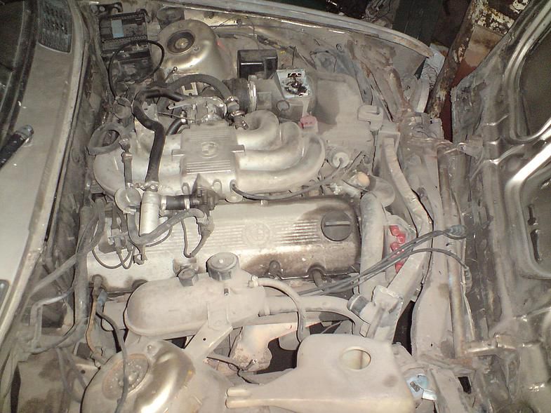

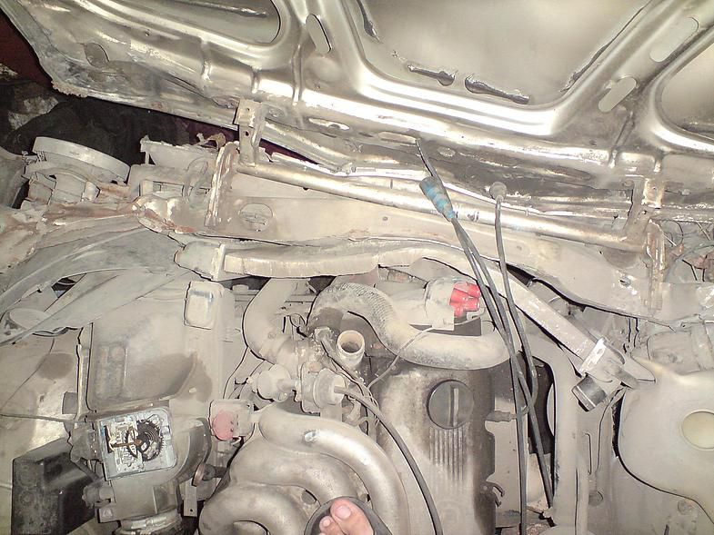

вот что мне досталось тогда:

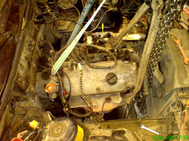

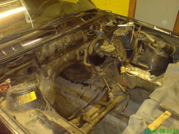

машинка находилась в области. короче её на буксире перевезли в

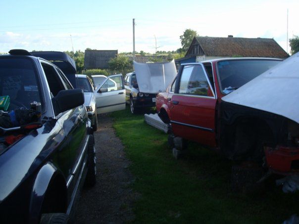

Калининград и начали пилить и снимать двигатель
на тот момент обладал своей бнв всего пару-тройку месяцев. по технической
части знал очень мало. до этого ездил на старенькой асконе.

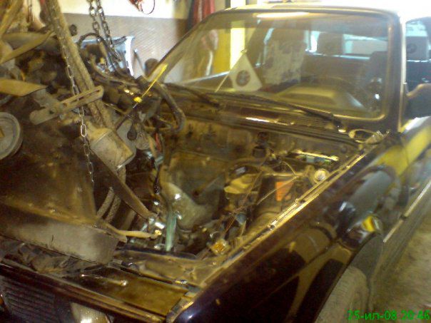

ну вот пришлось тогда при содействии одноклубников и форумчан заняться
СВАПом

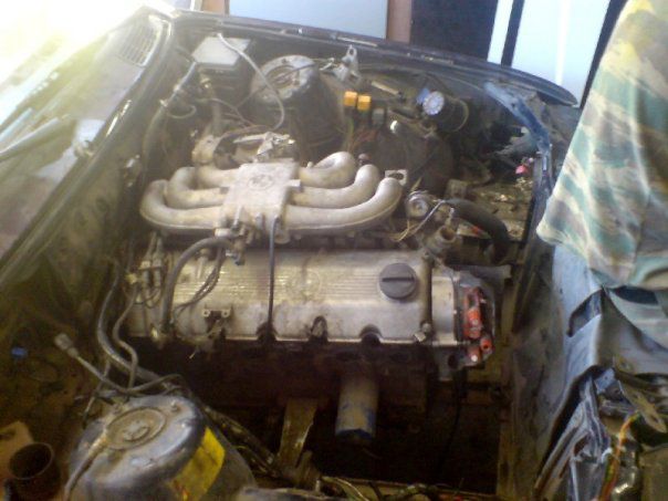

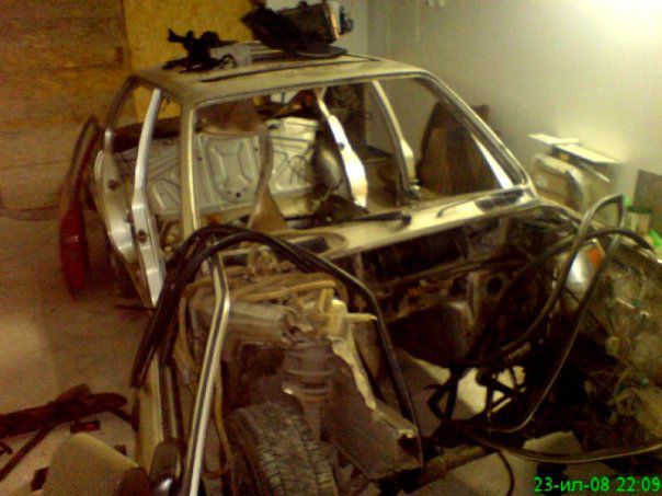

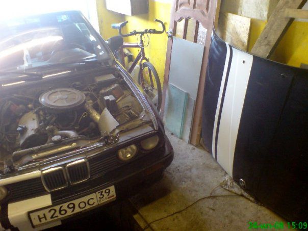

вот
на лесапеде я долгое время передвигался =)

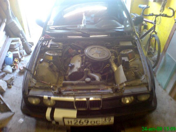

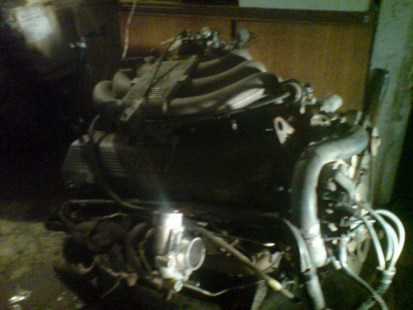

в итоге пересаживался двиг, кпп,кардан, навесное. погружной и подвесной
насосы ( в 325е были оба), проложена новая топливная магистраль 8мм и
кое-как сколхожен выхлоп.
и привезли дооформить в МРЭО
в итоге двиг был пересажен на мою машинку. редуктор я оставил 3,91.

более -менее ехала. но ездила нормально не долго, начались проблемки. в
дальнейшем оказались траблы с расходомером и мозгом.
тачка заводилась, 10 секунд работала и просто глохла.

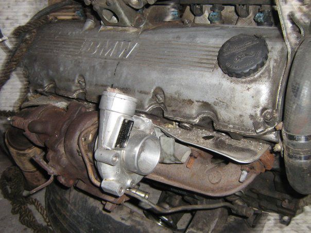

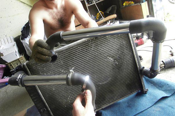

за то время, что стояла, начитался инфы про переделку в 327 и мне
подвернулся ещё вариант двигателя от раллийной 325ix с прикрученной и
рабочей турбой. в общем тогда разорился и забрал этот "наборчик" себе.
а также взял радиатор покрупнее, жесткие пружины перед/зад ( без
занижения) и редуктор V3.73

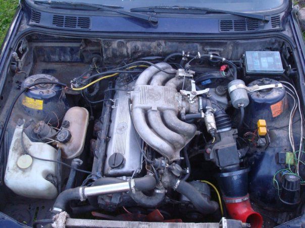

там успешно поставили моск и ДМРВ от 325ix, чуток подшаманили другой РХХ
и выдали мне машинку в живом виде.
она не была больше "туповатой",  резво отзывалась на педаль газа.

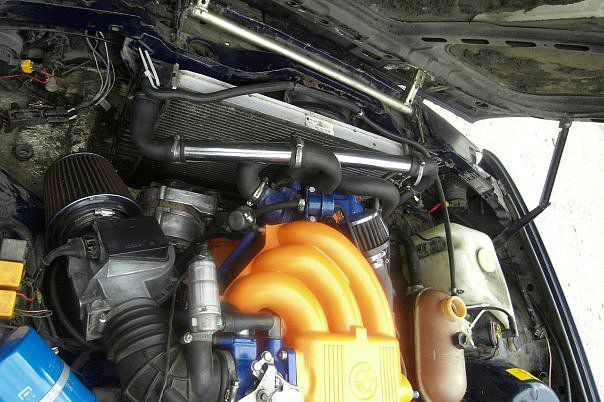

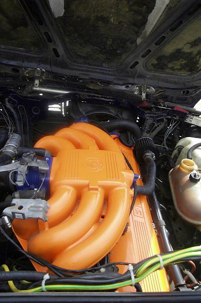

конфиг мотора была таков:
блок м20в27
ГБЦ м20в20 ( ставил позапрошлый хозяин)
моск, расходомер от м20в25.
мотор крутился за 5000. но ехал на верхах с трудом
ну и сам постепенно вместе с модернизацией машинки всё больше осваивался
в железе подкапотном и не только

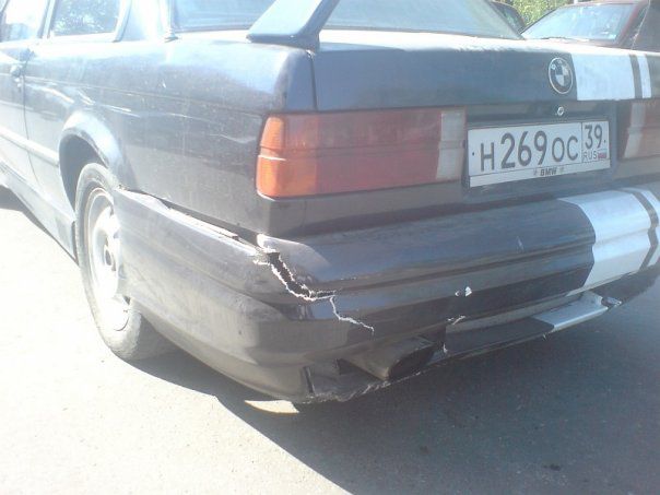

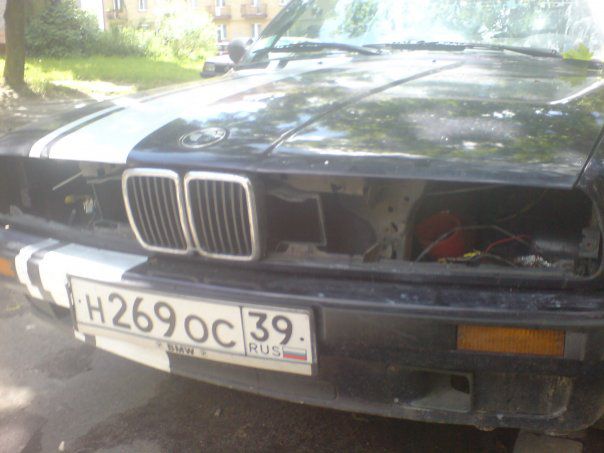

далее ещё пара бед настигает мою машинку...
1) в пробке в жопу мне вкатывает 124 мерс...
2)однажды утром не досчитался ФАР....

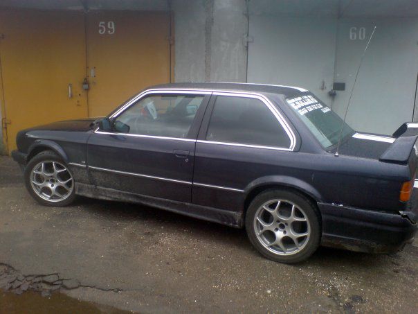

зато в то время обул машинку в красивые ботинки...
R17. достались с достаточно широкой резиной (245/40). пришлось сажать на
проставки.
перед цеплял везде. выворачивать колесо невозможно было.
потом на перед обул TOYO 205/40 и чиркать перестало. зад до сих пор 245
стоит.
т.е. украденные 15 тапки заменил на 17е

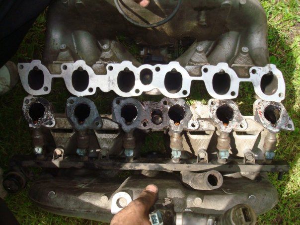

позже я поменял форсунки на м20в25
и впускной коллектор

т.е. в целом машинка плавно превратилась с 316 в 325е . а там и в 327

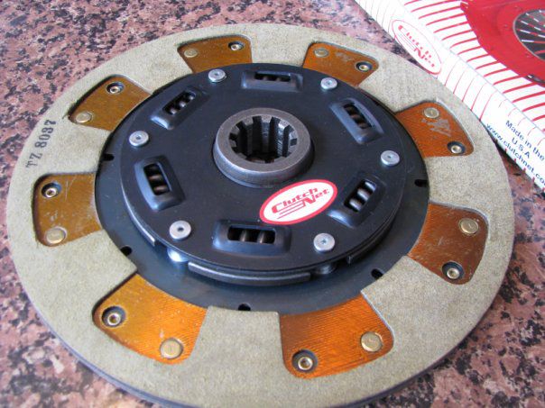

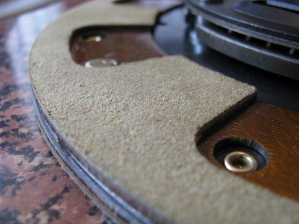

чуток позже приехал долгожданный наборчик из США - кевларовая сцепа.
к ней взял новую корзину sachs, выжимной менялся месяц до этого. ну и
новый цилиндрик сцепления.

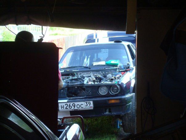

а двигателю на тот момент всё хуже и хуже было. компрессия была страшная,
масло ело неподетски, синий дым, свечи убивались всё чаще..
и вот тем самым утром у меня проверуло вкладыш...
т.к. буксировать назад в Калининград сначала было некому, пришлось
медленно ползти домой на 700-800 оборотах. далее подъехал друг и на
буксире отволокли машинку в гараж...

 Только пояни, пожалуйста, про сцепление. Чем оно отличается и чем лучше, где и как заказывал. Заранее спасибо!
Собственно в трансмисии можно больше всего крутящего момента потерять.
 такая сцепа более четко и жестко сцепляется с маховиком. был вариант и бездемферный, но не стал совсем уж злорадствовать. тут кстати пружинок  на 2 больше, чем в родной сцепе. ещё к ним бывают корзины 3 видов по усилиям.
на практике вообще пропали пробуксовки сцепления. если нужно сорвать машинку боком - происходит быстро и безоговорочно.
при резком старте со 2й передачи ( с 1й вообще трогаться резко сложно, в пробуксовку колёса сорвать очень просто) получаешь удар подголовником в затылок ой-ой-ой какой и дальше уже мотор вваливает.
сцепу такую брал ещё и оттого ,что она более долговечна, чем обычная и при дальнейших переделках будет только актуальнее.

Скажи, как ощущения от мотора?
Просто писать реально много было. 1 раз накалякал и всё откатили... а тут с тех пор ещё много накопилось.
так что спасибо моему зубу, что болел всю ночь и не давал спать, вот и написал основное, останется только обновлять по мере работ.
моторчик очень приятный получился, мне нравится. пока обкатка и кручу только до 3000, и то не всегда, т.к. хватает момента с низов.
на трассе на 5й передаче с 80 до 110 для обгона набирает уверенно и дальше прямо рвётся ещё...

ещё в марте у одноклубника "зарезервировал" себе 4-поршневые брембы. а в итоге с тех пор всё не дособираю денег, чтобы тормозилки забрать.
на прошлой неделе съездил купил 5 метров трубы нержавейки 60,3 * 2,2 и сварили давно задуманный аццкий прямоток.
от каждого из коллекторов идёт по отдельной трубе, не соединяются, резонаторы не ставил. сзади 2 банки Ulter. целью был закос по звуку под V-образник и хорошо дышаший двигатель. вроде получилось. фотки выложу на днях, как сделаю. надо ещё бампер покрасить, он после удара заделан. выровнян, отшпатлёван.

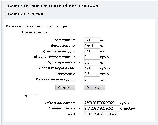

А какой длины у тебя шатуны?
шатун 135 мм

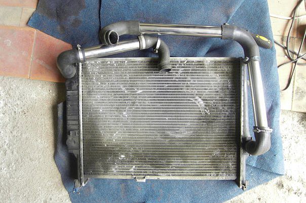

сегодня поставил новый радиатор. вроде всё клева было. потом поняли, что патрубки неверно не так ( они там наоборот), как на е30
в итоге вечером через 500 метров уже закипел. т.е. получается если к радиатору наоборот подцепить патрубки - будет такой эффект?
завтра снова за нержавейкой поеду, придётся переделывать по-нормальному и красивому...

но зато он шире в 2 раза. чем мой был. и тоже есть крепление под темп датчик сбоку. вот только не пойму. зачем на датчике 3 контакта. 2 по идее достаточно для работы электровентилятора
фоткал на мобилу, просто на комп перекинуть проблемка пока

Полоски где такие брал? =) Они на метраж? и сколько обошлись?
полоски делал так
сидел на работе в субботу скучал... вспомнил про мыслю поклеить такие.
вышел на улицу. на пыльной машине наброски накидал. замерил  линейкой, поехал в магазин рекламных товаров или как-то так. там купил фолию для наружних работ пару метров. рублей не больше 300 вышло.
днем нарезал дома нужной длины и ширины. вечером с Putos`ом начали клеить. использовался фен и руки.
причем на самом деле полоски не совсем прямоугольными должны быть, т.к. тут уже геометрия в пространстве, а не на плоскости. так например спойлер и задний бампер вообще ппц как сложно было клеить. сейчас задний бампер покрасим и уже , скорей всего, будем краской выкрашивать полосы.
глазки (1й вариант на гибком неоне) почти также делал... суббота.. было скучно... поехал, закупился, вечером разобрали и сделали :)
сегодня заколхозили окончательно бааальшой радиатор. у знакомого 1-в-1 стоит на м3 е36.
вчера реально ступили по патрубкам.
короче вот такая штуковина получилась. примеряли по месту. резали. подгоняли, снова примеряли.
короче по принципу 1 раз отмерь - 5 раз подгони :)
муфте место не нашлось, крыльчатка упиралась или цепляла бы всё равно.
так что вся задача тебе ложится на электровентилятор
вон его там малость видно
осталось его через релюшку кинуть на терморезистор, а не тупо с проводов подключать, как сейчас
выглядит в итоге как-то так
