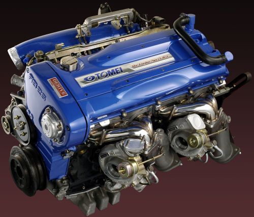

« Ответ #24 : 16 Июня 2010, 17:14:31 »
Би-турбо на М50 по такой схеме как описал автор выглядит эротично но донельзя УТОПИЧНО...
а как насчет rb26dett?
точно едет с низов и в середине лучше, чем с одной большой дубиной, такчто вариант хороший ;)
