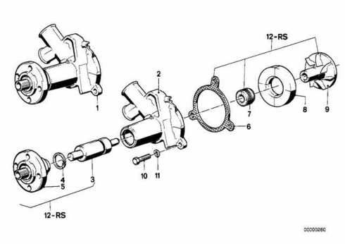

Проверить необходимо и водяную помпу, вероятно насосное колесо (крыльчатка) осталась почти без крылышек от окисления и прочей гадости - позиция 9

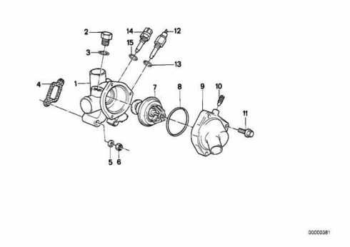

Так же, как вариант причины перегрева, может быть небольшая воздушная пробка (прячется конечно же в каналах головки блока цилиндров). Помогает избавиться от неё (имею в виду пробку воздушную  ;D ) винт для удаления воздуха - на схеме позиция 10
Если уж и доберёшься до термостата, то проверь его исправность и температуру открытия.
