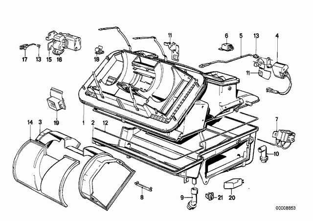

« Ответ #17 : 19 Июля 2010, 11:50:34 »
на фото под номером 7 термовыключатель пишет. и что он выключает если знаешь то напиши. мож по проводам разберусь.

« Ответ #18 : 19 Июля 2010, 12:07:17 »
я гляну как доберусь до гаража, но на память не припомню что бы там что то было с боку кроме
evaporator temperature regulator - небольшой пластмассовый блочёк прижимается металлической пластиной к корпусу.. от неё идёт только разьём с проводами

« Ответ #23 : 20 Июля 2010, 23:52:26 »
под номером 7 датчик температуры испарителя.если я правильно помню
