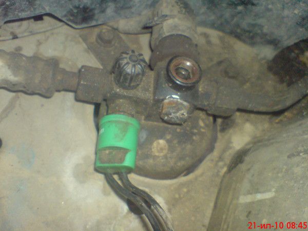

хорошо. буду ждать... и еще.. тока что обнаружил что у меня оказывается нету ни одного датчика давления....
на компрессоре нет и небыло. а в новый бачек осушителя.. я х.з. куда вкручивать
пощелкай пожалуйста его и как датчик вкручен
Осушитель с датчиками , сюда скинуть не удаётся , так что по ссылке  /go.php?l=aHR0cDovL2ZvdG8ubWFpbC5ydS9tYWlsL3RpYW1hLTUwLzEyNS82OTAuaHRtbA==
один датчик в компрессоре второй датчик в осушителе
А у меня вот так !!???

а можно в бачек осушителя.. вот где болт торчит под стеклышком ввернуть датчик?. просто к компрессоре у меня места нету, а в бачке осушителя тока  на место этого болта вкрутить можно, сбоку вот где зеленый датчик вкручен фото выше, нету короче нифига.
и вообще. чем чревато отсутсвие датчика давления?
  • Сообщений: 235
  • Репутация +11/-3
  • Локация: М.О. г. Дубна
« Ответ #36 : 02 Августа 2010, 10:21:58 »
Я так думаю , что на место болта можно и на место золотника , лишь бы по резьбе подошло .
  А болтик ввёрнутый тоже не простой, я его правда заварил , но у него раньше внутри было олово и при большом избыточном давлении олово вышибало и спускало давление !!!!

тоесть болтик этот как предохранительный клапан... ясна.. присмотрюсь повнимательнее.
