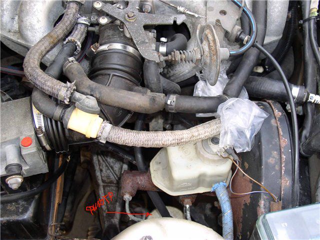

Вот собственно сам пациент в снятом виде. Еще родной БМВ шный оказался.
Говорят что его нужно менять после пробега 60 тысяч километров.
по схемке внешний вид полностью совпадает (1) на схеме сам фильтр, и (3) крепление фильтра.
А вот он же стоит под бачком с тормозной жидкостью (еще до снятия).

У меня насос погружной. А деталь №1 где стоит? я ее не обнаружил. И надо ли менять адсорбер? Что он делает? Вот деталь №6 вроде как стоит у бака. Там Видел баченок. надо почистить тряпкой.
Ну может при погружном насосе стоит фильтр возле бака (№6), а при подвесном под капотом (№1)...хез - у меня подвесной и фильтр стоит под капотом рядом с тем самым абсорбером.
