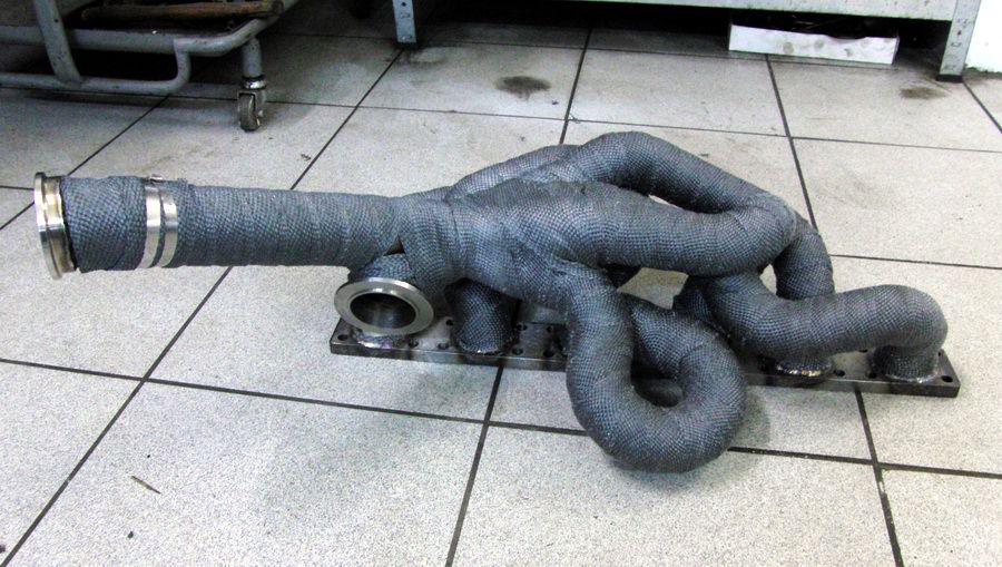

Ну в принципе думаю если под неё с некоторым запасом сваять колектор в случае чего можно будет без особых проблем переварить флянец под другую улитку, тут главное начать.
ЗЫ.
какие минусы такого колектора? точнее есть вообще самопальные в виде одной трубы в которую входят патрубки от каждого цилиндра, вроде очень просто изготовить, но сколько проектов не смотрел все потом делают типа паука  ???
думаю улитку ставить так ;D имхо самое удобное место.
или делать типа такого??? что б каждый цилиндр отдельно  >:(
------------ Сообщение склеено: 10 Июля 2010, 12:28:27 -------------
вооо такой самопал совсем плох?  ;D  :)

минусы таких коллекторов в том что они все не равнодлинные, в м50 тяжело сделать трубы одной длинны чтобы ничего не мешало.

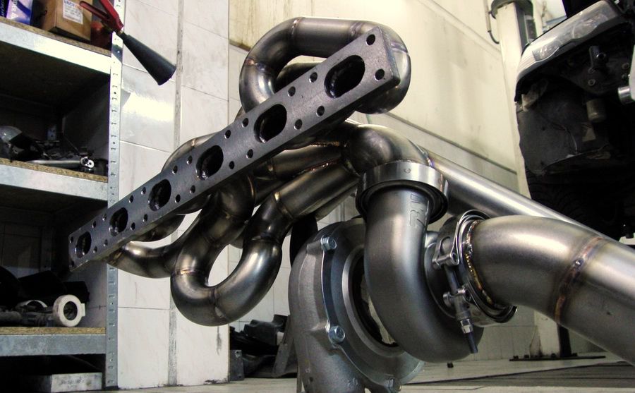

Коллектора на фото плохие, сложно будет настроть буст, неудачное расположение вестгета.
Самый удачный коллектор - предпоследний с низу.

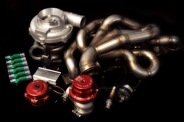

вот еще красивая %-)
почти все, что пригодится начинающему турбогерою  8)

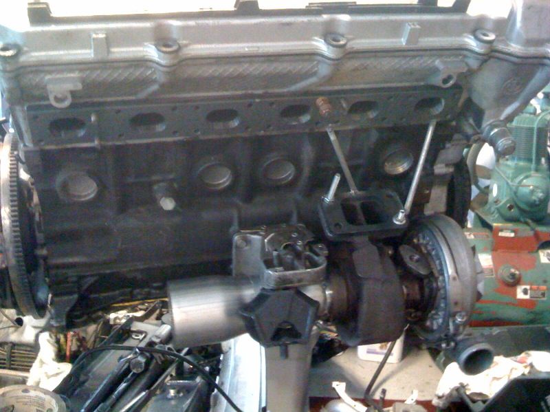

Все вопросы те-же самые с которыми сталкивается новичок в этом деле, помница и я тоже спрашивал у Сани про вакумник, и про все остальное, тем не менее мотор собран и уже как пол года катаю на турбине с м21 мотора и сток форсах и мозгах джетрон. Турба больше 0,6 не надует ибо просто уходит в отсечку...Это на м20, такой бюджетный вариант, собрать можно чтоб попробывать силы, но уже после первых заездов захочется больше, и тут уже невольно начинаешь задумываться о покупке мозга и замене улитки....Поверь моему опыту, я тоже думал так же попробую собиру посмотрю как поедет....Смотри на форуме здесь есть действительно достойные примеры, СUBA , кравча...Но если ты такой упертый, турба с м21 имеет право на жизнь, но это будет  не полноценный турбомотор, готовьсь к тому что ели ты и соберешь бюджетный мотор, то рано или позно ты предешь к выводу что все надо переделывать и тут уже совсем другой бюджет. ПО существу в моем топике есть ссылка на фото и тройника и слива в подон. Сейчас ссылки нарою..
------------ Сообщение склеено: 15 Июля 2010, 12:37:22 -------------
/go.php?l=aHR0cDovL3Bob3RvZmlsZS5ydS91c2Vycy91Zm9fZTMwLzk2MzcwMTE0Lw==
------------ Сообщение склеено: 15 Июля 2010, 13:39:22 -------------
/go.php?l=aHR0cHM6Ly93d3cuZTMwY2x1Yi5ydS9mb3J1bS9pbmRleC5waHA/dG9waWM9NDkwMzUuMA==
Ну и самы первый топик почитай, как затурбировать мотор. У тебя все те же вопросы что и я задавал.
