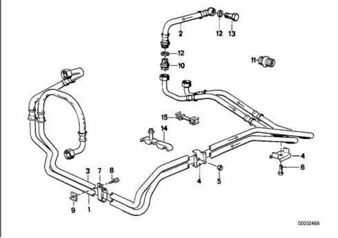

Собираюсь менять МКП на АКП моторМ20. Есть всё (сам разбирал машинку). Есть вопросы. Сразу извините если тема обсуждалась. Я новенький и порой затрудняюсь с поиском инфы. 1. Снята АКП сМ20В20 джетроник (все родное АКП 4НР22 без мозгов). Ставлю на М20В20 мотрон. Вопрос-подойдет ли маховик  с джетронского мотора (нет ли у мотрона каких датчиков на махе)?  2.Подскажите развязку шлангов охлаждения АКП (разбирал давно-успел забыть).Если можно схему подвода к радиатору и к коробке или фото.Всем спасибо.

Что касается маховиков для АКПП, то думаю, проблем не должно возникнуть. Ничего такого навороченного нет на Motronic.
Нашёл вот две схемки развязки шлангов, отличаются друг от друга непринципиально:
Первая:
Вторая:
