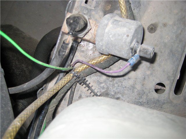

Подскажите плз., может кто знает,где купить датчик давления масла фирмы VDO????
е30 325М-тех-была(было много БМВ)..,е36Купе318is-была,е36 325TDS turing е46 купе
  • Сообщений: 155
  • Репутация +10/-3
  • Локация: г.Тюмень
« Ответ #38 : 02 Октября 2010, 19:48:20 »
« Ответ #39 : 03 Октября 2010, 14:07:06 »
Спасибо,конечно,но мне надо,который вместо сливного болта вкручивается в поддон,а к нему цепляется проводочек...
датчик давления?

« Ответ #41 : 03 Октября 2010, 19:51:50 »
датчик давления?
Да,датчик давления фирмы VDO ,он стоит вместо сливной пробки,и в центре у него разьем,куда втыкается провод,ну должен же где то продаваться,даже купил бы б/у,лишь бы целый был....)
« Ответ #42 : 03 Октября 2010, 20:31:31 »
ты гонеш!

Я не понял смысл твоего слова?? А так я на полном серьезе... А гонят- наверно сам знаешь...
КАК можно мерять ДАВЛЕНИЕ масла в дырке для слива?

« Ответ #47 : 04 Октября 2010, 09:00:25 »
Может я неправильно называю этот датчик,но я точно знаю,что у меня вкручен в поддон...И я же не говорил,что он мерит давление?? Все что стоит на машине,не я ставил,а пришла она такая с Германии...                Вот этот зеленый провод с черным круглым разьемом должен втыкаться в этот датчик... Датчик тоже потом сфоткаю,когда масло буду менять...

« Ответ #48 : 04 Октября 2010, 09:02:39 »
это скорарее всего температура масла! нельзя замерять давление там где его нет!

« Ответ #49 : 04 Октября 2010, 18:01:10 »
Правильно ты прав,это я ошибся,но нельзя же по ошибке,человека чудаком делать!!! А так всем спасибо,кто отвечал на мои вопросы....) И кто нибудь знает,где купить этот датчик температуры масла фирмы VDO???
