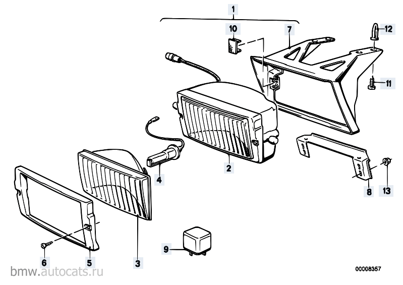

Фары противотуманные - Каталог запчастей BMW
Деталь 7. Если посмотреть внимательно куда там крепится ПТФка, то можно понять что она целиком уходит внутрь. Кстати вокруг этой штуки резиновая окантовка, выпирающая вперёд.
А по-моему эта резинка не выпирает вперед, а плотно прижимается изнутри заподлицо к фартуку и ее снаружи вообще не видно...
Сегодня пытался установить но получается вообще фигня какая-то. Сейчас другую тему подниму.

Ну у меня они встали внутри и вкривь. :( Тоесть вот так (юбка, всередине ПТФка и очки):
Светят нормально, но сидят вглубине и очки не прилегают. Буду искать очки. :(

У меня как раз возникла мысль нельзя ли зажать поликарбонат между очками и юбкой?! Единственное что менять его будет сложновато.

Внутрь рамки 5 защитное стекло не влезет? Если по краю рамки есть резинка, будет даже вполне герметично. Или фара торчит сквозь эту рамку?
