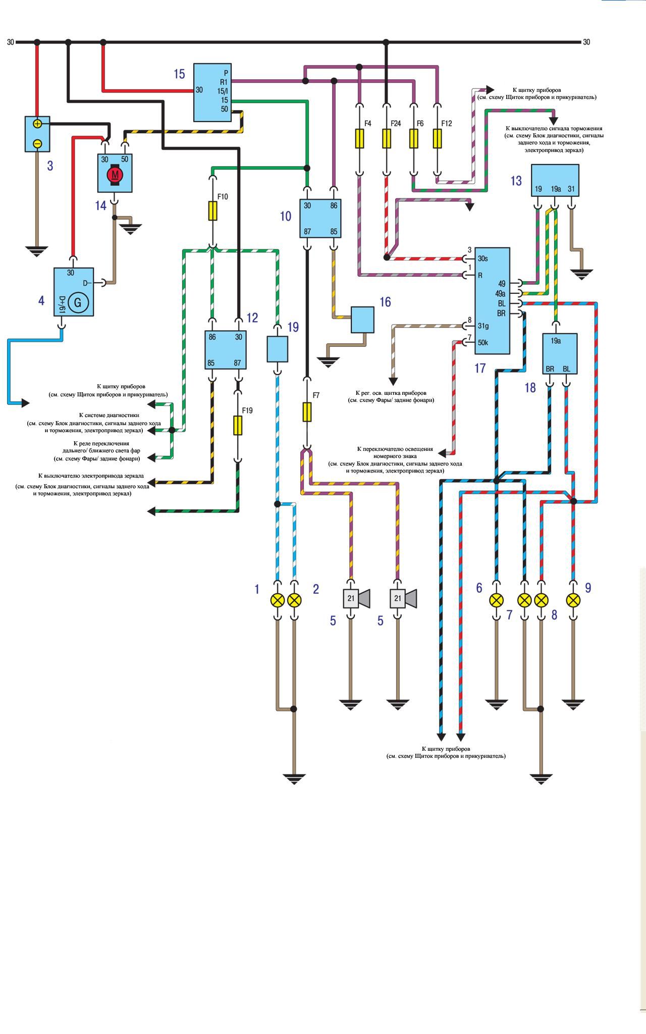

Вот есть схема, на ней дополнительного реле не вижу.
Какой из проводов (A? C?) есть черно-желтый? На C ничего желтого не наблюдается пока...

Сегодня выяснил, что провод C идет на 11-й контакт диагностического разъема и при замыкании его на +12 (внутри диагн. разъема) срабатывает реле и стартер.
Буду искать, каким путем идет черно-желтый провод до замка зажигания. На его пути наверняка есть много разъемов, а они любят поглючить. Может кто это уже делал до меня?
