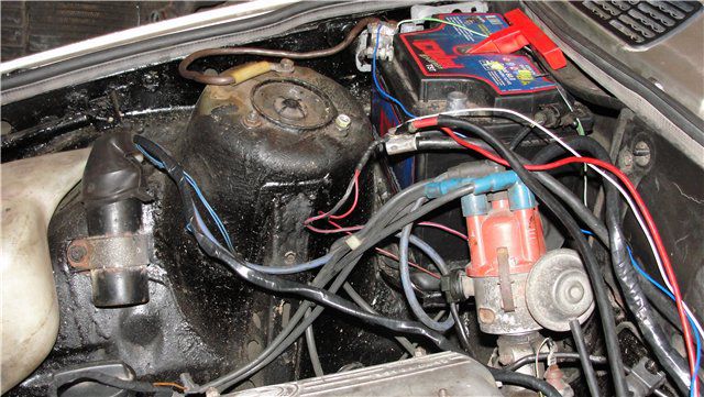

« Ответ #7 : 09 Сентября 2010, 15:32:33 »
да, М10 85 года выпуска, раньше стоял карбюратроник, трамблер есть, стоит рядом с акумом
у тебя от мотроника - крышка на мозгах. и только))

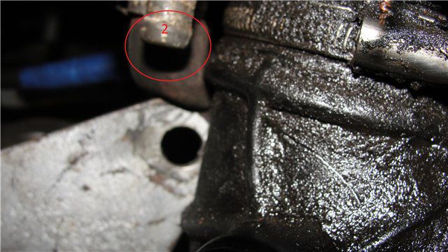

« Ответ #15 : 10 Сентября 2010, 04:26:57 »
Сильно извиняюсь, ошибся, стоит не мотрон, а джетроник))))
1. Как обнаружилось, не поставлен датчик холостого хода))))
2. Выход незадействованного патрубка
3. Болтающийся патрубок

по теме поставь все приблуды по холостому ходу. рхх рабочий, трубки нормальные - и будет заводится нормально!
