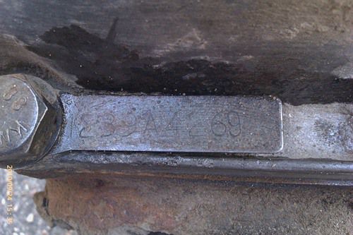

какое тут передаточное число ?
Посмотреть на Яндекс.Фотках
написано 1239A4269
заранее спасибо . . .

Какое я не скажу, скажут те кто знают... А есть более общая фотка чтоб понять где вообще там эта надпись?)))

« Ответ #2 : 24 Сентября 2010, 21:19:36 »
Передаточное число написано на тонкой полоске жести. Прикрученной к одному из болтов. У меня на одном написано 3.64 на втором 3.91.

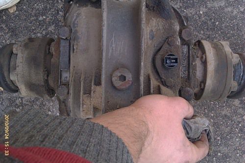

общий вид
1е фото это и есть та "ТОНКАЯ ПОЛОСКА ЖЕСТИ" ....

Уже сто раз писали это, и я несколько раз кидал картинку с расшифровкой и писал как ручками определить число редуктора...юзайте поиск блин!..надоедает одно и то же писать по сто раз...
написано 1239A4269
Это маркировка редукторов, которые поставлялись как запчасти, а редуктора , которые ставили на заводе имеют табличку с прямым указанием передаточного числа.
1239 - количество зубьев на шестернях(12 и 39) отсюда считаем передаточное число: 39/12=3,25
А - редуктор поставлялся как запчасть, а не ставился на заводе
4269 - номер какой то там, но эт не важно
