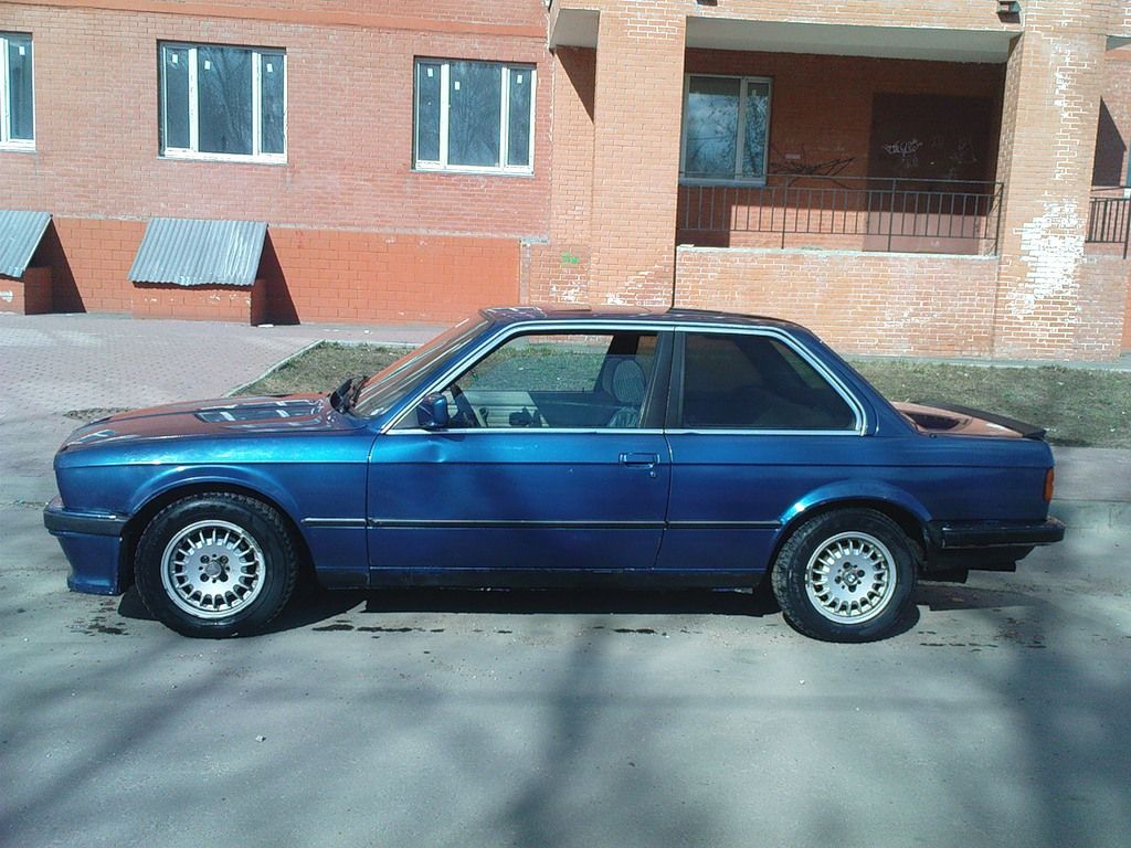

Сейчас машина выглядит так (сентябрь 2012):

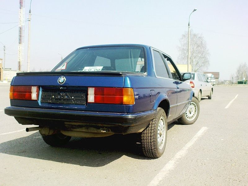

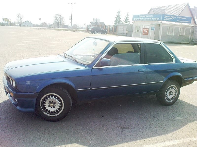

И так, в апреле 2009-го я обзавелся 316 BMW 1983 г, М10b18 карб. Когда мои знакомые узнавали, что я купил бумер 80-х, то падали в обморок))) Все меня спрашивали: А он что, еще и ездиет? )))

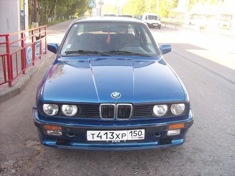

  Вот она сразу после покупки (апрель 2009):

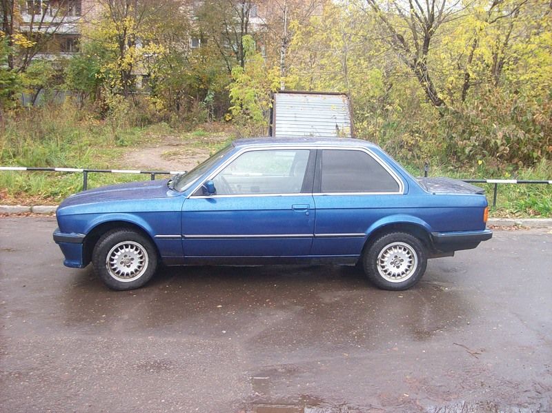

Счастье длилось недолго, и через месяц после покупки я схватил клина ((( :-\ Дело было так... На приборке не работала Т, и в жаркий день, стоя в пробке, яне знал что у меня отказал термостат  ---> дыр-дыр-дыр трах-тарарах- КЛИН! Я ходил печальный, проклинал эту древнюю помойку((( Потом уехал на 2 месяца в армию. Когда вернулся решил ее поставить на ноги. Денег особо не было, а переборка обошлась бы в 15-20 кусков. В итоге подвернулся вариант внедрить м10b18 без доков за 4 т.р. Так я и поступил. Двиг оказался не очень, но все же ездил ::)
Осень была в разгаре... Каждый день ездил на ней в универ и на работу.... машина начала потихоньку сыпаться. Сломалась трапеция дворников, потом чуть позже начал бздеть электровентилятор от ТАЗа, и из-за него я все время перегревался.... а еще лопался трос акселератора. И в один вечер, когда все разом отказало, я ехал с проспекта мира без дворников, на одном сцеплении.... разгонялся до 5 км/ч, далее на вторую, и так с крейсерской скоростью поехал с сторону дома... но охлаждение не работало, поэтому я 5 минут ехал, 15 минут охлаждался ;D Забавно было))) :) А еще была напрочь убитая подвеска, что она ахала, как баржа по волнам)))
Денег не было вообще чтобы что-то делать. Я был типичный бедный студент, и еле-еле сводил концы с концами.
 Наступила зима. Трос газа вроде сделал, а вентилятор уже и не нужен был. Вот и так и ездил, насиловал машину(((
В ней столько было косяков, это был просто ужассс!!!!  :o

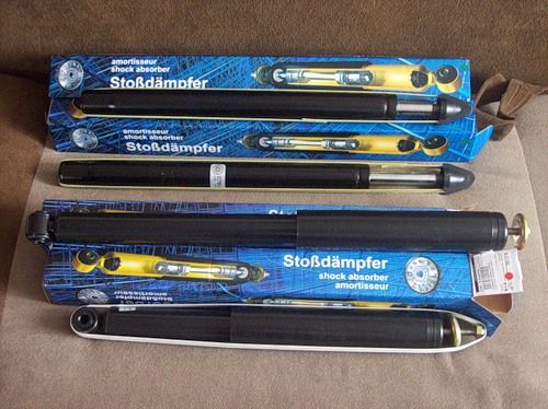

Вот такие вот ништячки я для нее накупил в течении лета:
- Новые аморты

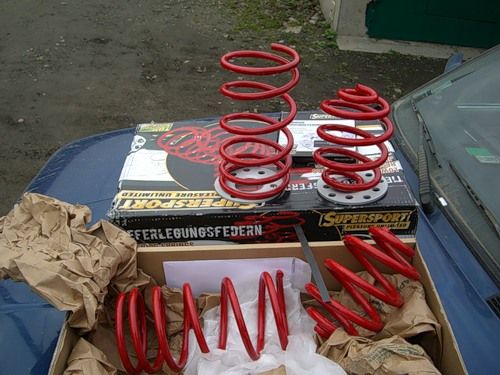

- Новые пружины -40мм
- Новая оптика депо с глазками
- Новая лобовуха
- стойки 51 мм ( над ними еще надо потрудиться :))

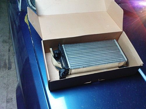

- Новый радиатор печки

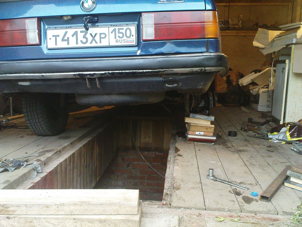

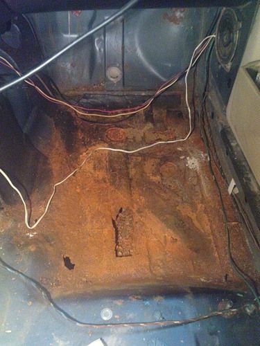

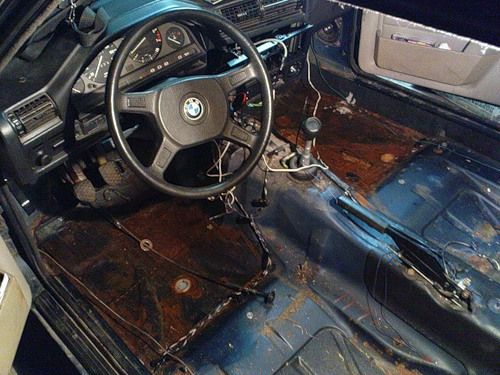

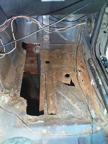

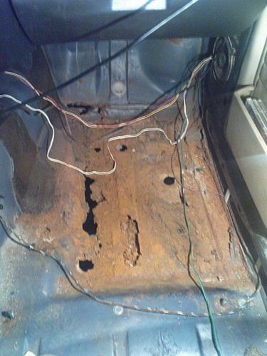

Вроде бы все было хорошо, но пришла осень, наступил сезон дождей, и я почувствовал сырость в салоне. Пощупал в ногах, а там мокро! Поднял ковер, а там болото! Оказвается были дырки напритив педального узла и в ногах пассажира и вода там стояла хрен знает сколько времени и никуда не уходила, в итоге все сгнило (((
Но я не расстроился, 16 октября поставил ее в гараж, разобрал. И начал потихоньку восстанавливать сгнившие участки. Теперь 2-3 раза в неделю, после работы езжу туда, занимаюсь ремонтом.
Вот первые фото с гаража:

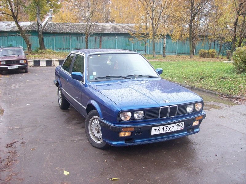

Поздравляю!выглядит отлично!если честно такие фары не нравяться!на твою хелла блек будут смотреться!по чем лобовое?
  • Сообщений: 683
  • Репутация +28/-4
  • Локация: г. Королев
« Ответ #3 : 28 Октября 2010, 23:39:23 »
Да да)) я тоже так считаю))) Кресты уже куплены, пока машина стоит, сделаю черную оптику))
Лобовое за 3500 взял. Качество супер!

цвет хороший
удачи терпения и денег тебе
левая ПТФ походу жигулевская ) а правая родная ;)
ilya61
« Ответ #5 : 29 Октября 2010, 00:22:15 »
Цвет супер.Да и сама бодренькая.Поздравляю=)

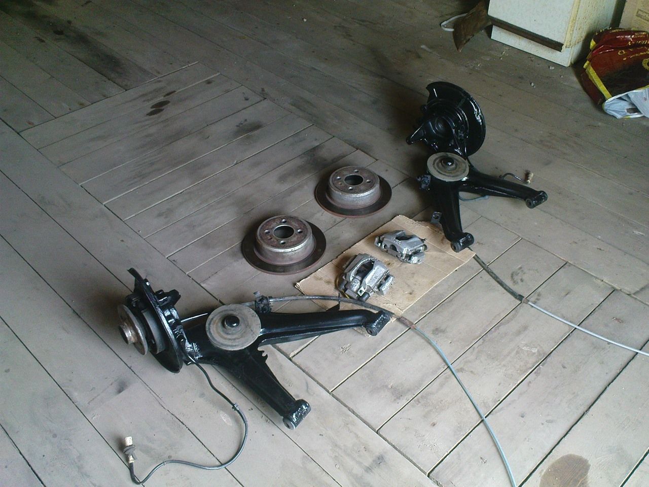

Были приобретены задние дисковые рычаги, диски и суппорта под них. Все приведено в хорошее состояние, докуплены все тормозные шланчики, и готово для установки в мою 30-ку :). Вот в ближайшее время займусь установкой

Только у меня возник вопрос по передним пружинам. У меня сейчас стоят пружины суперспорт -40мм. По каталогу, когда я их брал, было написано, что они подходят как для 316, так и для 325. Т.е для 45-го, и 51-го патрона. Но вот я подержал стоковые пружины с этих стоек, они ведь явно шире и толще тех, которые с 45-й. И вопрос в том, можно ли будет мои заниженные пружинки поставить на 51-ю стойку?? ???. А то когда начну менять, вдруг окажется, что не подходит...

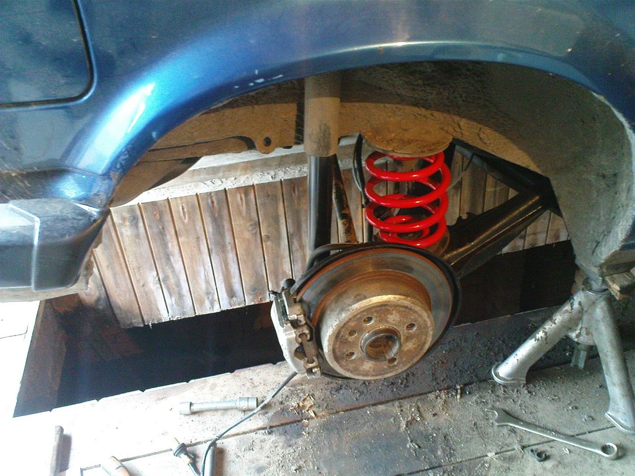

И так , с радостью сообщаю, что дисковые рычаги установлены. Это было аццки тяжело) Все началось со ступичных гаек, 3 дня понадобилось для их откручивания, а еще кучу керосина и специальных ключей, которые пришлось варить и точить. С болтами крепления рычагов тоже пришлось попотеть. Ну в общем 4 мучительных дня не прошли даром.
Начало процесса. Книги - без них никуда, и знания получишь, и в ремонте помогут )) ;D
Ну и собственно вот они диски!!! ну и пружинки -40 красуются))
Ощущения просто супер, так и хочется нажимать на тормоз=)
г. Королёв М.О

« Ответ #16 : 06 Июля 2011, 18:22:09 »
отлично получилось теперь можно не бояться за тормаза)
  • Сообщений: 683
  • Репутация +28/-4
« Ответ #17 : 06 Июля 2011, 18:33:08 »
Это точно. По сравнению с барабанами - небо и земля!
