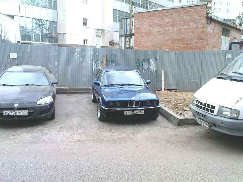

« Ответ #52 : 26 Апреля 2012, 20:56:27 »

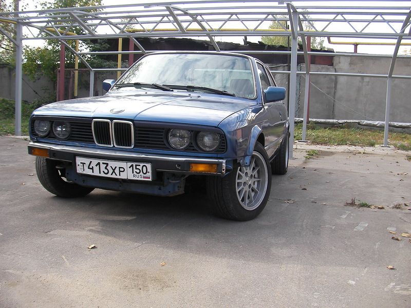

Вот как-то вот так:
г. Королёв М.О

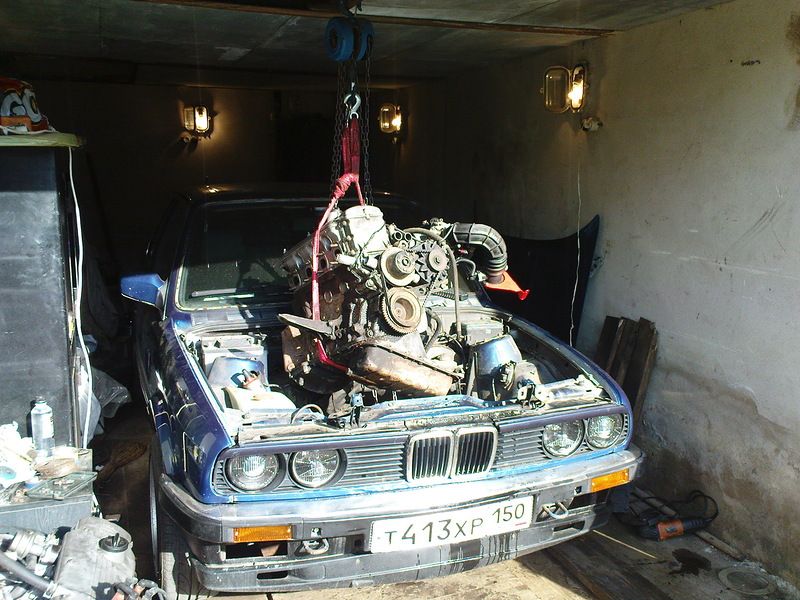

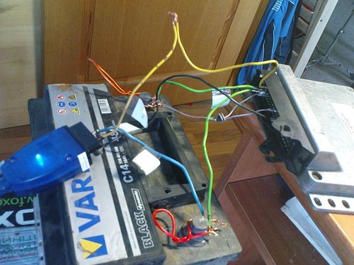

« Ответ #60 : 17 Мая 2012, 22:23:48 »

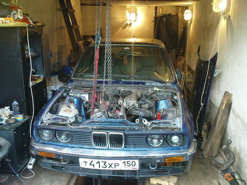

Фуф, наконец-то настроил январь на м10. 3 недели мучений :D Рассказываю все как было:
В общем, где-то в середине апреля купил у Maxx-а М10 с январем. Докупил все прокладочки и жидкости к нему и в конце апреля принялся выкорчевывать свой карбюраторный М10. За пару дней, неспеша, перекинул движки. Вот фотки процесса:
Вытащил старый двиг.
Запихиваю новый.
А дальше началось.... Первые 2 дня он не заводился. Оказалось, при свапе оборвалась земля к мозгам. Итак, завел! Но не все так просто оказалось. Холостые хреначили 1500-2000 об, а двиг очень быстро перегревался, буквально за 5 мин. Я принялся искать подсосы и воздушную пробку в системе охлаждения, но это оказалось бесполезной тратой времени, т.к ни того, ни другого не оказалось. Дальше я начал грешить на датчики, но проверить я их толком не мог. Далее я вичитал про диагностику мозгов через к-лайн адаптер, но с сожалению в обычных магазинах он не продавался. Тогда я решил заехать на сервис, чтоб мне там все продиагностировали, все же мозги от тазика))) Но объездив целую уйму сервисов, диагнозистов я нашел только в двух, и то, они наотрез отказались меня принять, говорят мне: я такую машину в первый раз вижу! Шел бы ты отсюда :D. Короче тоже облом, дибильные какие-то сервисы, кроме как поменять лампочку в фарах или заменить масло они там больше ничего не умеют :D. Ну да ладно, нашел я всетаки к-лайн и начал подключать свой ЭБУ. После 2-х дней попыток, он так и не вышел на связь. Вот кстати как это выглядело:
 Тут я подумал, что у меня накрылся ЭБУ и в нем все проблемы. Потом я нашел человека, который проверил ЭБУ у себя и оказалось, что ЭБУ отлично функционирует. Я уже был в растерянности, т.к наверное все версии уже перепробовал. Но все же решили, что надо мне к нему приехать на машине, чтоб провести полноценную диагностику. Человек находился на юге Москвы и я, на свой риск и страх, принял решение ехать на больной машине к нему. Риск оправдался, неисправность холостых была из-за оборванного провода к РХХ, а температура двигла росла как на дрожжах из-за тюнингово-динамичной прошивки + постоянно высокие обороты. Ну в общем после 3-х недель мучений, сегодня наконец-то это закончилось. Хочу всем сказать спасибо, кто принимал участие во всем этом, помогал советами и делом, много теорий было изложено :D Maxxy спасибо за двиг, оч бодрый оказался.
Теперь я по праву могу сменить название с 316 на 318i  :D

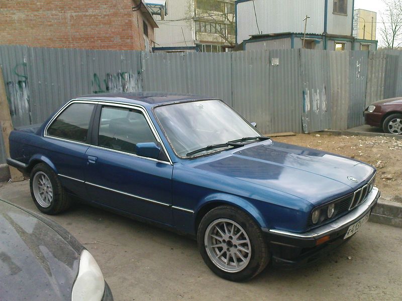

Хочу к июлю полностью освежить переднюю подвеску, и вот что собираюсь брать:
1) Опоры стоек + тарелки пружин + всякая мелочевка к ним  -  оригинал
2) Опоры стабилизаторов + кронштейны  -  оригинал
3) Комплект сайлентов  -  оригинал
4) Рычаги (левый + правый)  -  lemforder
5) Поперечные рулевые тяги + мелочевка  -  lemforder
Собственно по первым трем позициям вопрос не возникает, а вот 4 и 5 позиция смущает. Почитал в темах отзывы, вроде о лемфордер из неоригинала  говорят хорошо. Может кто посоветует других производителей?

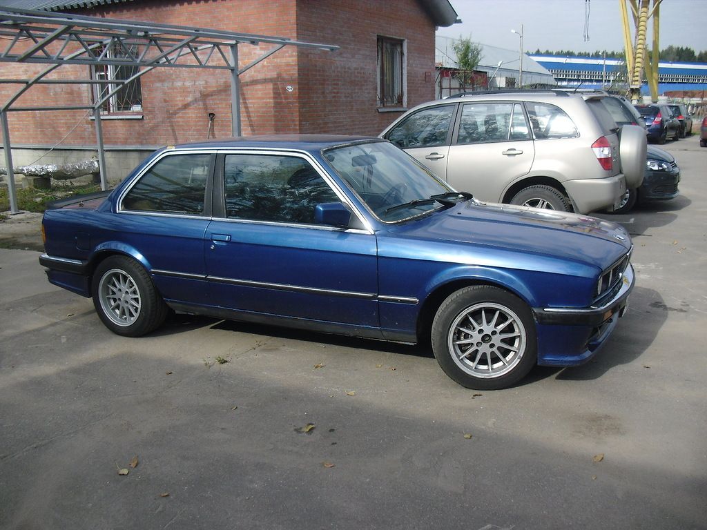

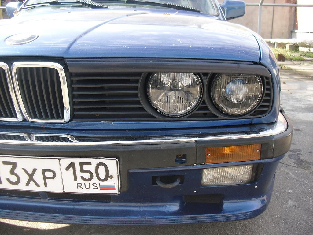

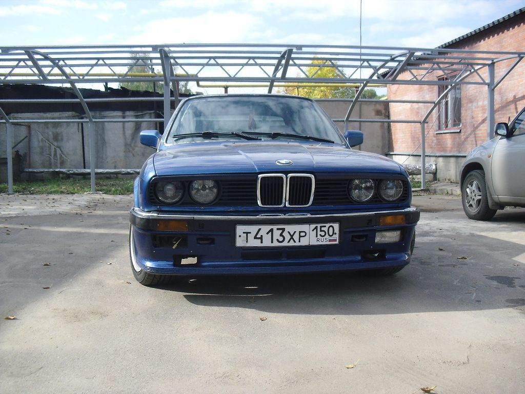

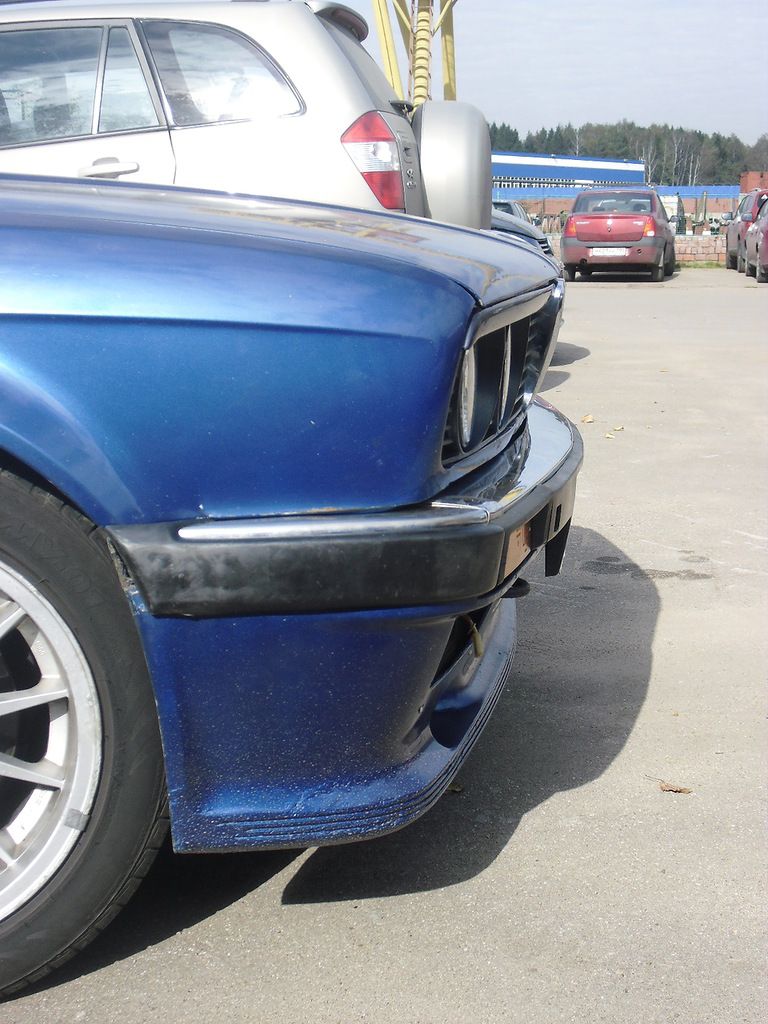

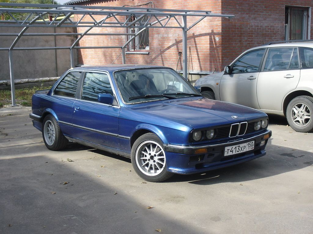

Давно не было вестей в теме, поэтому сегодня выложу много информации и фоток.
Начнем с приятного.
За лето собрал детали для полной реставрации передней подвески, покупал все новое и оригинал (кроме рычагов, они лемфербер)...Опоры стоек, опоры стабилизатора, сайленты, тяги, тормозные щитки, всякие резиночки и прочие штучки. Привел в порядок стойки 51мм, купил отличную рейку. Но еще пока ничего не установил. Потратил на все где-то 40 т.р.
Отремонтировал свой м-техник передний и купил бампер идеально ровный с идеальным хромом , а то ездил с весны с эти убогим фартуком и кривым бампером.
Вот так ездил)))
Ну и вот красивая фотосессия после установки бампера и юбки :-[:

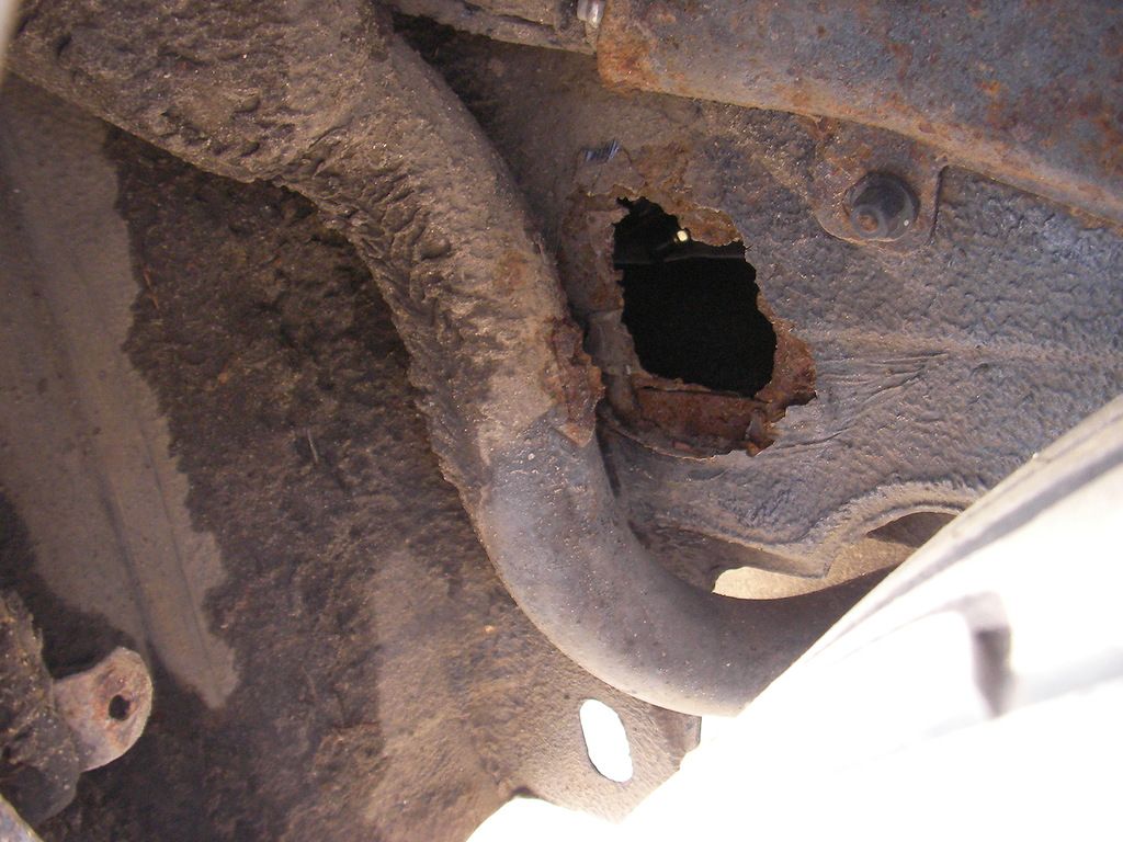

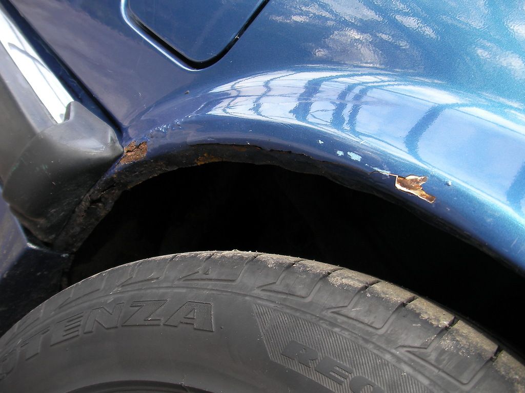

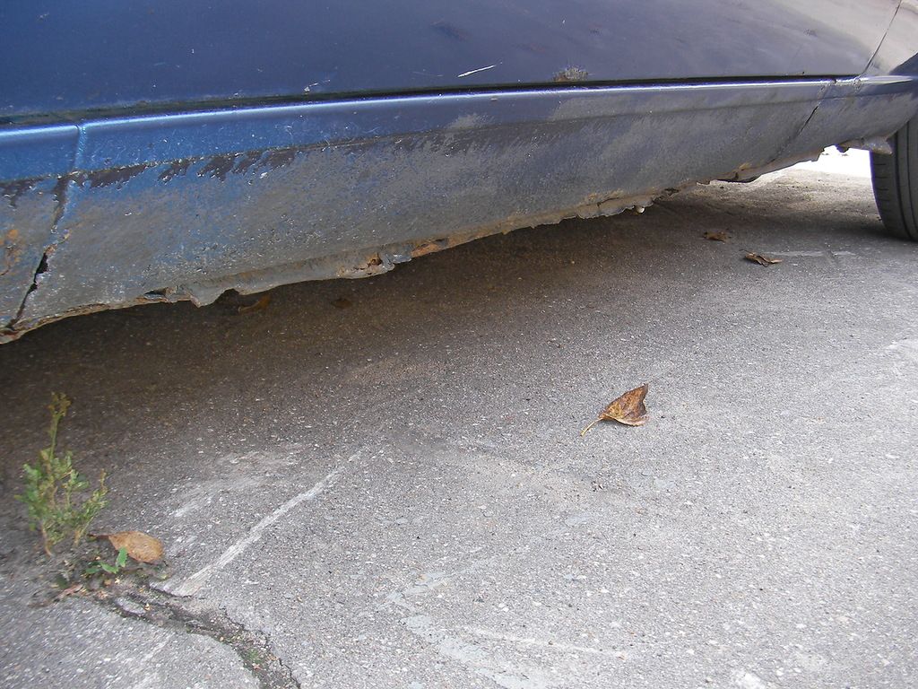

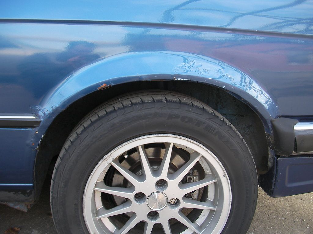

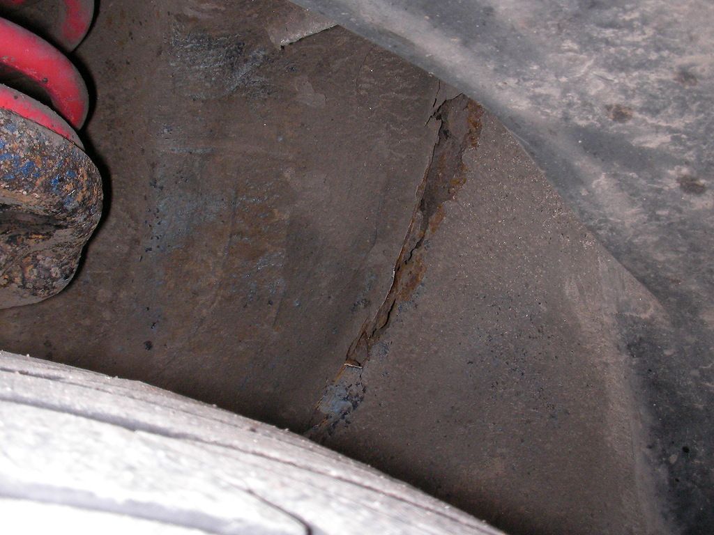

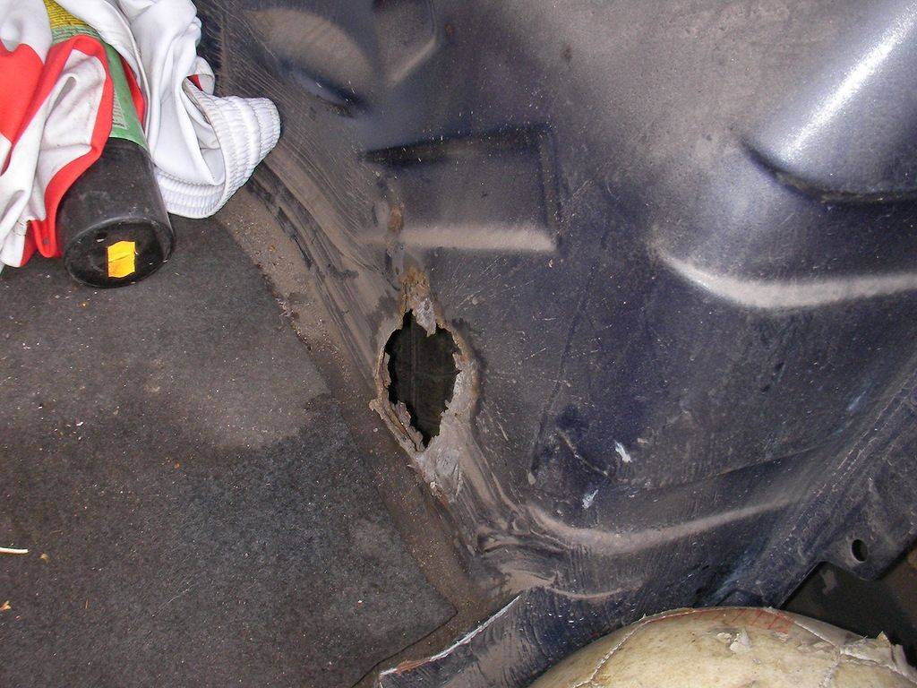

А теперь о неприятном и с планами на будущее:
Кузов местами гниловат, поэтому дальше эту машину ждет фатальная реставрация. Через 3-4 недели машина очередной раз встает на зимовку в гараж.
Весной я буду брать себе 2-ю машину, поджопник на каждый день, а 30-ку оставлю в покое и буду потихоньку реставрировать с нуля, т.е тотальный разбор, проварка, перекраска и перебирать ее по каждому болтику.
Ну вот собственно все мои косяки, которые нужно устранять((((
гнилой порог с водительской стороны
дырка в заднем правом лонжероне
передний левый лонжерон
арки левая и правая
вмятина
Ну вот как-то так.

« Ответ #66 : 20 Сентября 2012, 08:46:56 »
Стандартные дырки. При полном разборе еще много наковыряешь. Удачи

« Ответ #67 : 20 Сентября 2012, 10:13:46 »
Да я уже разбирал ее полностью, еще гнилой пол под ногами водителя. И вот эти вот косяки, что на фото. А в остальном все нормально. Да и этих проблем, если честно, многовато))) Хотя тут и не такие ведра реставрировали)))
г. Королёв М.О

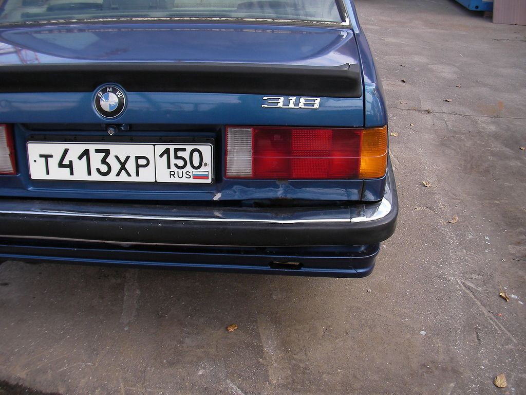

« Ответ #70 : 20 Сентября 2012, 22:40:59 »
заднюю юбку надо мт ато эта не смотрится
Не спорю, надо))
