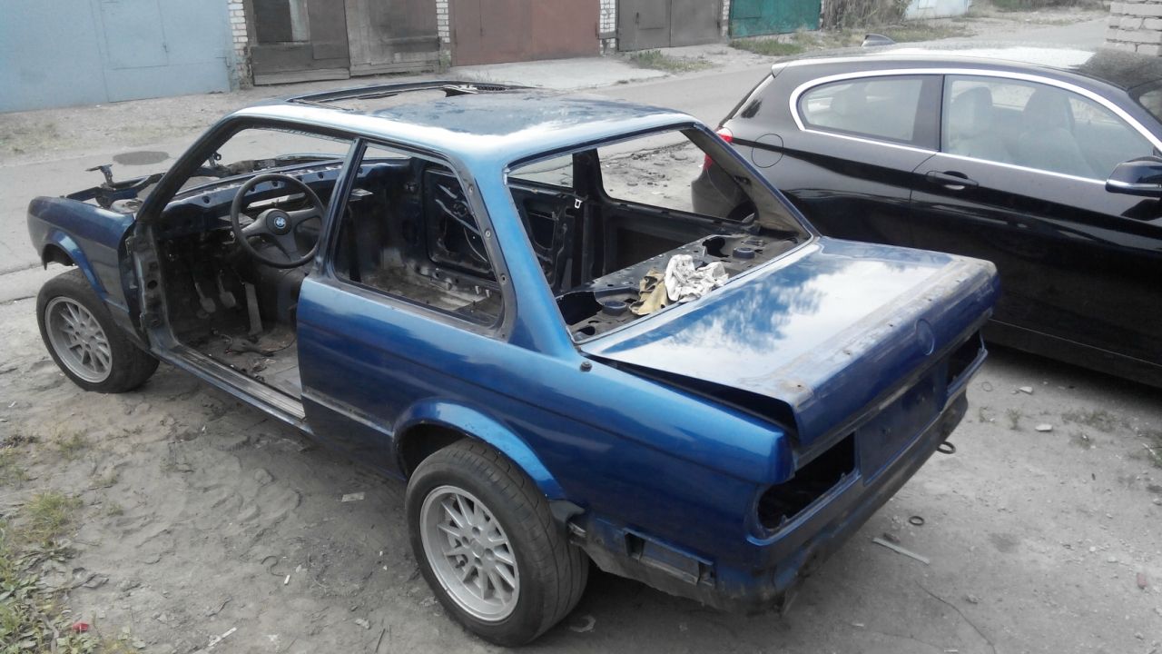

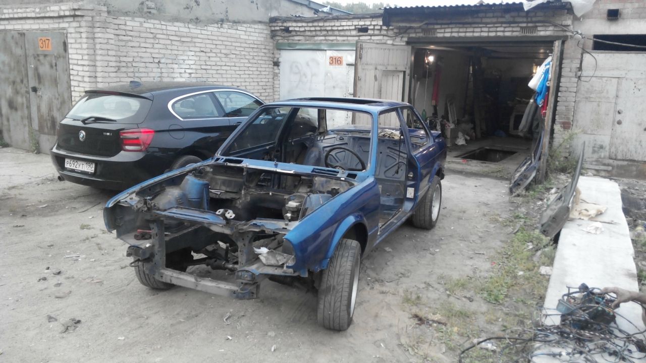

Машина на 99% разобрана!

« Ответ #109 : 10 Августа 2014, 11:16:22 »
 а че там, колеса с подвеской, тормоза да редуктор... Я их пока снимать и не собирался. Хотя потом с задней балкой будет гемор, но это будет уже совсем другая история)))

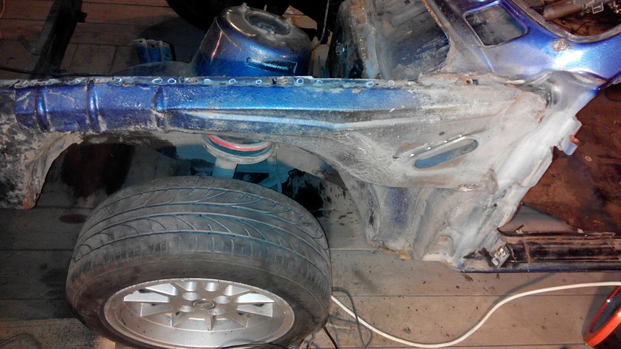

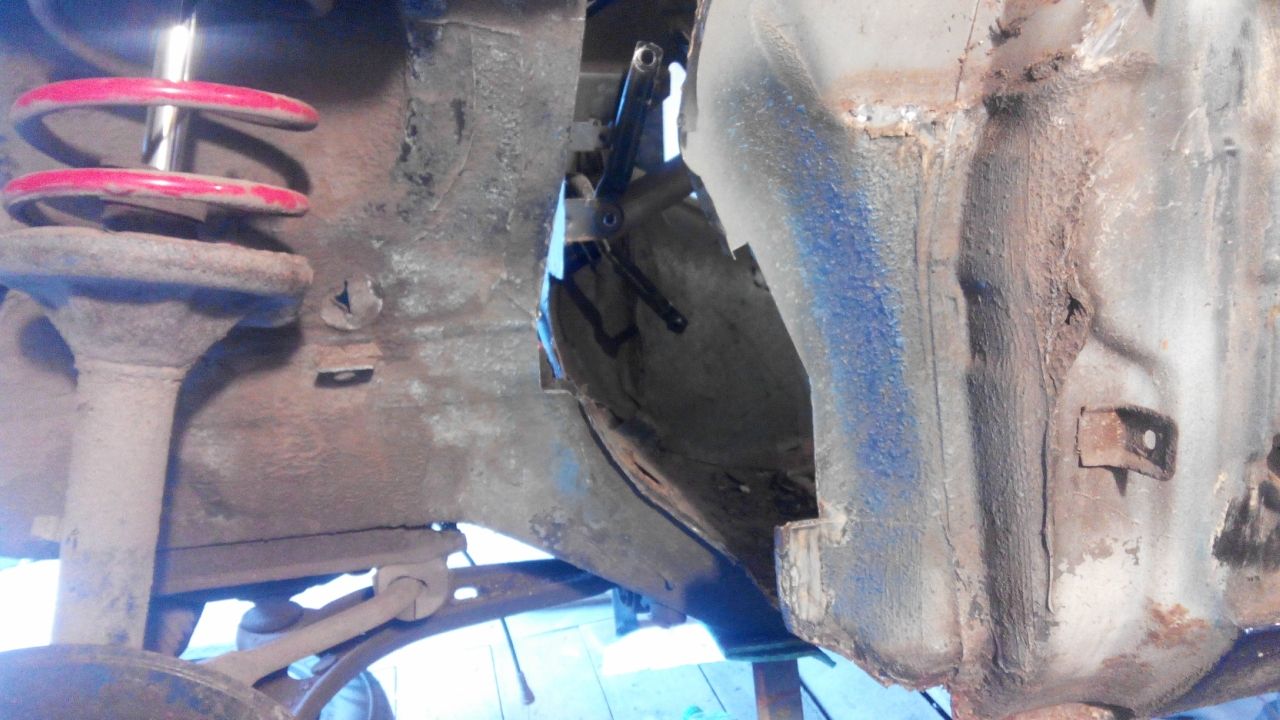

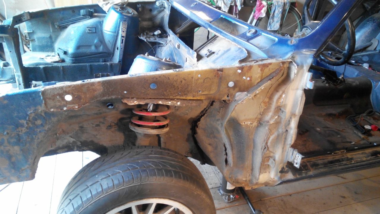

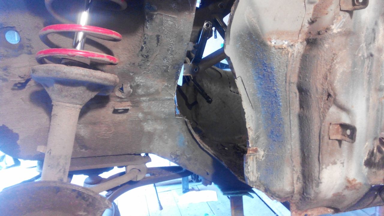

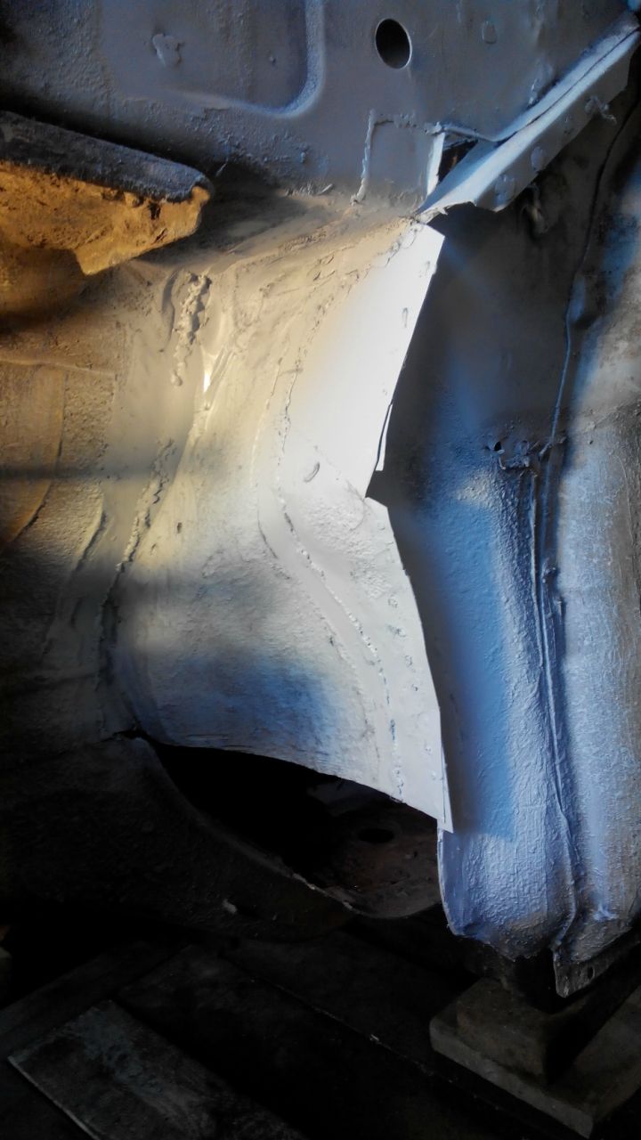

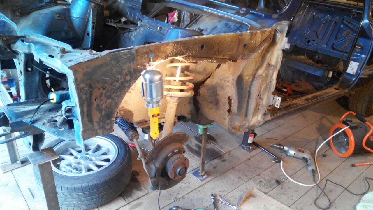

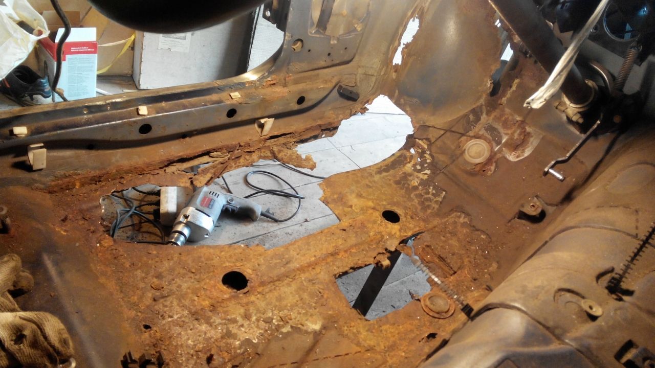

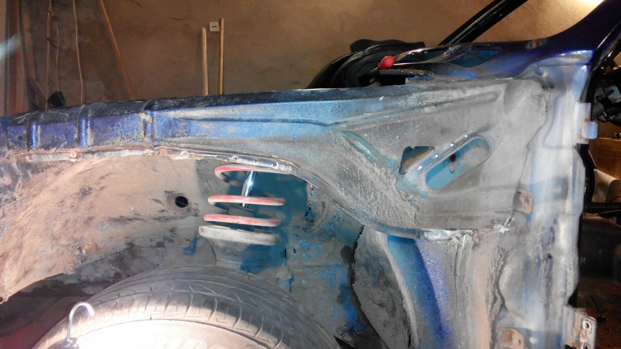

Часть 3. Реставрация
Давно я ничего не писал. На самом деле положение тяжелое оказалось. К осени прошлого года машина была разобрана, было куплено оборудование (сварочник с баллоном, компрессор, ну и прочее). Активно начал делать машину, вырезать ржавчину, крамсать... Но потом сложилась тяжелая ситуация и с октября по апрель я машиной не занимался. И финансово было очень тяжело, и я уже был на грани, чтобы распродать е30 по запчастям. Но все же, я ее сохранил! Пока!
 Я же еще одолжил 2-й гараж, чтобы там заниматься чисто кузовом, а все остальное (двигло, салон, вся навесуха) остались в моем гаоаже) И вот к маю, меня попросили освободить гараж. Это опять геморой с перевозом машину с чужого гаража в свой. Ну в итоге только вот к июлю я начал потихоньку заниматься машиной.
Вот плоды работы за пол года. Работы идут крайне медленно.
Начал с передней левой стороны.
Снял силовой подкрылок
Далее начал все ржавое беспощадно вырезать
И начинаем все восстанавливать
Все швы травил ортофосфорной кислотой, а потом покрыл кислотным грунтом. Кстати, кислотный грунт бывает серый? Я думал он прозрачный, а тут у меня оказался серый почему то... Я еще 3 раза надписи на банке перечитывал, чтобы убедится, что он действительно кислотный.
Ну а позже все это закроем шовным герметиком. Кстати, скрытые соприкосноваемые плоскости покрыты цинковым грунтом.

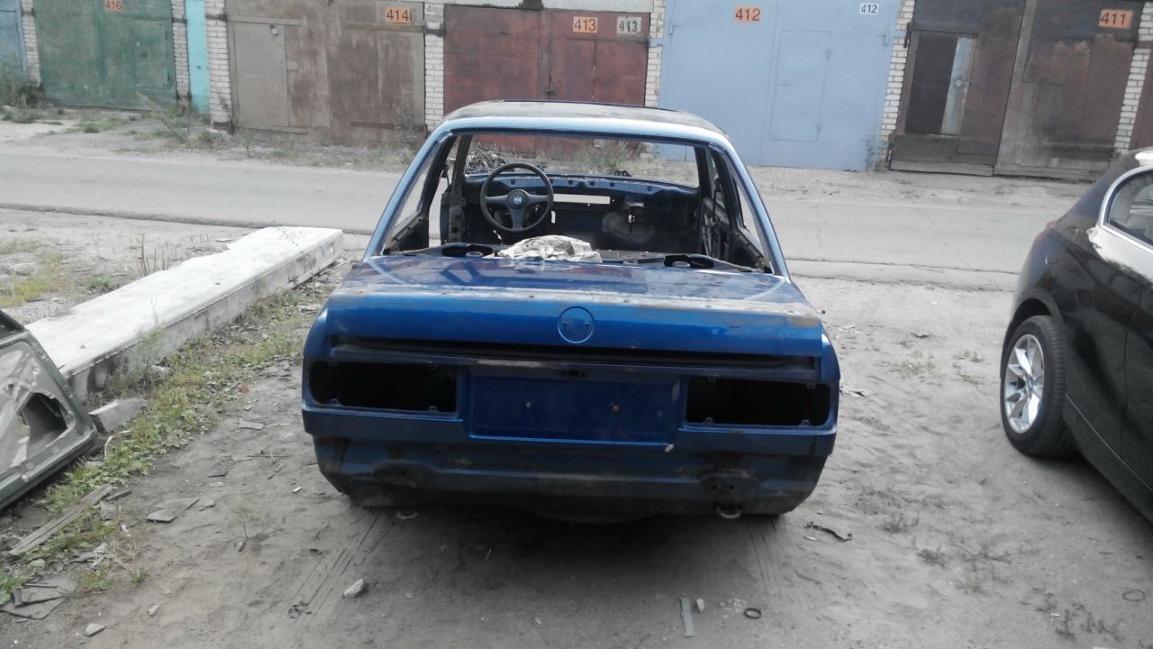

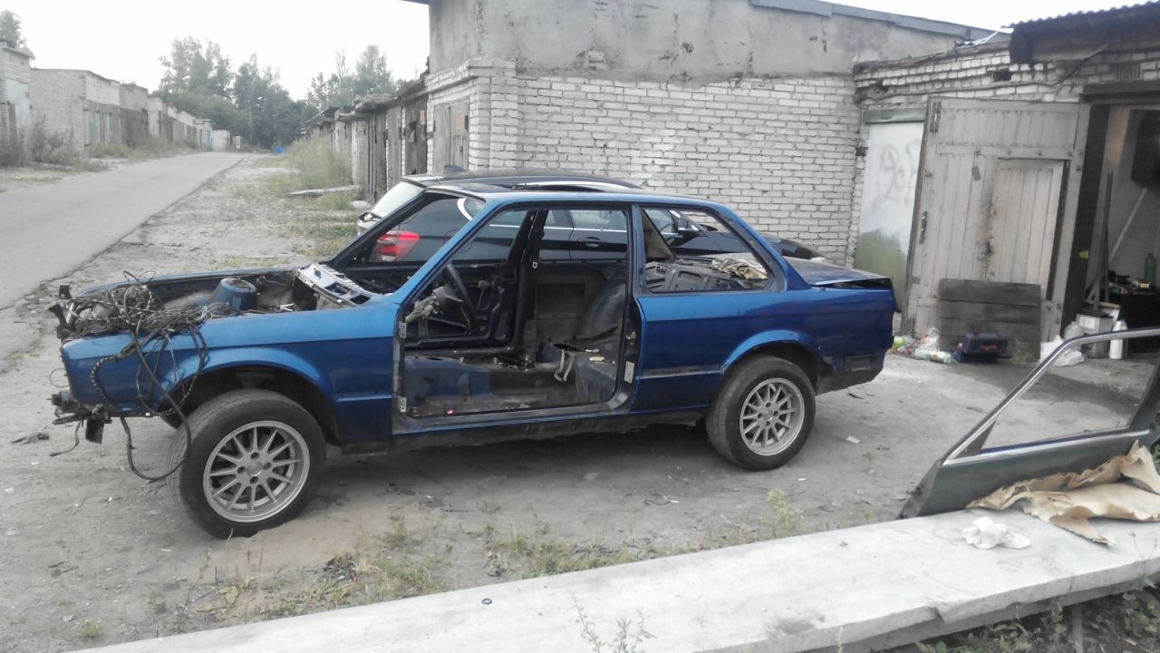

Итак, что я сделал за последние пол года!!! Была проделана огромнейшая работа!
Вот плоды этой работы:
На этом пока все, чем могу похвастаться)) Но правда, думаю с апреля я поактивнее буду заниматься машиной!

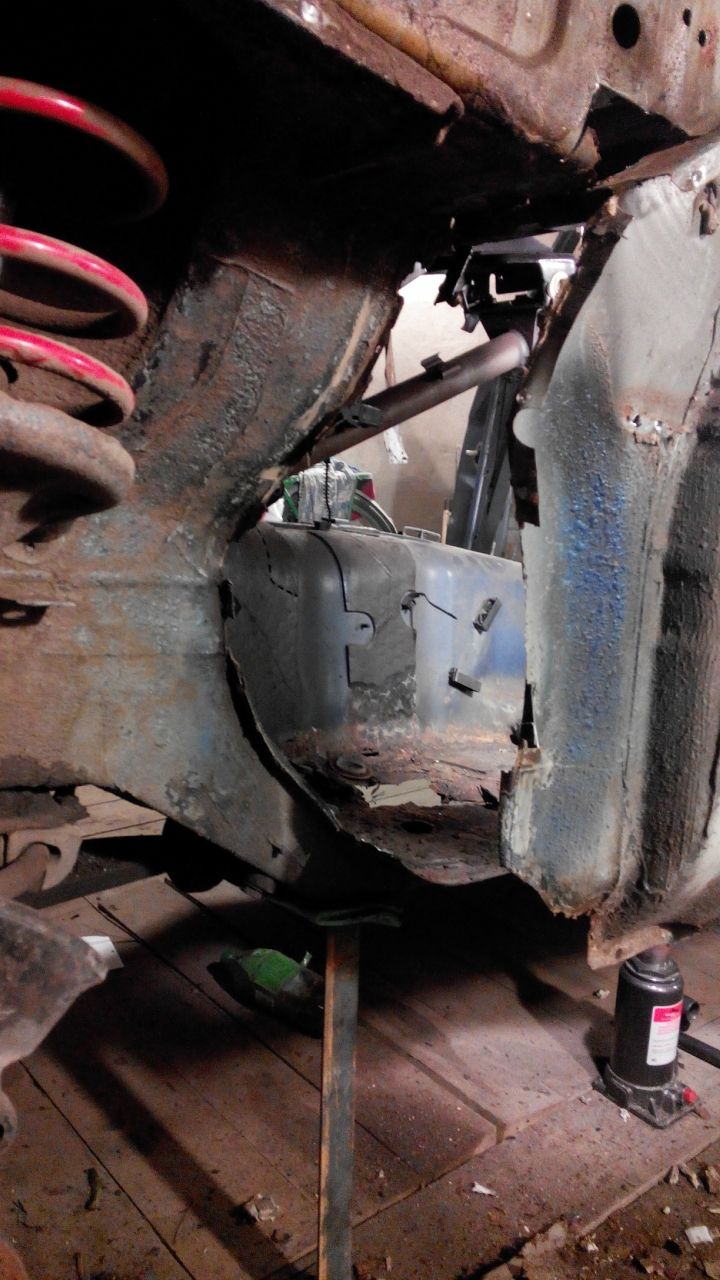

Итак, продолжим!
Вырезаем нужные элементы из донорских железяк
Пока на этом все. Работаю дальше потихоньку!

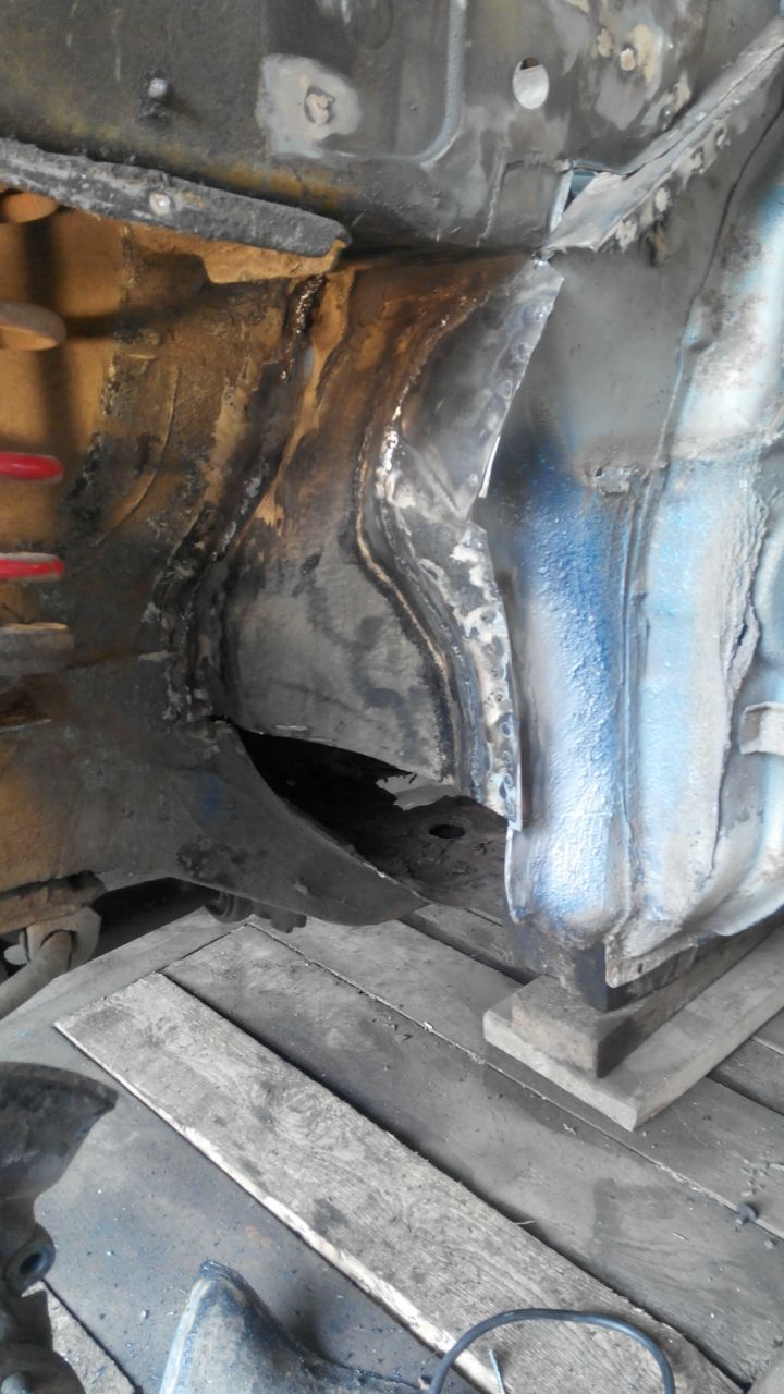

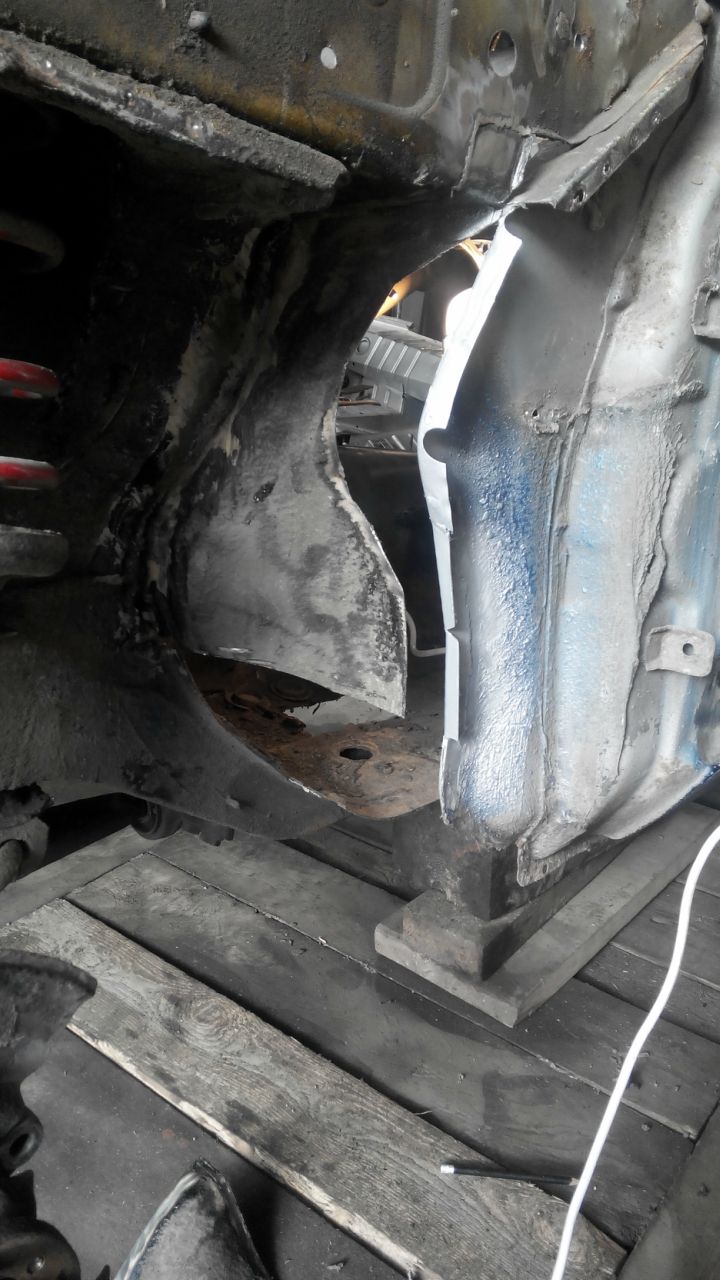

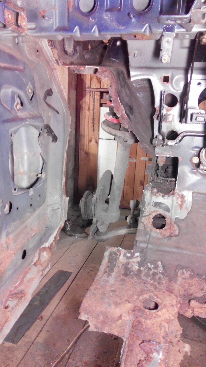

Ну и добавлю фотки начального состояния/
Вот так выглядел этот узел до реконструкции! :
А вот так после проведенных работ! :
Еще хочу сказать, что вот этот угол со стороны водителя было очень трудно восстанавливать. Наверное один из труднейших узлов. Новые детали приходилось примерять по 20 раз и подгонять, прежде чем варить. Очень труднодоступный угол + вырезать эту всю ржу было тоже очень неудобно, а уж варить... В общей сложности, я год потратил на ремонт этого угла.
