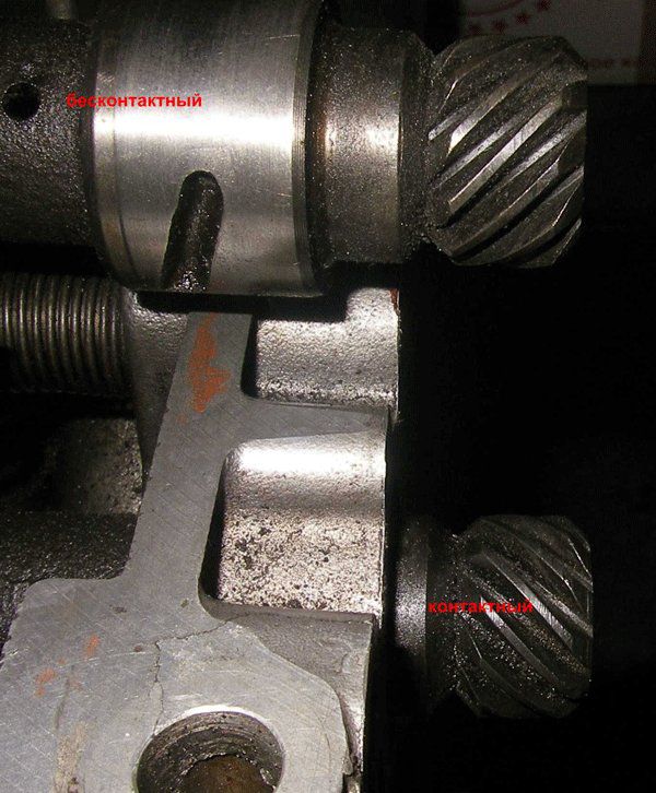

« Ответ #6 : 31 Октября 2010, 17:17:33 »
95нуль464оди

« Ответ #7 : 31 Октября 2010, 19:31:56 »
http://www.elcats.ru/bmw/details.asp?mdlid=8B700022&mdlyear=19810700&kpp=M&secid=06C00003
http://www.elcats.ru/bmw/details.asp?mdlid=89600022&mdlyear=19770100&kpp=M&secid=85C00002
Маркировка на ГБЦ находиться со стороны впускного коллектора!
Огромный респект те за инфу! в итоге,- у меня БЕСКОНТАКТНОЕ зажигание с датчиком Холла, но трамблер крутится ПО ЧАСОВОЙ!!!! ЧТО ЭТО ЗНАЧИТ ? У меня есть еще один трамблер, точно такой же, но у него зубчики на шестерне в другую сторону сделаны(по ним видно, что наконечник с зубцами не распрессовывался) а на том трамблере, что стоит у меня виджно, что этот наконечник снимался....
что может быть в итоге?

« Ответ #8 : 31 Октября 2010, 20:28:16 »
снимай трамблер, смотри какой распред! На трамблере звездочка меняеться, на распреде нет! ;)

« Ответ #10 : 01 Ноября 2010, 01:19:42 »
Если распред контактный, писец! Либо ставить контактный трамблер, либо разбирать ГБЦ и ставить бесконтактный распред! Предыдущие хозяева могли намудрить!
Огромный респект за заморочки с фотками.... короче я все выяснил...... у меня бесконтактный трамблер, а звездочка на нем от контактного стоит.... вот он и крутится по часовой, падла....
Старых хозяев ПРИСТРЕЛИЛ БЫ! Голову от е21 поставили уроды....
