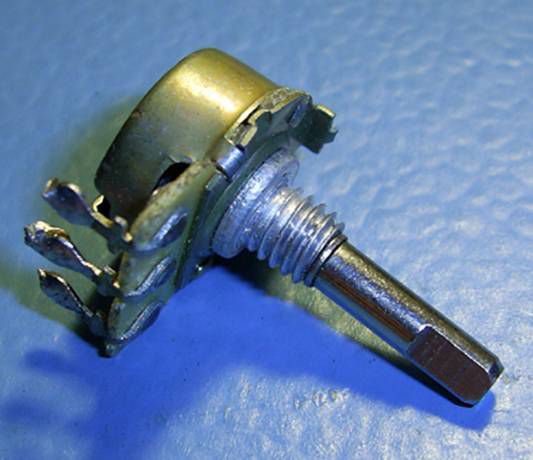

берем переменный резистор такого плана:
вставляем его ротор в аммо, статор фиксируем какнибудь в опоре, не забывая что шток аммо прыгает там, подключаем три провода и ппц, с электромеханикой закончили
так обратная связь в простых сервоприводах реализована.
птф делаем плавный пуск.
зы: во втором варианте, чтоб не морочиться с обработкой сигнала с потенциометра, можно разобрать резистор, и посередине резистивной дорожки разрезать ее
итого получим - тоже что и первом варианте но в готовом корпусе.
проще ето делать на переменниках проволочных.

+ пыль-грязь и прочь хня системе холл-железка пофиг, в отличии от СП.
переменник вобщет закрыт практически герметично, как там грязь повлияет на его работу?
