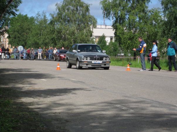

нашел фотки на форуме машины со стандартной подвеской и при -60
диски 16

Блин, 40,60. Где такие дороги взять?. Я вот думаю свой репликуриггер снять на зиму нафик, ибо один уже разбил. И это со стандартной подвеской((

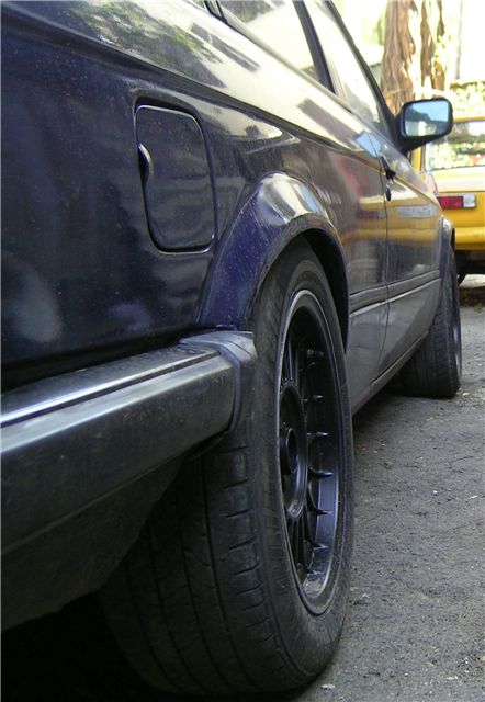

вот зад -50мм
195/60 - 15
