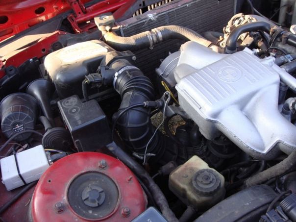

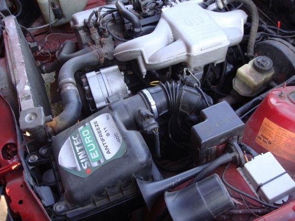

  • Сообщений: 180
  • Репутация +8/-16
  • Локация: СПБ
« Ответ #1220 : 26 Апреля 2011, 14:52:48 »
нечего что слолько изгибов патрубка?
про радиатор молчим =))

  • Сообщений: 2833
  • Репутация +128/-52
  • Локация: самара
« Ответ #1222 : 26 Апреля 2011, 19:10:03 »
похож на десятый
  • Сообщений: 180
  • Репутация +8/-16
  • Локация: СПБ
« Ответ #1223 : 26 Апреля 2011, 23:10:37 »
фильтр, патрубок и расходомер все знаменитый ТАЗ 10 )) и конвертер (в белой коробочке=) ) от Пина

« Ответ #1224 : 27 Апреля 2011, 21:04:39 »
romeoluga, у расходомера от 10-ки какой внутренний диаметр ?
