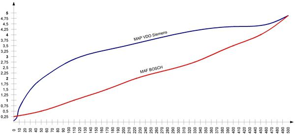

« Ответ #858 : 20 Апреля 2010, 11:00:57 »
Снять характеристику надо напря.енние выхода/расход. Т.к. расход неизвестен, то надо снять характеристику двух последовательно включенных расходомеров волги и родного  и получить характеристику напруга бош/напруга волга.
так, выкладывали графики напряжения расходомеров, если они точные, то по ним можно составить таблицы.
только там вроде названия перепутаны
  • BMW E30, 1988, s50b30USA
  • хотел е36, купил ведро
  • Сообщений: 3124
  • Репутация +126/-92
« Ответ #859 : 20 Апреля 2010, 13:01:27 »
Это для порша, как сказал автор.
цуко адский долгострой
ВАЗ11113RocketBunny
  • Сообщений: 328
  • Репутация +18/-2
  • Локация: Беларусь гомель
« Ответ #860 : 20 Апреля 2010, 13:13:05 »
Вот примерные характеристики расходомеров
BOSCH 0 280 202 083 и Siemens 5WK9 635 (20.3855)
[/quote]
но номер расходомера совпадает для м20в25 мотроник1.3, возможно и характеристики такие же?
