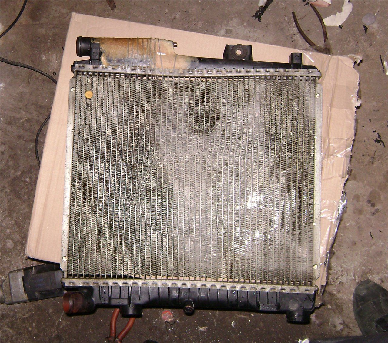

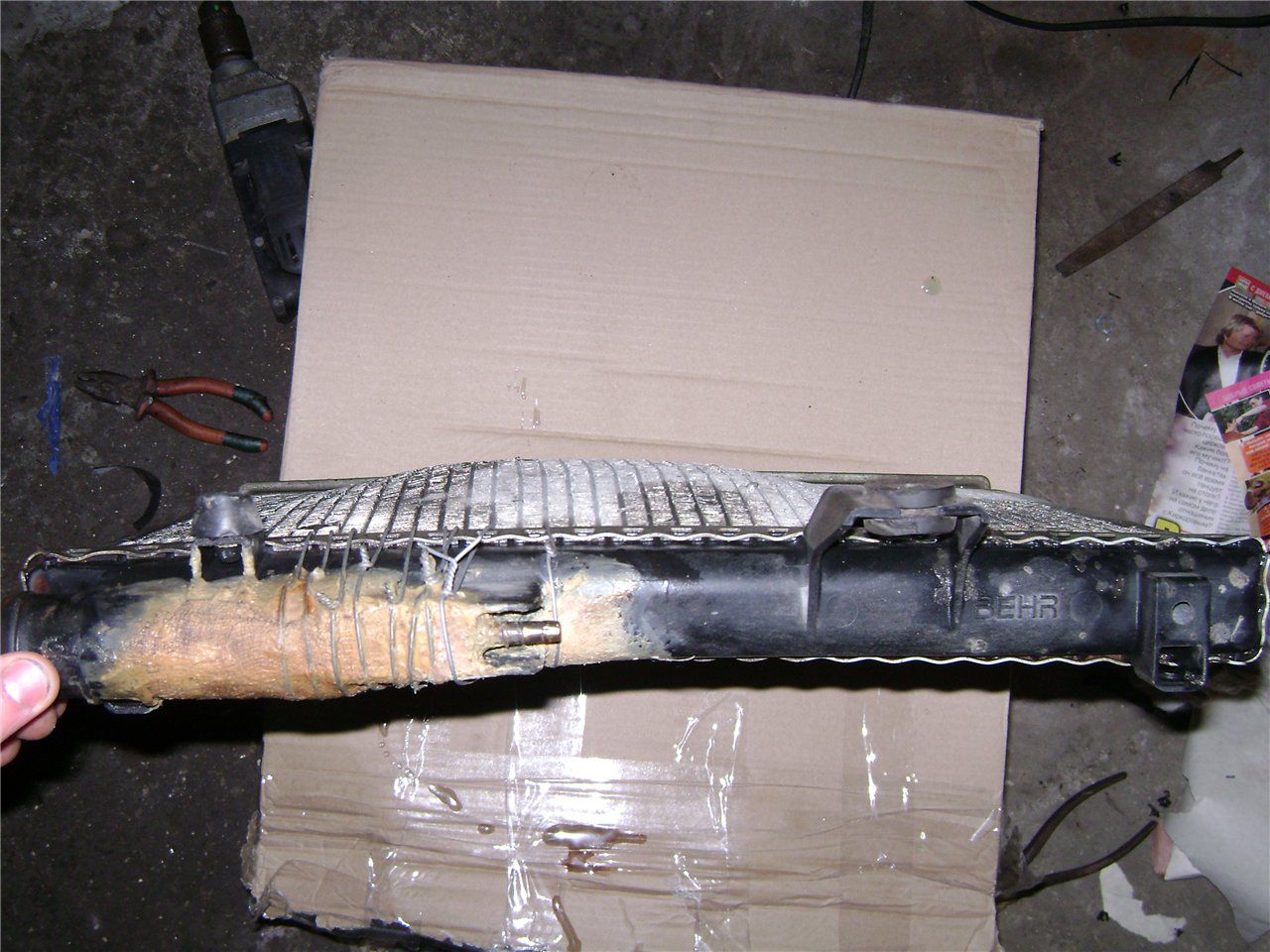

« Ответ #93 : 23 Января 2011, 11:20:18 »
ну вот поставил я купленный радиатор и подаренную муфту,другой радиатор что-то не зафоткал,но как и обещал выложу старый,посмотрите,присмотритесь и поймите что с ним случилось :)
« Последнее редактирование: 23 Января 2011, 22:55:08 от BuT9I

« Ответ #94 : 23 Января 2011, 19:08:43 »
ЖЕСТЬ, АХТУНГ И МЕГАКОЛХОЗ ;D
Вспомнилось: "Это ща просто на веревку завяжем, чтоб доехать. А доедем - по нормальному на казахскую сварку посадим - на проволоку!" :)
А фото муфты??? Лопасти этого "подарочка" случайно не скреплены так же как на радиаторе :D (извините, не сдержался)

« Ответ #96 : 23 Января 2011, 20:37:15 »
нее,муфта нормальная,с люфтом небольшим,но рабочая,и крыльчатка целая 7 лопостная с наружным кольцом-вроде от дизельной,но какая разница.так смысл не в том что радиатор клеянный переклеянный,а в том,что он наверно не единажды падал на пропеллер и его "немножко" выдуло вперёд-вот как его так выдуло я даже не представляю)ну это он до меня был такой красивый

« Ответ #97 : 23 Января 2011, 21:04:41 »
И как же себя чувствует машина с таким радиатором? Муфту проверял на включение?

« Ответ #98 : 23 Января 2011, 22:06:09 »
так это радиатор который я снял,сейчас другой ровненький,чистенький))с этим вроде нормально ездил,вроде не грелась,и крыльчатка была жигулёвская через переходник на помпу напялена)))сейчас тоже нормалёк,стрелка чуть недоходя 12ти часов как и должна быть.муфту,да проверял,когда открывается большой контур,гудеть секунд через 20 начинает и рукой гораздо тяжелее тормозится чем на тёпленькой машине
