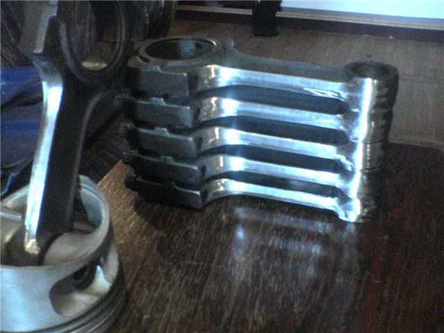

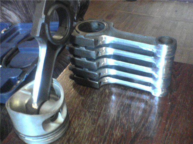

Отполировал боковую поверхность шатуна.

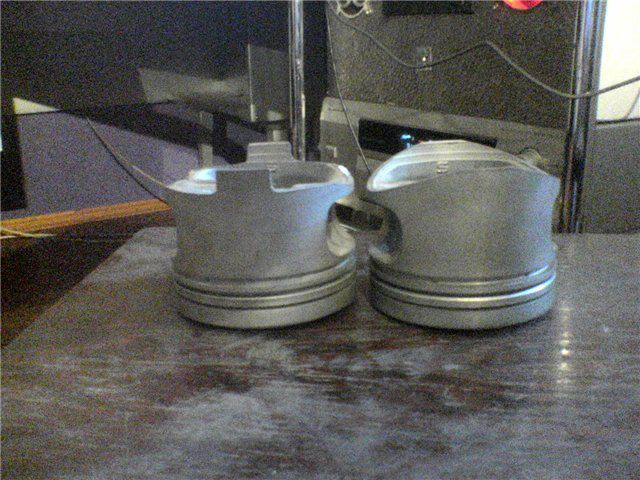

Отпилил юбки поршней по форме М20В27е
(Т образно) а то зачепляло за противовесы коленвала.

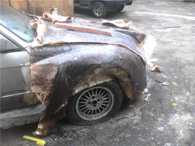

держите

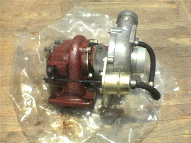

Это турбинка (их две)
Обвес делаю
Полированные шатуны
Так обрезал юбки поршней

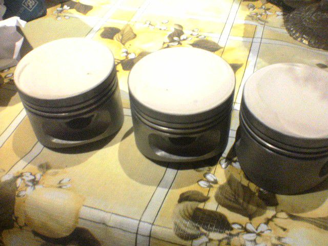

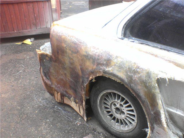

поршни которые с керамикой
и еще фотка
Nazim
« Ответ #114 : 08 Сентября 2007, 09:08:52 »
Мама мия преста путано, что Ты сделал с машинкой!!!!!!!
PashkaBMW
« Ответ #115 : 08 Сентября 2007, 09:24:02 »
Насколько я понял он ДТМ сдлать хочет shok
А морда какаято с клювом получается! Наверно tease
  • Сообщений: 737
  • Репутация +10/-6
« Ответ #116 : 08 Сентября 2007, 10:11:02 »
Думаю получится что-то среднее между болидом ДТМ и бетмобилем Ж-)

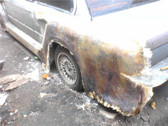

Я не пойму ,что с обвесом? Мне кажется ты пошел очень длинным и трудным путем.У тебя нет окончательной формы авто в целом ,а ты уже из стекловолокна лепишь части?А как ты будешь выводить симметрию?Оставь свою почту,я вышлю  некоторые фото ,как делалась моя,может что возьмешь полезное  для построения монстров skull yahoo
