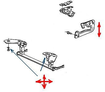

Регулировка по осям смотри картинку, ослабляем болты, перемещаем капот и выставляем кузовные зазоры, фиксируем…
P.S  А вот под машину залезть придется!!! посмотреть целостность кузовных элементов проверить отсутствие трещин и разрушений несущих частей кузова (лонжероны, опорные чашки стоек, а также и подвеску)

Но если я правильно понимаю, таким способом я отрегулирую положение капота (то-есть самого "листа"), а скоба которая закрывает капот находится на петле которая останется неподвижной. Будет ли капот открываться нормально?
P.S. - может я ошибаюсь.
