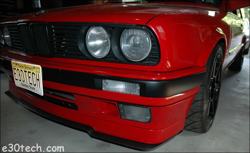

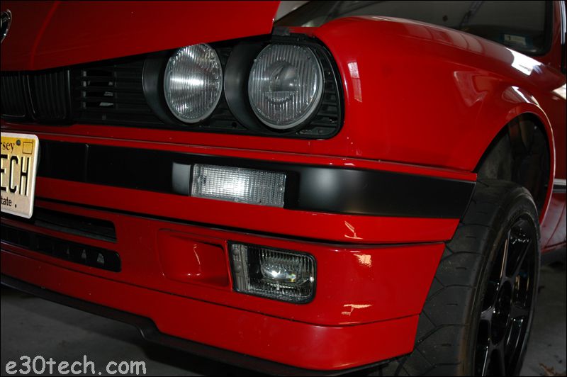

Меняем противотуманные стекляшки на более новые.
До замены
После замены

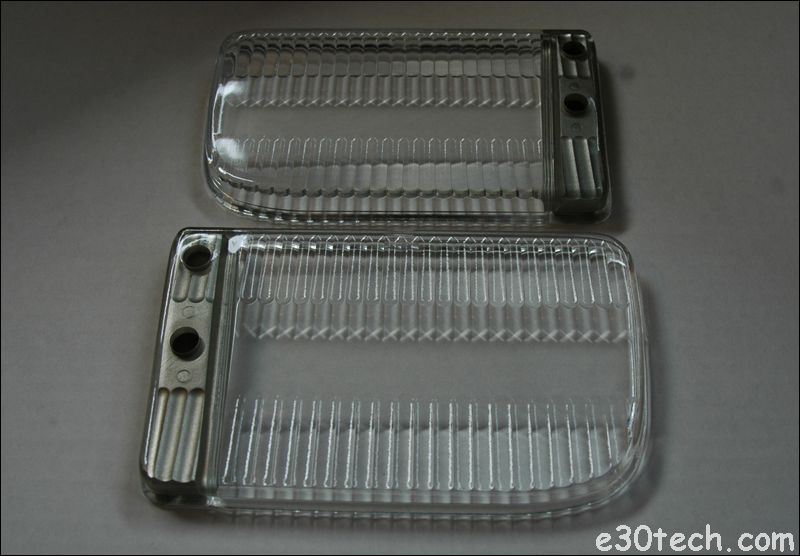

Вот новые  стекляшки:
Стоимость в раёне 1000 рубблей за комплект вроде.

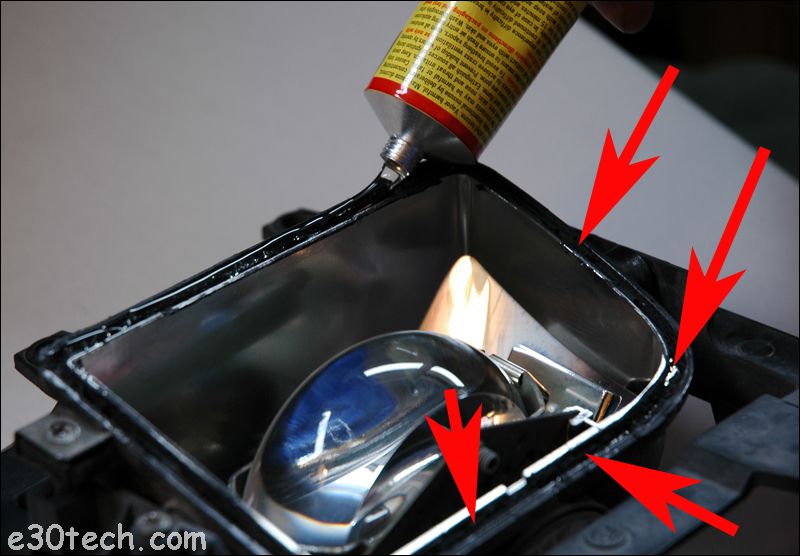

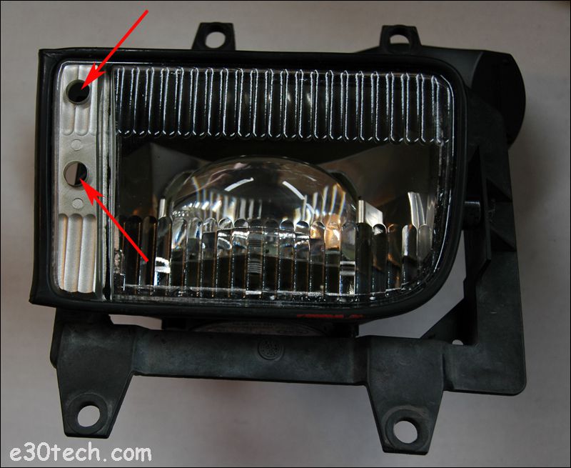

Откручиваем старые стеклашки и намазываем покругу герметиком чтобы они не потели и не попадала в них вода.
и ставим обратно затычки
