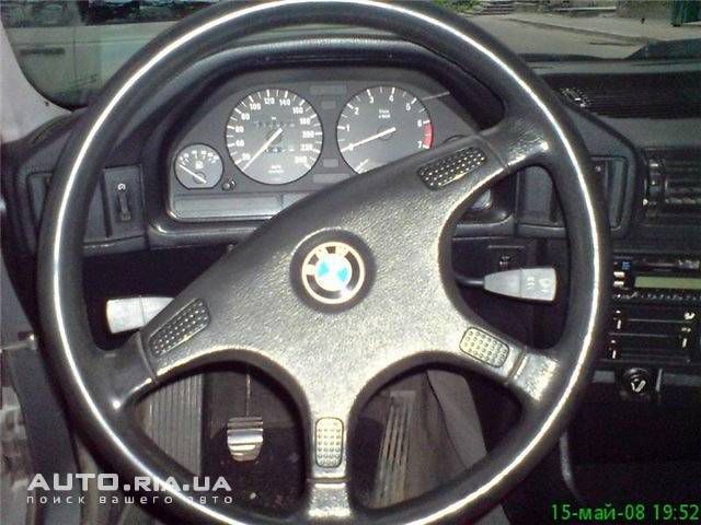

У меня на 30-ке стоит пятерошный руль старых выпусков, такой плоский и большой, без ПБ. Станет ли вместо него руль с пятерки 34-ой с ПБ, который черный весь (и значок БМВ тоже)?
Стоит вот такой:
А хочу такой:

« Ответ #5 : 01 Октября 2012, 18:15:52 »
Тот что на нижнем фото под болт.

« Ответ #6 : 04 Октября 2012, 10:48:34 »
такой как на нижнем фото ставился штатно и на Е30 последних годов выпуска с подушкой.

« Ответ #8 : 04 Октября 2012, 10:55:51 »
Нет не встанет , нужна другая рулевая колонка + кожухи от колонки + другой рулевой карданчик  .

« Ответ #14 : 05 Октября 2012, 09:45:02 »
Блин, да не поверю, что придется все переделывать. Такой руль ставился на турингах с ПБ точно.
« Ответ #15 : 05 Октября 2012, 09:59:04 »
ставился, но там и рулевая колонка своя и еще куча мелочей, может и крепеж руля свой....хотя я точно не знаю ) Но раз вон человек говорил, что сам ставил, то наверное так и есть...

« Ответ #16 : 05 Октября 2012, 10:07:28 »
руль, что на нижней фотке под БОЛТ - факт, на той 30-ке, где он установлен уже стоит другая рулевая колонка, рестайл. такой руль можно установить на е36/е34 после рестайла/е30 туринг.
руль, что на верхнем фото серийно ставился на е34 дорестайл - он под гайку. станет и на е30.

« Ответ #17 : 06 Октября 2012, 10:11:15 »
Я же говорю не подойдет , если надо у меня есть запасная колонка и карданчик для такого руля , если нужно пиши . ( на всех машинах с нпб с 85-86 года стоит своя колонка с другим карданчиком и рули подходят с 34 36 кузова )
