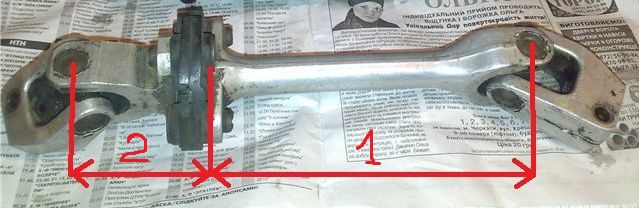

Люди добрые,может у кого есть под рукой,не могли бы вы померять динну карданчика??нужно свой пильнуть,ато за те деньги что у нас такие продают,я себе и сам прекрассно сделаю.вот собственно интересуют размеры,отмеченные на рисунке.больше всего интересует №1,т.к.2я часть одинаковая.Заранее благодарю

10.5см

10.5см
Спасибо большущее!!!!будем пилять)

а разве размер посадочного места под кардан у червяка рейки гур/буз гур не разное?
или оно разное только у половинок кардана?

« Ответ #6 : 14 Марта 2011, 23:06:00 »
разное,поэтому и размер кардана разный,на рейке с ГУРом червяк гораздо выше чем на механической.Гамза спасибо большое,и за фото тоже!!!
я имел ввиду размер отверстий на половинках кардана, а не их длину

помоему одинаковые шлицы что там что там.Варить как это чем?Аргоном чем же ещё.ничего там не отвалится,я обварю по кругу и ещё в середину болт загоню.у друга отваливалось ухо на мопеде на двигателе,варили аргоном,держится по сей день и ни намёка на трещины и т.п.с гидроусилителем на карданьчик усилие та не такое как на механику,так что всё там выдержит.

я бы все таки сравнил размеры, вот чето терзают меня сомнения) мож специально немцы так сделали, чтоб не варили  :D

у вас это раша,у нас юкрэин,в частности Крым,Ялта.у нас в городе нету ни одной разборки,а по стране за него дешевле 50 у.е. никто не просит,вот и приходится рубить))шлицы думаю одинаковые,ну на выходных доберусь до рейки тогда скажу точно
