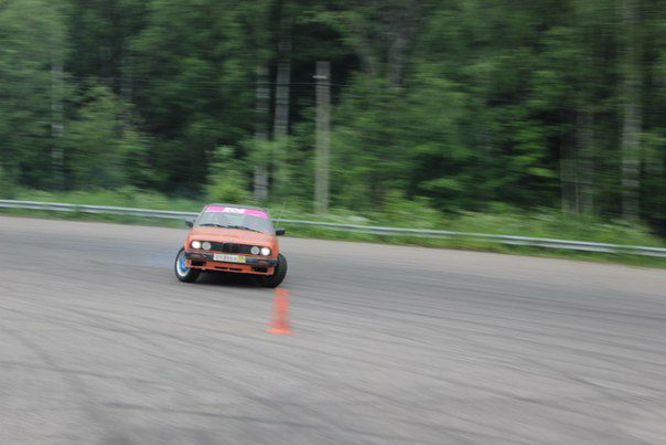

Съездил на очередной выезд дрифтфэмили на полигон, на этот раз без приключений)
На 30 с лишним пилотов снова только две бмв, все только строят)
Встрелил Водяного, который решил съездить поглядеть, что там такое вообще происходит, прокатил его несколько кругов.
А он даже сделал маленькое видео, где видно в принципе, как я еду в целом. Спасибо ему : )

Ну и пара фото

« Ответ #415 : 23 Июня 2013, 20:22:42 »
Блин... Круто...
Особенно вид изнутри в затяжном повороте, ближе к концу.
Ногти сгрыз по локти )))))))
Супер!  :D

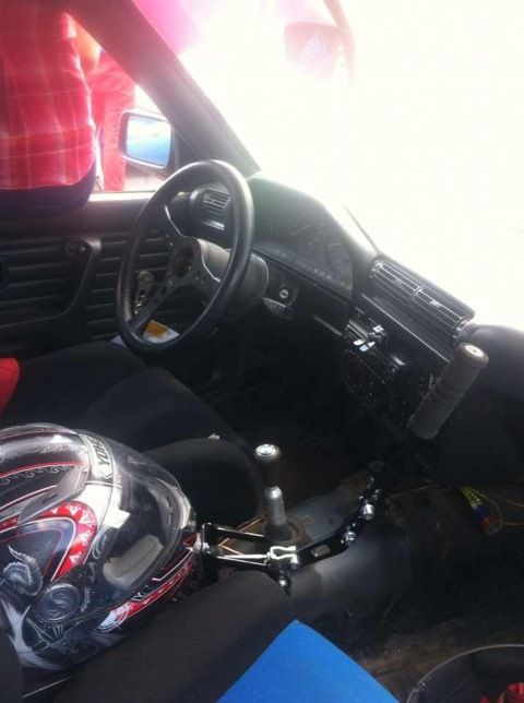

ручник юзал или пока без него?

« Ответ #423 : 25 Июня 2013, 10:40:26 »
юзал! я настолько привык им не пользоваться, что сейчас пользовался немного)

« Ответ #424 : 25 Июня 2013, 18:44:03 »
Да я и смотрел все видео ждал когда ты им пользоваться будешь,а ты скромничал))
