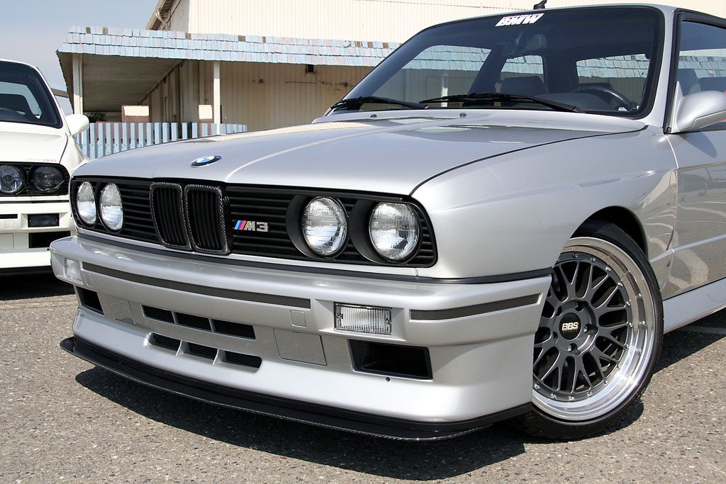

« Ответ #42 : 07 Октября 2011, 19:43:11 »
Чем делати такую кросоту???????????
  • Сообщений: 3073
  • Репутация +297/-22
« Ответ #43 : 07 Октября 2011, 19:44:39 »
Баллончиком/ компрессором + шрукочка/ наждачка.
  • Запчасти на 525i & 735i
