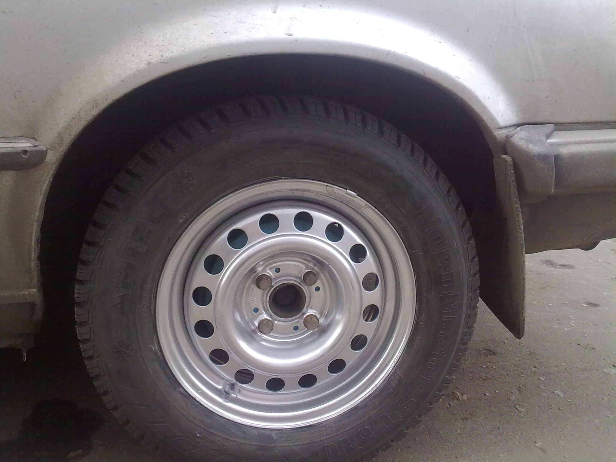

Я так же имею печальный опыт покраски дисков (штамопвки) той самой заманчивой китайской хром краской. До первой мойки. Увы. Но правда без грунта и лака. Так как это Г .. хром краска дала чудо эффект на лак. Из хрома (или подобия хрома , но все же хрома с блеском) превратилась в алюминий!
Но первое время была просто бомба) Наглядеться не мог. Домой приеду подтяну фоты сюда.

В продолжении темы .
Вот так они выглядели и продержались неделю.
