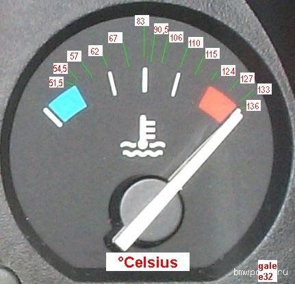

« Ответ #134 : 07 Ноября 2011, 00:50:41 »
вот стибрил картинку с соседнего форума.... покажи что да сколько :))))
а может заодно и цифирьки температуры уточните... !? ;)
Долго читал споры, но запутался, короче, у меня после замены радиатора с 8-рошного, на бмв(широкий очень), но не от джетрона, стал долго прогреватся, стрелка дальше 62 градусов, то бишь 11 часов не идёт, даже если бодро ездить по городу, сильно вырос расход. Вопрос: что делать, менять, проверять? Вискомуфта вроде относительно новая(около года), термостат и помпа х.з. когда менялись
  • Сообщений: 32755
« Ответ #135 : 07 Ноября 2011, 13:31:05 »
У тебя просто термостат помер, открывается раньше времени. У меня Ганс Прайсовский через год с гаком после покупки стал открыватся раньше. Ещё по слухам им не нравится валятся без дела на воздухе.
