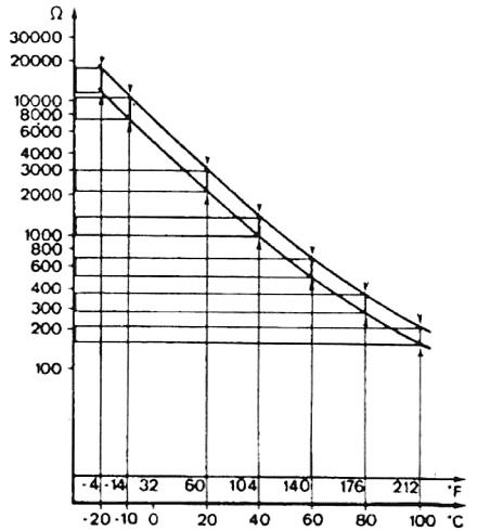

а как проверить датчик, у него при нагреве падает сопротивление, или он работает по другому?
  • e30 316 m40b16 1990

« Ответ #12 : 28 Апреля 2011, 13:45:40 »
E30 M20B20 LE4-Jetronic АКПП
