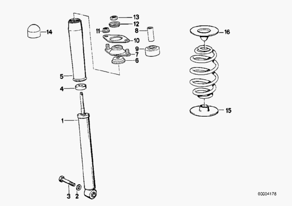

Поменял задние амморты, но возникли некоторые вопросы. А именно,у меня нет и не было на старых амортизаторах деталей №4,6,8,9,10. Амморты стояли родные БМВшные BOGE на них есть защитный кожух №5, но он не отделяется от старого аммо. Нужен ли он вообще,этот кожух,и что делать с остальными деталюшками?

« Ответ #283 : 26 Марта 2012, 08:53:21 »
Кожух нужен, деталь 6 тоже, с остальным можешь не парится.

« Ответ #285 : 26 Марта 2012, 10:45:42 »
Эти деталюшки только оригинал, по 800р за пластмаску, не ужели все заказывают ориджинал и нет каких то аналогов?

« Ответ #286 : 26 Марта 2012, 13:41:05 »
у меня валяются старые амморты в сборе, со все этой фигней. даже защитные кожухи оригинал бмв некоцаны. могу за символическую плату в 500 р отдать оба амморта, а разберай и снимай с них все что душе угодно.
  • Сообщений: 1830
  • Репутация +72/-11
« Ответ #287 : 26 Марта 2012, 13:41:56 »
а вообще можно поставить 8-рочные пыльники АвтоВАз. колхоз, но они не хуже, сравнивали на е36

« Ответ #288 : 26 Марта 2012, 16:49:36 »
на е36 другие.. я себе от е36 поставил
