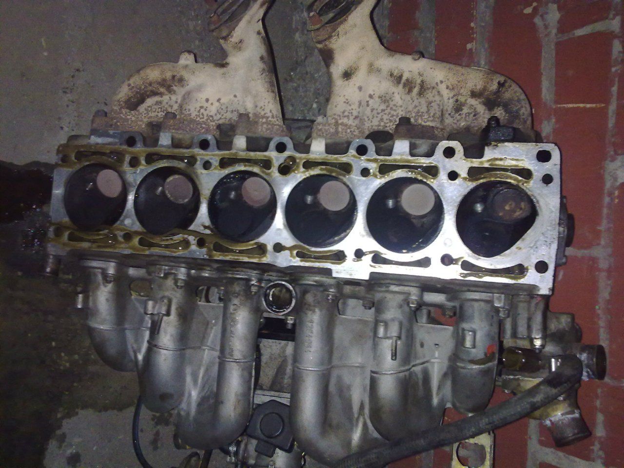

В общем новая проблема (наверна сам себе её создаю :) ),кто может встречал беду такую,завожу авто на холодную и трубы валит дым нехило,маслом гарелым воняет,постоит потарахтит 30 сек,дым перестаёт идти..
На горячюю если заглушить а потом завести тоже фигарит дымоган,если завести и притопить немного,чё самое удивительное потом дым исчезает,я вот думаю что более похоже на сальники клопов или всётаки чё похуже ? =\
А сегодня вечером завёл вообще небыло дыма,масло вроде стоит,компрессия тоже в поряде,есть один нюанс что клапана явно не регулировали давно,бренчат на холостом..
Кстате вот фотка как снимали голову,судя по всему было масло с системе охлаждения,в двигане не капли антифриза не нашли.
Ещё заметил если передок загнать на горку то тоже дымить начинает даже на холостом,в плане езды вроде как тянет неплохо,17ые колёса легко проворачивает,если топнуть на 1ой то из-за букса никак в отсечку не упрусь,но на высоких оборотах помоему больше дыма из выхлопа..раньше такого не наблюдал..мб раньше не сильно жал газ да и 5 цилиндров кочегарил.( Вернее раньше бывало дымок слегка заметный проскакивал в момент отпускания гашетки )
з.ы щас двиг собран и уже как неделя ежу на нём,в общем непойму я то дымит то нет,забить или копать? Мб начать с регулировки клопов сначала,а потом детально осматривать гбц?
Ваши мнения ? -)

проккладка ГБЦ, или как на М10 трещины в блоке между водяной рубашкой и масляными каналами или болтами ГБЦ

мое мнение:следует копать!вероятно что прокладка была мертвая(перед разборкой,когда гбц все в масле было..)ты ее поменял?,но вполне возможно,что и трещины,как показал случай у Лехи Катода,у него была трещина в головке!но есть сомнение,то что антифриза в масле нет..кста ты в этом уверен??еще попутный вопрос,какого цвета дым?(когда коптит)?

Прокладка там вообще свежая стоит,вообще все прокладки кроме поддона свежие,на поддоне поменял,ну а насчёт масло в тосоле...я вообще думал это "герметик" типа туда накидали...но шибко много его,может и не масло вообще,хотя очень похоже на него,просто он там как-то свернулся чтоле в системе охлаждения,на патрубках прям покрылся весь,мб не масло ?
А дым сизый такой,ну в общем я знаю что это масло горит),отчётливо знаю в общем,тосол стоит,масло тоже,2ой день завожусь дыма нету...хз что такое.
Версию насчёт того что 1ый горшок вертелся просто так и наплевал во выпуск и это обгорало так специфично,возможно ?)
