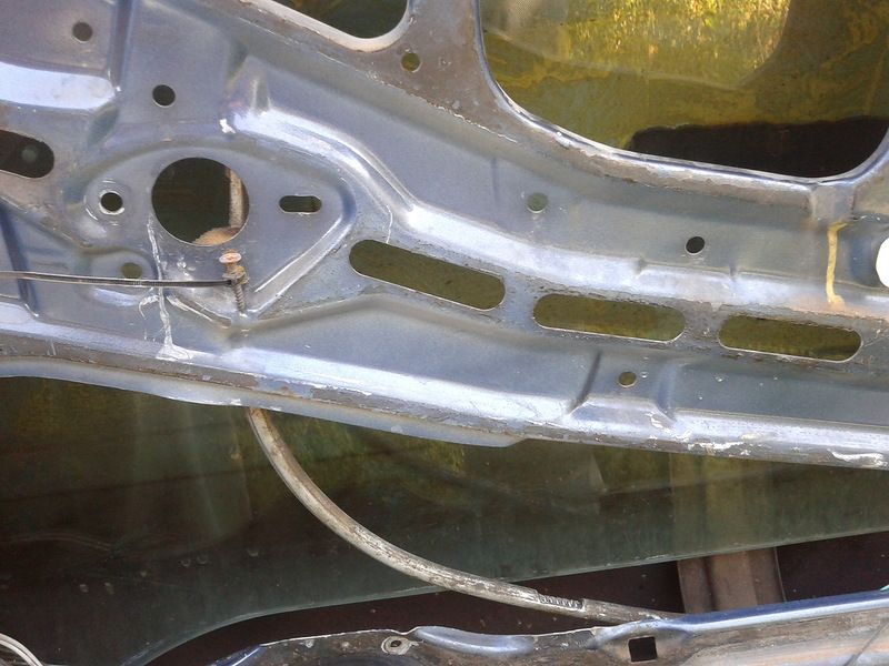

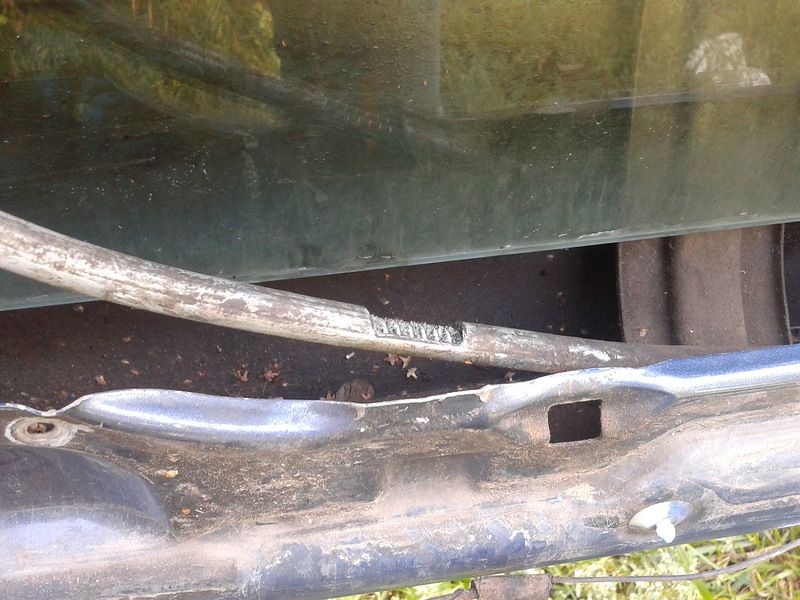

Помогите опознать что за стёклоподъёмники у меня были заколхожены?
Есть фото помоему самодельной прорези,на моторчике такаяже передача-червяк,хорошо совподает,жалко ступил моторчик не сфотал,но крепление там непонятное вообще,кто может соорентировать примерно от чего это ? А то одного моторчика не было в двери,2ой уже умирает :(
