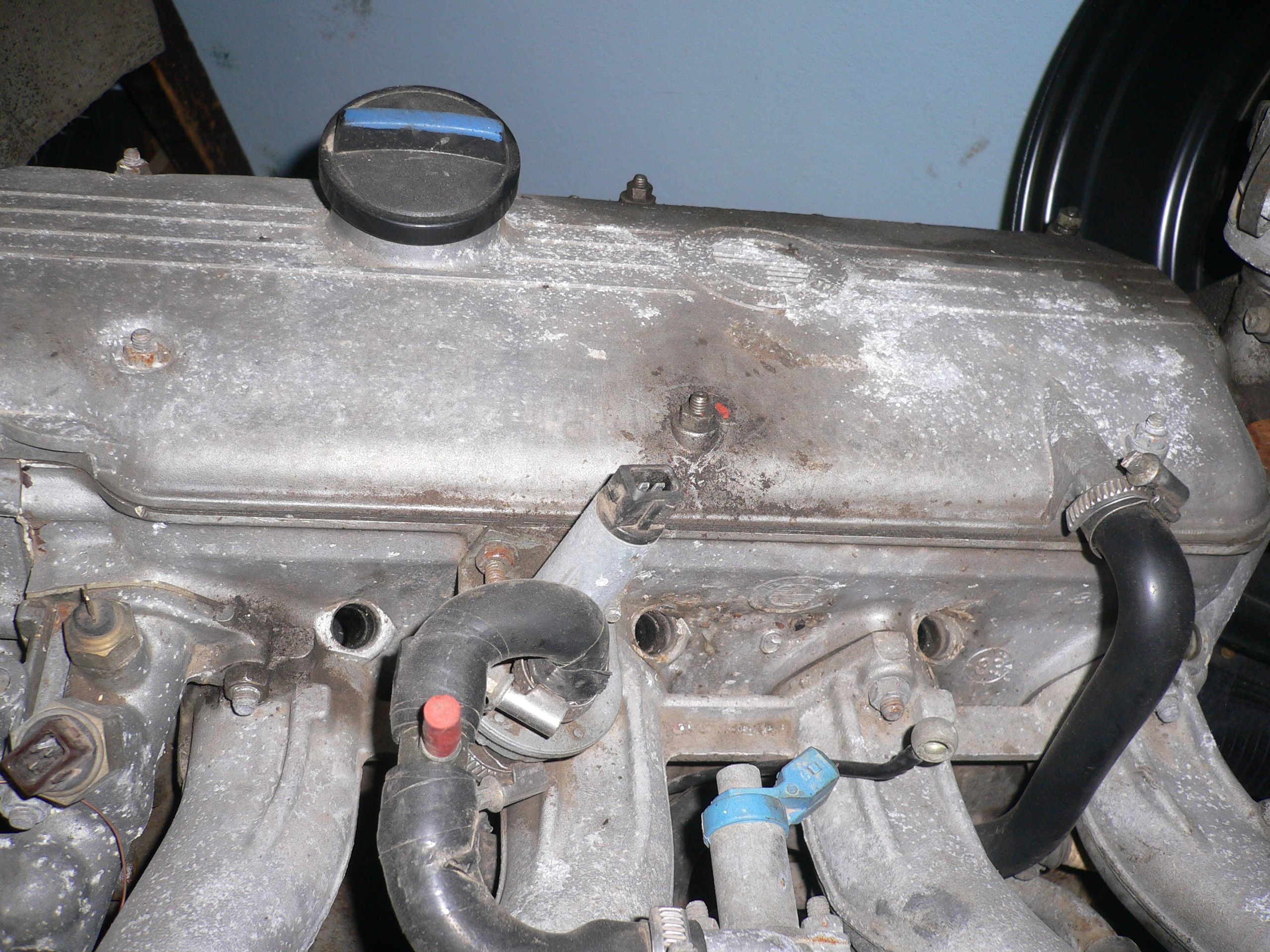

« Ответ #15 : 18 Апреля 2011, 09:06:11 »
ладно. сделаю фотографии. чтобы уж понятно было.
e30 316 ecotronik m10b18 1987
  • Сообщений: 1826
  • Репутация +53/-17
« Ответ #16 : 19 Мая 2011, 16:14:57 »
да. это оказалось правдой. на к-джете форсунки находятся прямо в голове.
  • Сообщений: 1826
  • Репутация +53/-17

я вот думаю теперь. может на эту башку накрутить коллектор от л-джета со всем навесным. а в гнезда от к-джетовских форсунок поставить форсунки для ГБО? двух зйцев типа убил бы одним выстрелом? или не стоит мудачить и перекинуть головки?
  • Сообщений: 271
  • Репутация +8/-3
  • Локация: екатеринбург
« Ответ #19 : 19 Мая 2011, 17:14:43 »
достаточно поменять коллектор и надёжно заглушить дырки в ГБЦ
